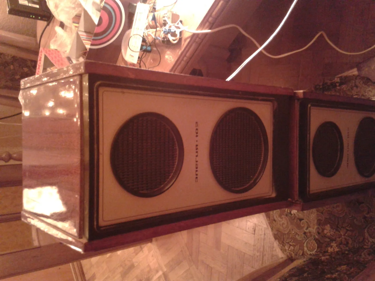

Усилитель для колонок "Элегия 102"

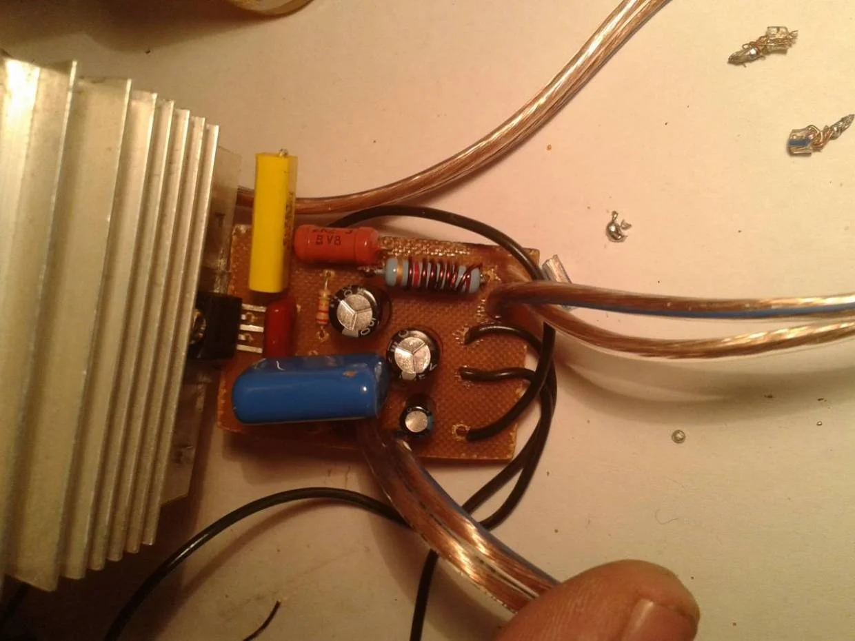

аудио провода 1.5мм везде, микросхема на радиаторе, входной провод не экранирован! но думаю высокие хрипят не по этому

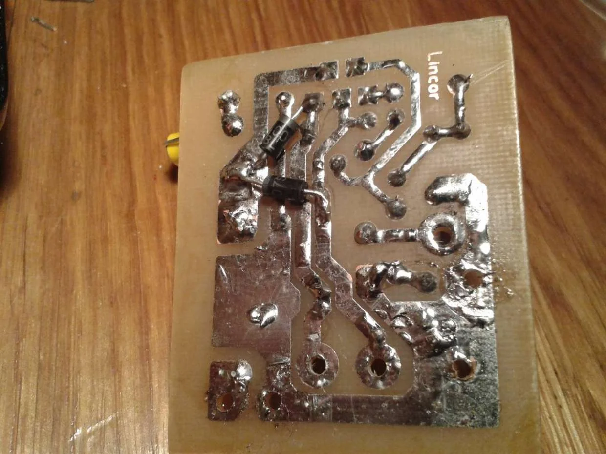

Собрал вторую схему, тоже самое хрипят высокие!конденсатор поменял поставил 220 pF керамику. Я думаю причина в трансформаторе не хватает мощности! При не большом уровне громкости всё хорошо
Походу сгорела микросхема. играла музыка и неожиданно перестала.
Если вылетает 2030 она издает набор инопланетных звуков. Тишину я не встречал при сгорании.
просто замолчала и все тишина! напряжение с блока поступает, мерил. Ну с этим то я разберусь,а вот то что высокие хрипят, какая может быть причина?
может перегрел? (мс)...
по высоким-скорее всего где то ловится самовозбуждение...(разводка неправильная и тому подобное)...
А где может ловиться самовозбуд? разводка, вроде всё по схемам делал.

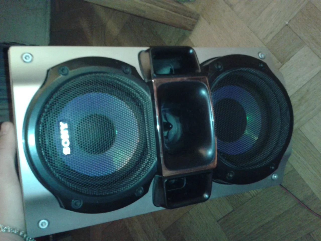

Нагружал элегией и сони. У элегии сопротивление не знаю, а у сони 6 Ом
