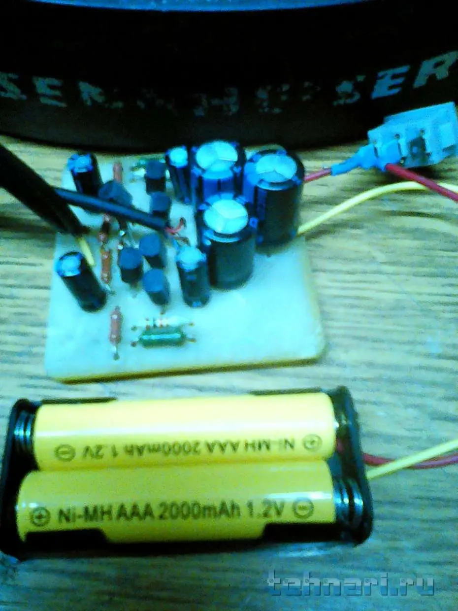

Появилось желание сделать усилитель для наушников с перспективой питания от USB. За основу взял схему Никитина. Транзисторы выходного каскада заменил на BD139. Резисторы R5 и R6 пришлось подобрать для каждого канала отдельно. 51 кОм и 47,2 кОм. И 47 кОм и 53,7 кОм соответственно. При первом включении ток покоя оказался слишком велик, - 150 и 180 мА, поэтому номинал резистора R2 пришлось увеличить с 1 кОм до 3,6 и 3,9 кОм на разных каналах. В результате ток потребления снизился до 50 и 41 мА. При подключении нагрузки ток увеличивается до 52 и 43 мА соответственно, т.е. усилитель работает в А классе. Хотя следует сказать, что ток покоя не стабилен, и гуляет в пределах 1,5 мА.
Звук хороший. Чистый. Никакие искажения не прослушиваются. Радиатор вот только на стабилизаторе придётся увеличить. Эта медная пластинка всё-таки оч. сильно греется.
Конденсаторы на выходе разные. На одном канале бутерброд из 2200 мкФ и 1 мкФ. На другом - 1000 мкФ и 330 мкФ. В вольтодобавке поставил конд-ры по 330 мкФ. Транзисторы на входе тоже разные - ВС 327 и 2n2907.
Корпус покупал в АВС-электро. Сейчас его цена 85 рублей. Месяц назад был чуть дешевле. Размеры 150Х110Х85 мм. - вполне подходящие. Под этот корпус платы и сделаны.
А что, вполне нормально получилось.

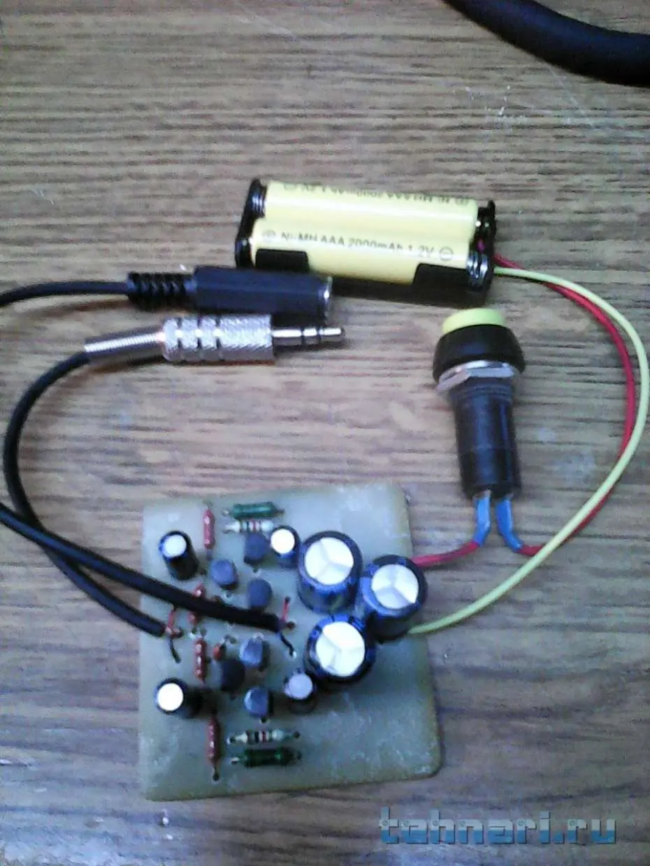

Даже и не знаю что сказать. Хотел сыну на Новый год подарок сделать, так у него плеер сломался и теперь сравнить несчем.

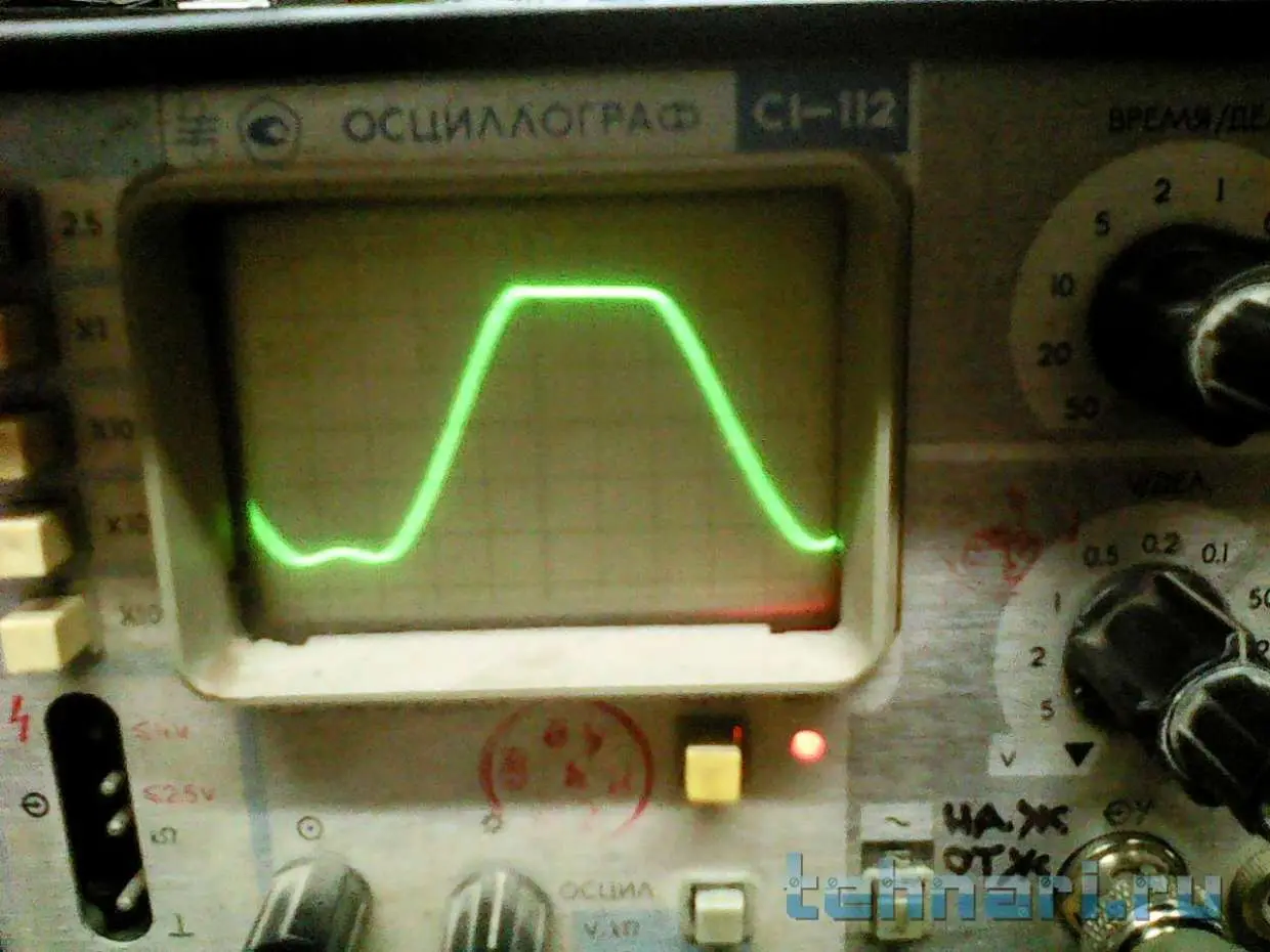

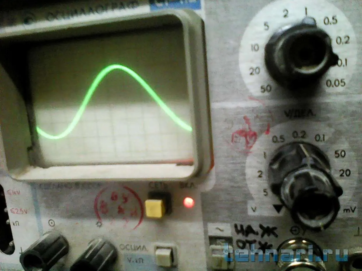

А по приборам вот что:
Входной сигнал 2мв.
И выходной ТОЖЕ 2мв. Да какой-же это усилитель, повторитель, блин. И это при питании от Кроны.
Клиппинг левого канала.
Клипп правого.
Транзисторы подобраны в пары.
Не понял я КАЙФУ от ТАКОГО усилка. Наушники 32 ом Сенхайзер ХД205.
Так это и есть транзисторный буфер, а не усилитель. У него коэффициент усиления меньше единицы. Он не для усиления сигнала нужен, а для согласования нагрузки в виде низкоомных наушников и линейного выхода плеера. При подключении данного девайса к линейному выхода например плеера hifiman-601 c мощностью сигнала на линейке в районе 2,5в с легкостью раскачивается такая тяжелая нагрузка, как орто или изодинамические низкоомных наушники при питании от двух пальчиковых батарей или одного литий-ионного аккумулятора.
Если нужен именно усилитель, то перед транзисторным буфером надо ОУ ставить, для усиления сигнала по напряжению.

А как выровнять баланс напряжения по плечам? Дело в том, что в обоих каналах разбаланс - 1,2/0,8 и 1,3/0,9. Смещение на входных транзисторах 0,55 и 0,7.
Клиппинг левого канала наступает раньше правого. Ну и соответственно, правый звучит громче.

Зачем буфер в классе А , если плеер выдаёт свой, бредовый, сигнал?
Ну да. Так оно и есть. Это повторитель, с усилением около 1. Можно поставить вперёд ещё один каскад на транзисторе. Будет усилитель. Тебе ведь нужен усилитель, именно с низковольтным питанием, или будешь питать его от блока питания?
