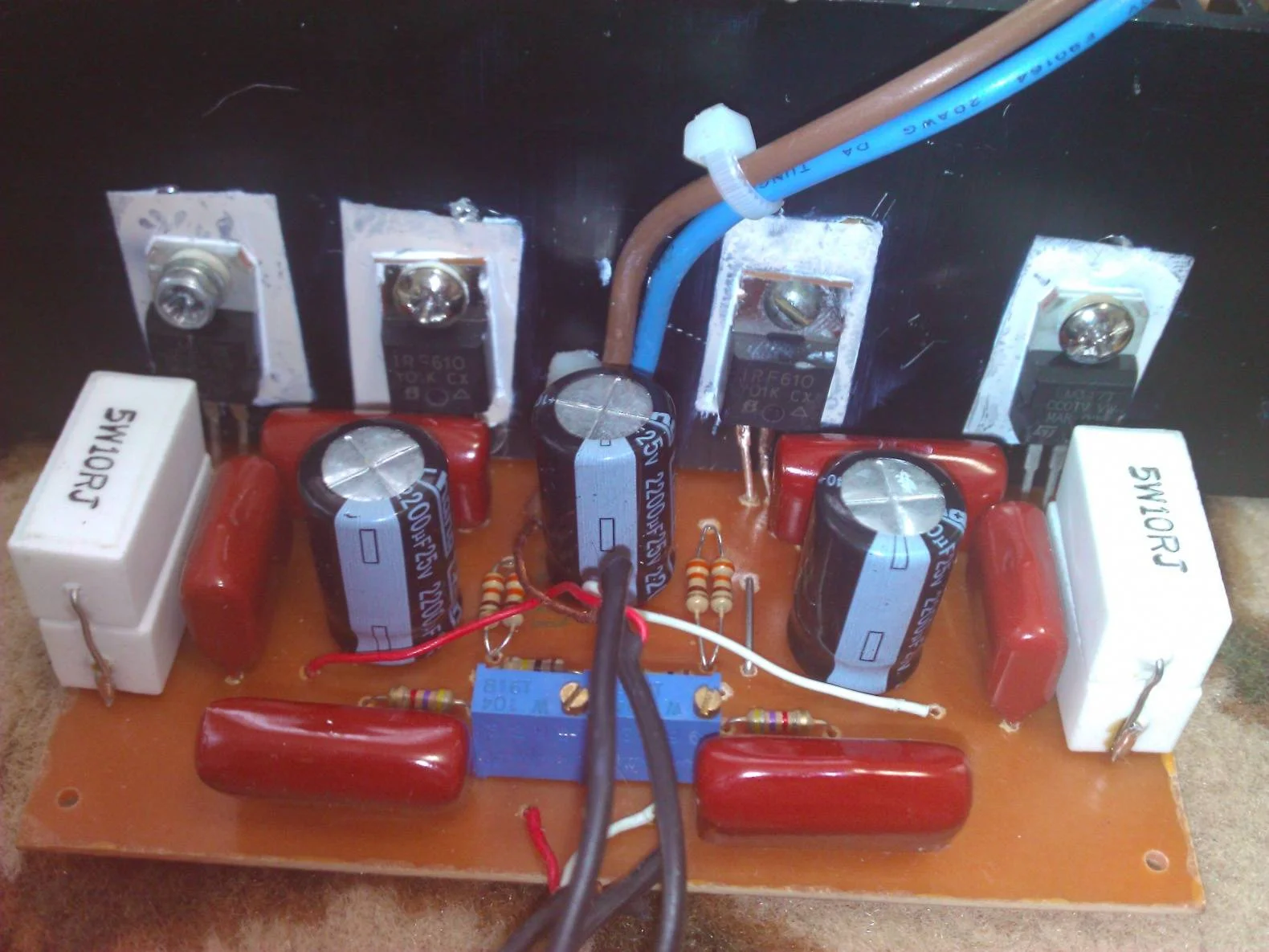

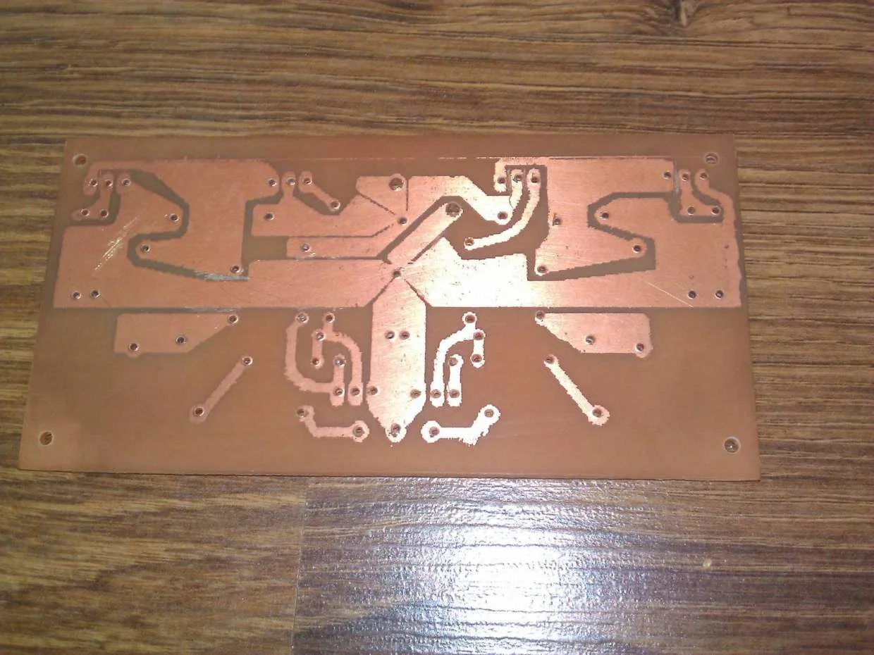

Итак решил я начать свой первый проект, а именно усилитель А класса для наушников . Почему А класс? Да потому что я люблю когда всё греется :tehnari_ru_948: Люблю большие радиаторы :D Немного порывшись в интернете понял, что буду делать его:

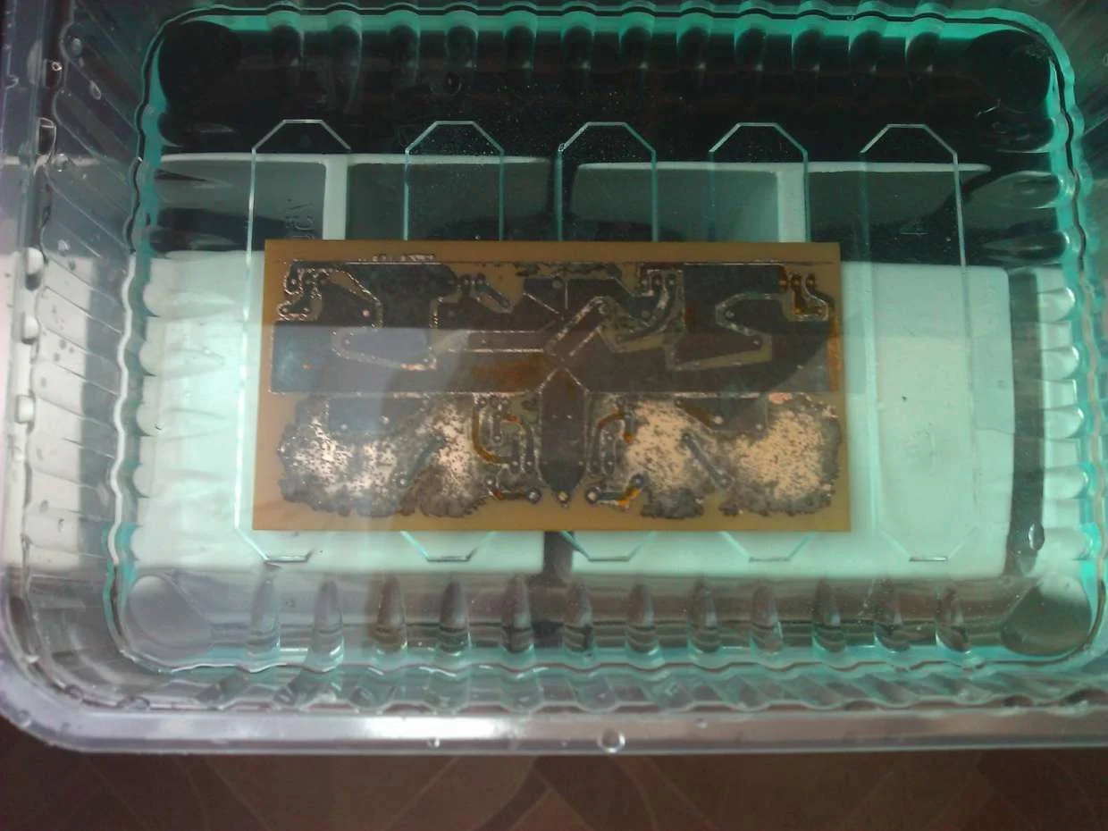

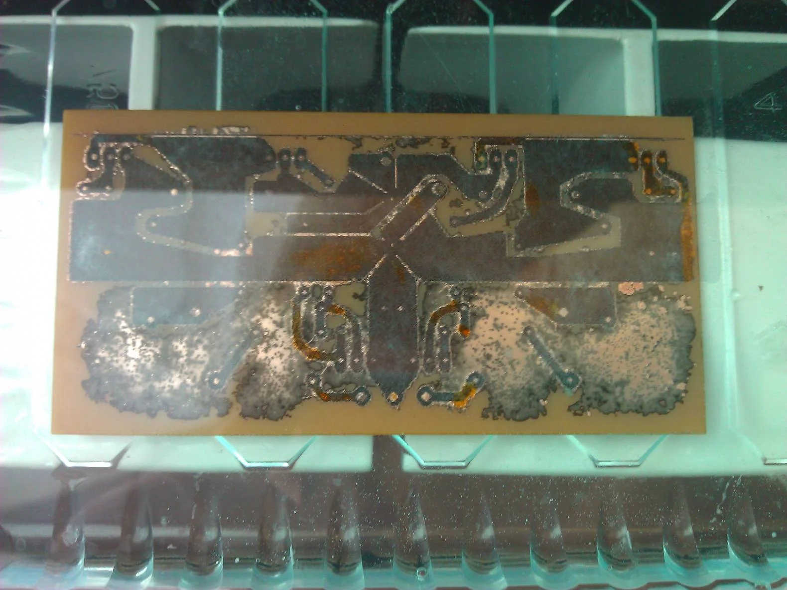

Первый раз травил персульфатом аммония, очень понравилось. Не пачкается, да и за платой наблюдать удобно.

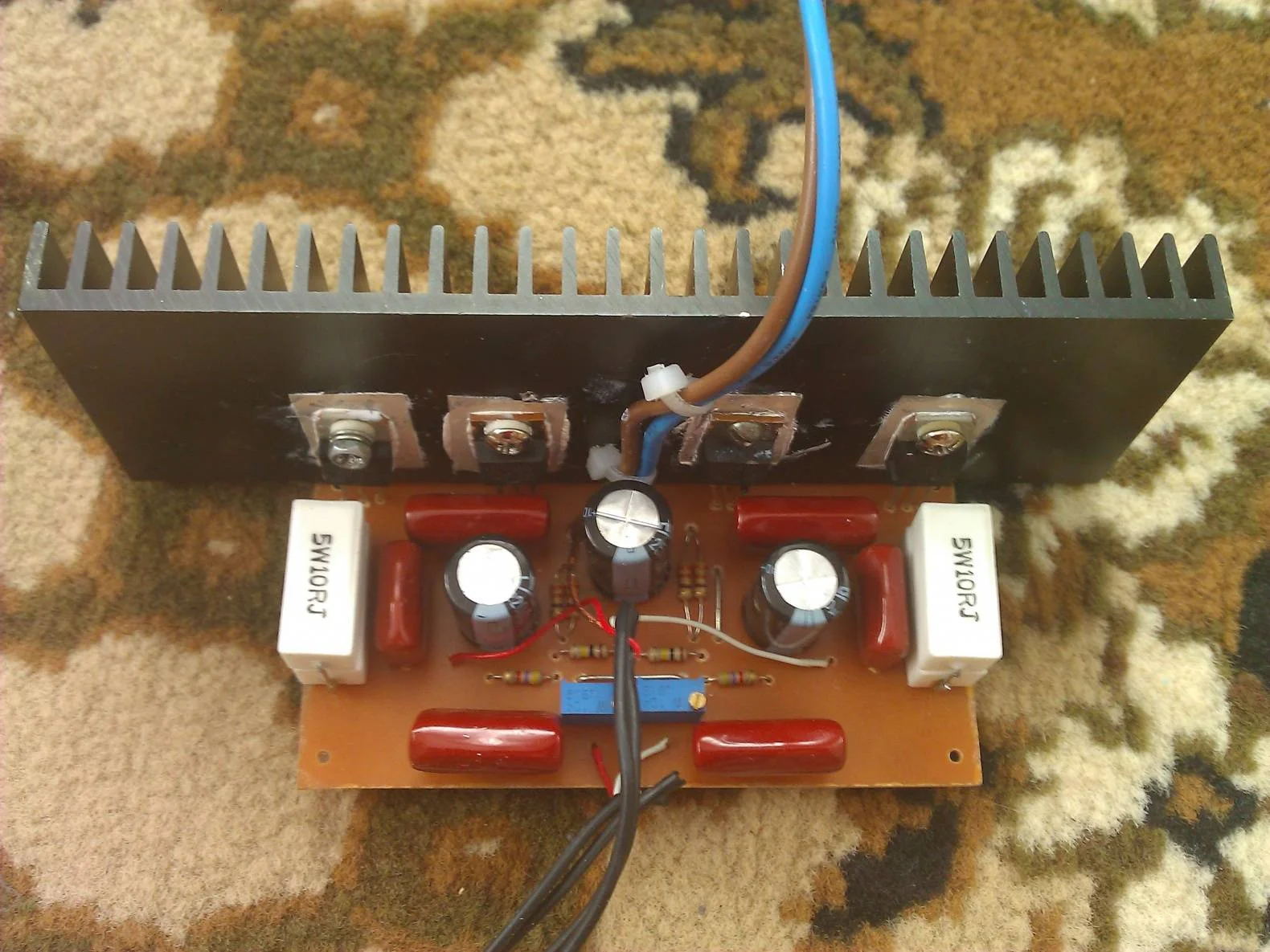

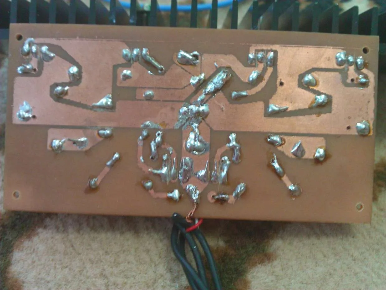

Пробный запуск, установил половину напряжения в каждом канале между минусом и истоком транзистора. Звук порадовал. Наушники убогие Airtone at-990mv. :tehnari_ru_942:

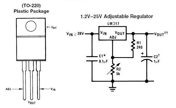

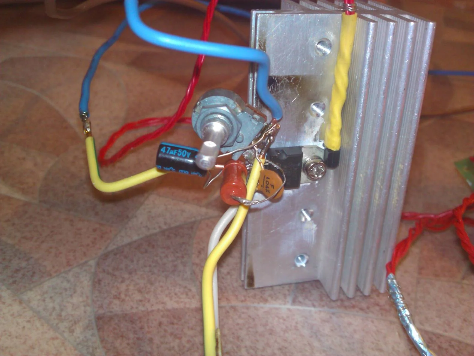

Но тут в наушники пробирается жуткий фон на минимальной громкости. Оказывается нужно делать стабилизатор питания. Выбор пал на параметрический стабилизатор на транзисторах. Но увы мой кт819 на который я надеялся был пробит. Зато LM317T нашел три штуки. Собрал по данной схеме, питание настроил 15вольт. Шумы меня покинули :)

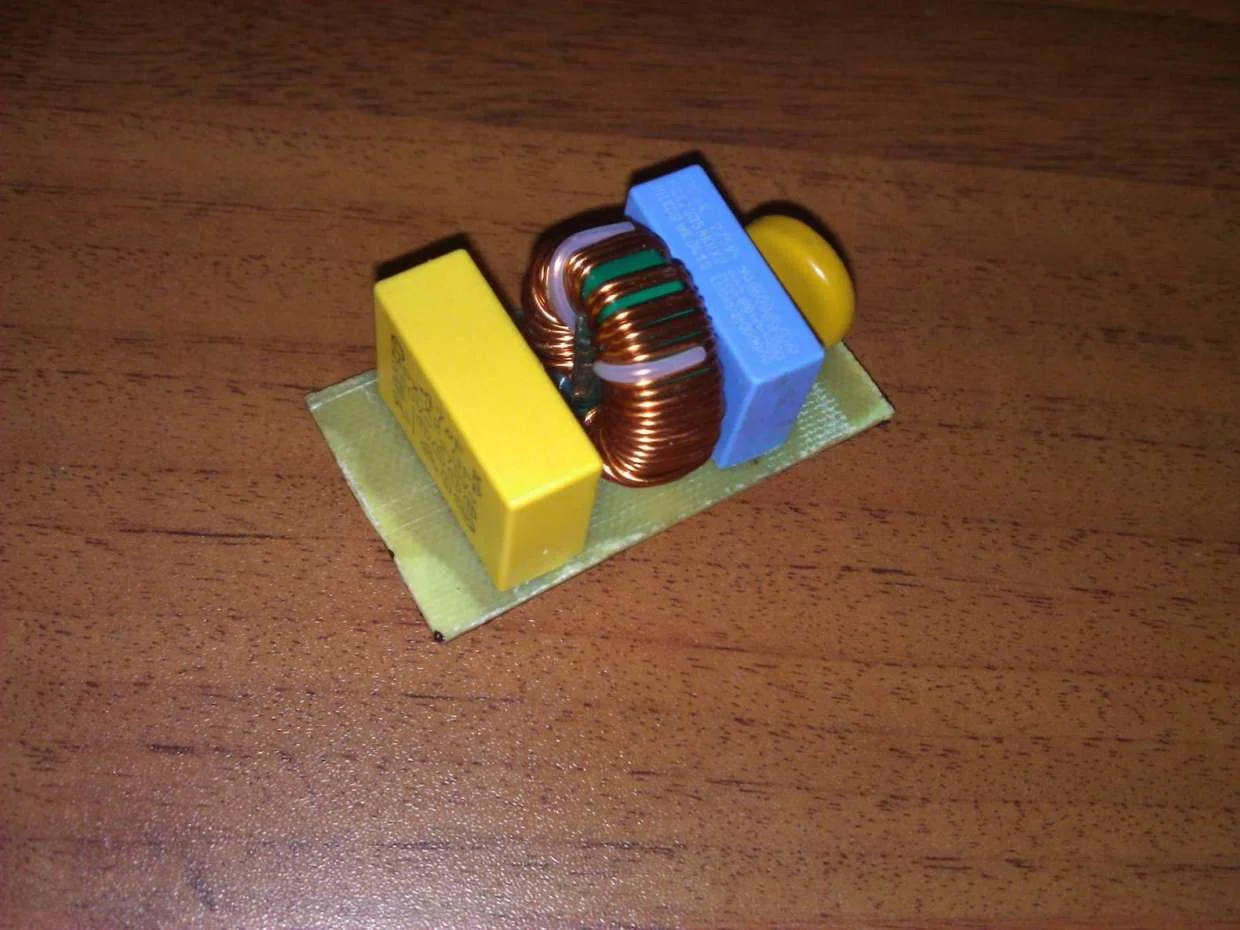

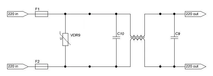

Пока питаю от перемотанного ТС-80. На входе сетевой фильтр, который в дальнейшем перенесу на плату блока питания и поменяю кольцо на нормальный дроссель, который тоже уже заказал.

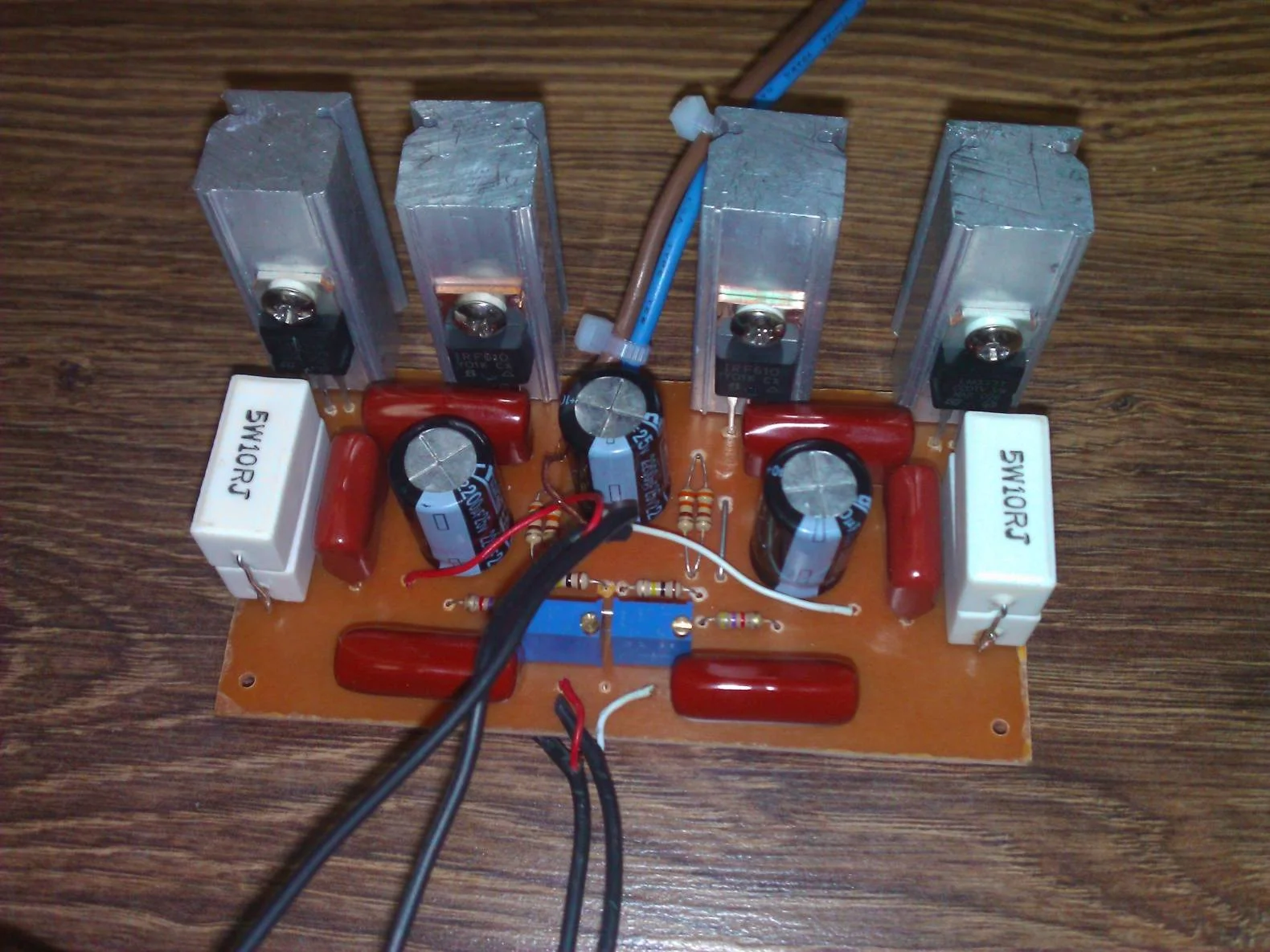

На днях приделал новый радиатор.
Вот пока вроде и всё. Ожидаю трансформатор и конденсаторы из Германии. Продумываю корпус. Кстати как думаете нужна ли регулировка громкости на корпус?

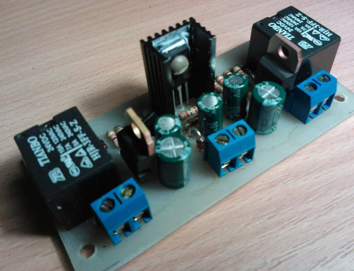

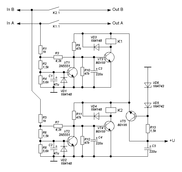

И стоит ли делать защиту для наушников? Пока нашел вот такой вариант:

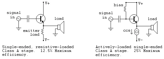

В данном усилителе нет ничего хорошего. Ключевой транзистор с сильной нелинейностью, предназначенный для работы в импульсных блоках питания, ставить в усилитель звука - это совсем не айс. В этом плане усилитель Валерия гораздо интереснее.
Установка защиты тут бессмысленна, так как наушники подключаются через конденсаторы.
Почему всё проясняется когда я уже начал изготовление :D
Про защиту понял, отпадает.
Только из-за этого?
Только в этом (аудиофильский транзистор) и больше ничего. Резистор вместо генератора тока - хуже КПД.
НЕ обращай внимания. Если звучит, то какая разница "те" или "не те" транзисторы? А теоретизировать можно долго и бессмысленно.
Странный вопрос. Так ведь знаешь же сам, чего. Или не хочешь сам разбираться, а хочешь просто спорить? Просто из-за того, что кто-то посмел поспорить (я например). И будешь из кожи вон лезть, оспаривая свое?
Кстати, 2ИРФы + 2ЛМки дешевле в 6 раз.
Нет не знаю. Топикстартер в самом начале дал понять, что КПД ему по барабану, он даже наоборот, готов пойти на любые жертвы по КПД в угоду качеству. Так за что бороться будем, за КПД или качество?
Хотя если звучит и звучание устраивает, то вопросов нет. Я всегда считал и считаю дальше, что главное чтоб нравилось самому и пофиг кто что говорит.
С генератором тока выше КПД. Но по мнению авторитетных аудиофилофф простой резистор вместо генератора "звучит" лучше. Оба УНЧ - безОсники. По причине ее отсутствия любая деталь будет иметь "звучание".
Можно и за то и за другое сразу. Чем дольше разбираешся в схемотехнике, тем яснее приходит просветление, что работа ВК в чистом классе А - не панацея. Раньше была панацеей, а сейчас - нет. Если озарение еще не пришло, то обязательно придет. Есть одна альтернатива - Параллельный ВК. Но это Офф.

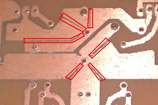

Алексей, На плате эти участки тоже желательно зачистить. Эти прорези не для красоты нарисованы.
Понял, будет сделано. Спасибо за замечание :)

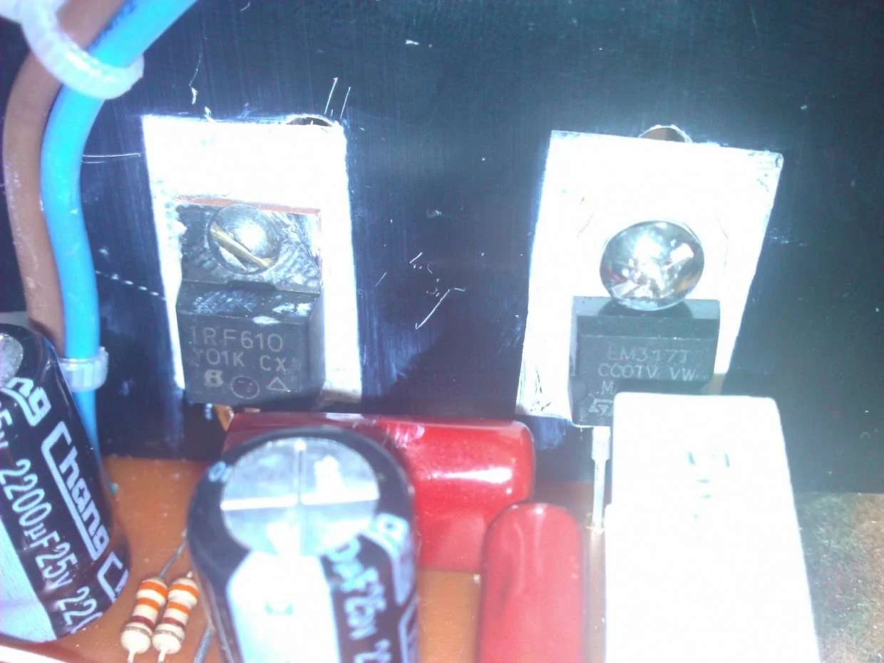

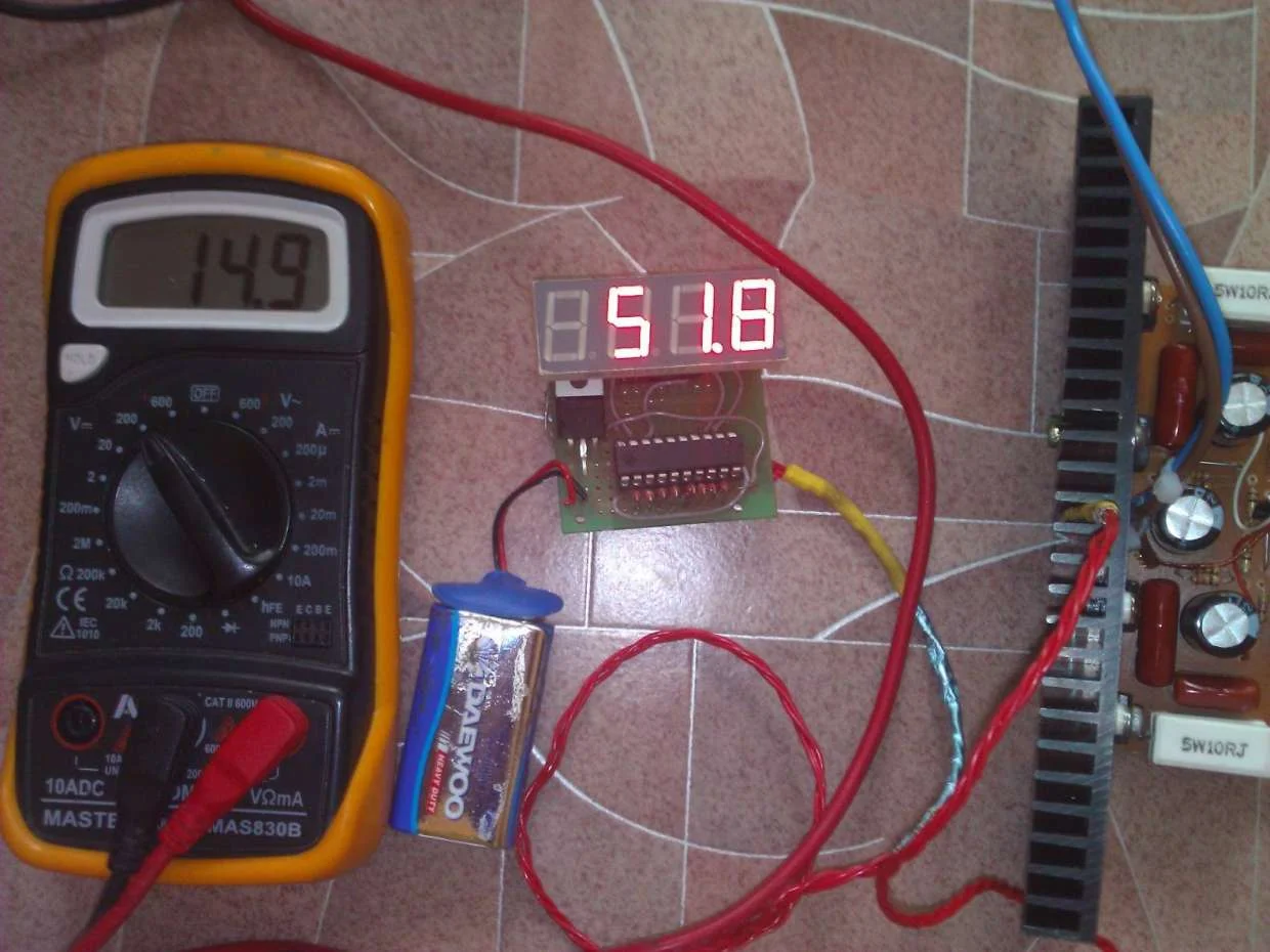

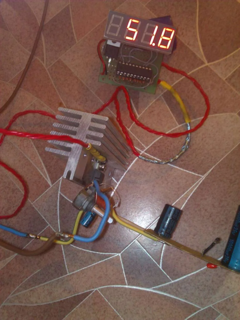

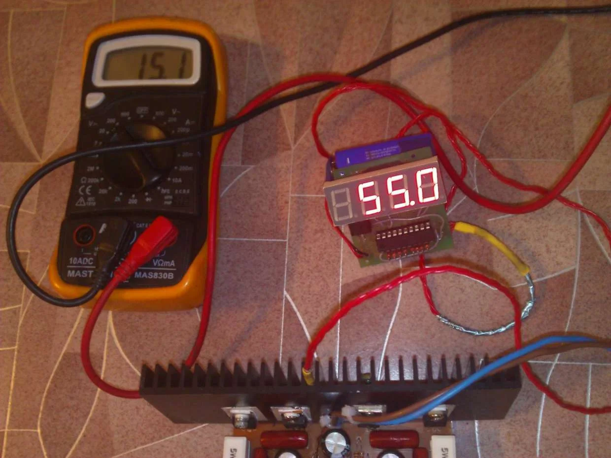

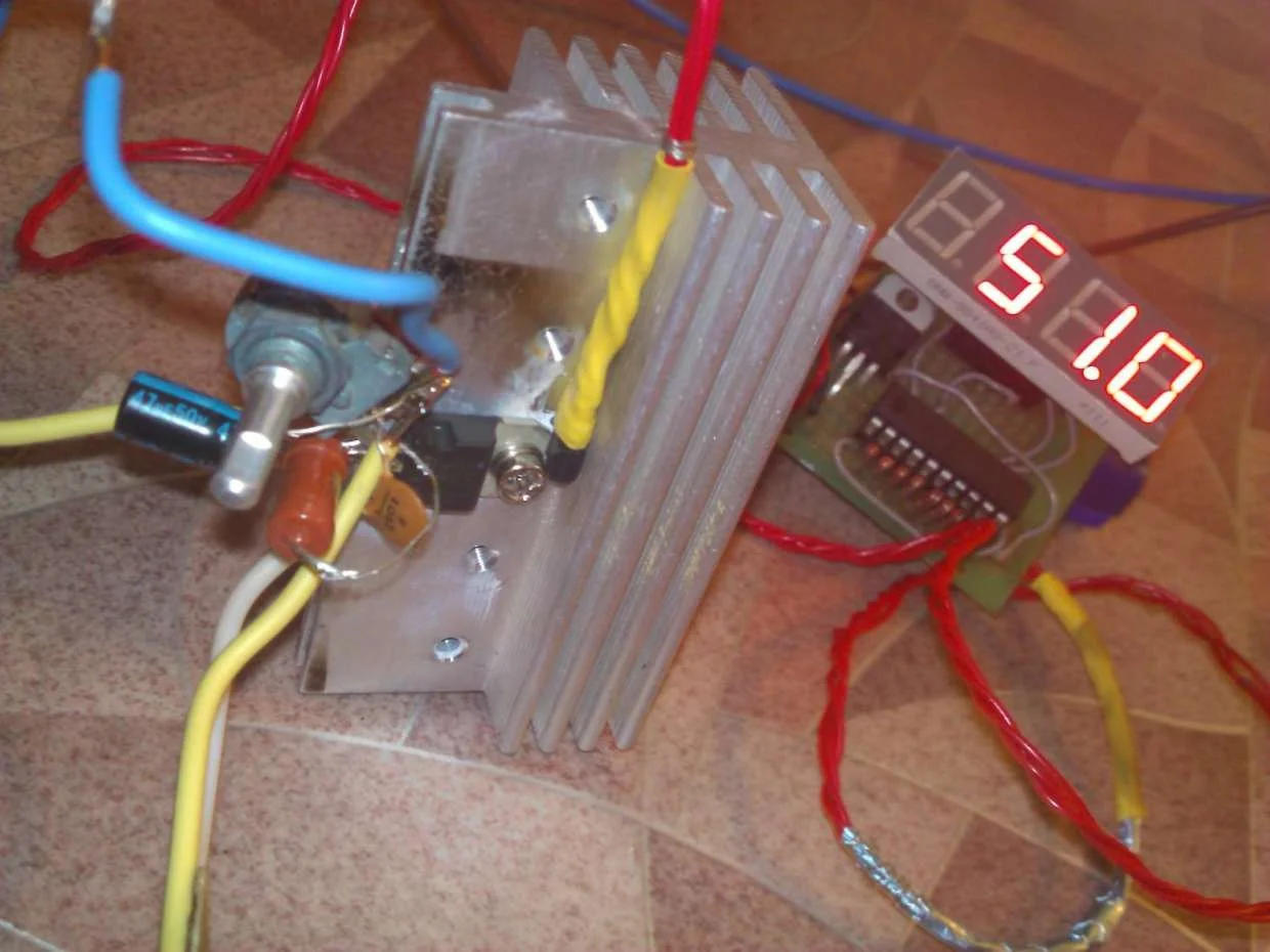

Решил потестить радиаторы. За считаные минуты температура радиатора транзисторов поднялась до 51,8 градуса, на стабилизаторе (убогий для тестов) также 51. Питание 15вольт 500мА.
После часового прослушивания температура на транзисторах поднялась до 55 и на стабилизаторе до 51,8 градусов.
Питал от тора, после моста 21вольт, после стабилизатора 15вольт. Значит где то 3 ватта на стабилизаторе рассеивалось, а греется прилично...

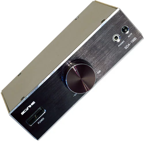

Немного поразмышлял над дизайном. Порылся в интернете и взор пал на такой вот усилок. А что, ничего лишнего, кнопку включения только круглую лучше на мой взгляд, и mute убрать. Алюминий крашеный, обычная краска из баллончиков подойдет же? И вот такой рельеф на передней панели обычной шкуркой делается?
