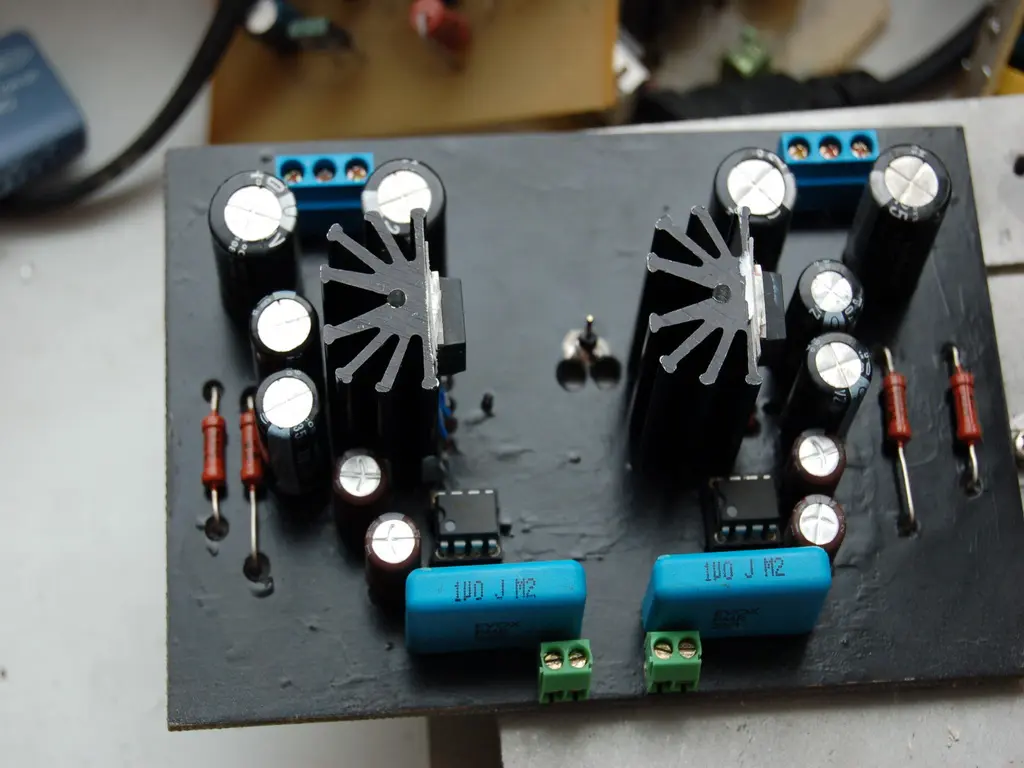

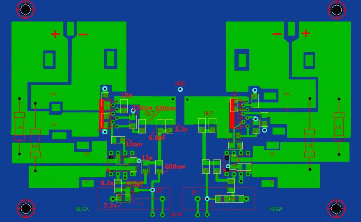

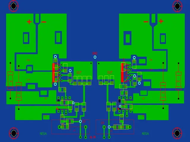

Решил еще вернуться в эту тему. Собираю ушник по мотивам ПП Максима. Немного подредактировал под свои детали

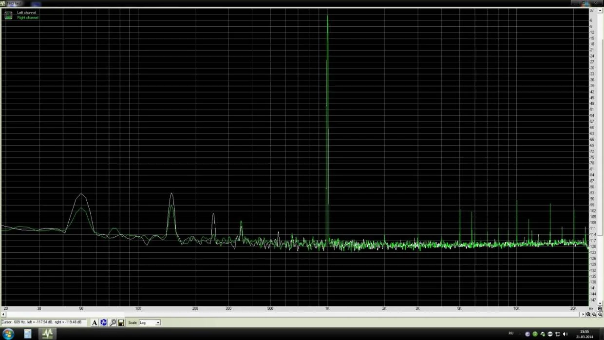

Рассказывать особо тут нечего. Спаял платку , подал питание , все играет хорошо даже на макетке. Ради интереса взглянул спектр, все ровненько, без всякого самовозбуда и выбросов. Замеры выложу когда изготовлю все полностью

зря реле не поставил или это чисто макетка?
Если тут все в порядке будет с замерами , когда соберу в корпус, то переделывать не буду плату. А реле защиты у меня на отдельной плате. Мне так проще, а то тут как то сложно было для меня)
Так контакт реле оос не охвачены.тут искажения на контактах уже могут быть сравнимы с искажениями схемы
при хороших реле не сопоставимо малы
дополнительный резистор стоит не более1рубля ,а качественное реле еще надо достать,хотя и с качественным реле охват оос не лишен.Дело в ином,что не всегда возможно это сделать,особенно на отдельной плате

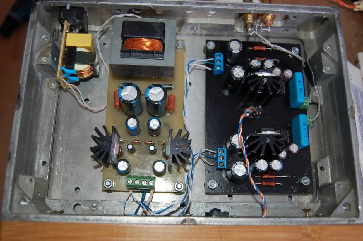

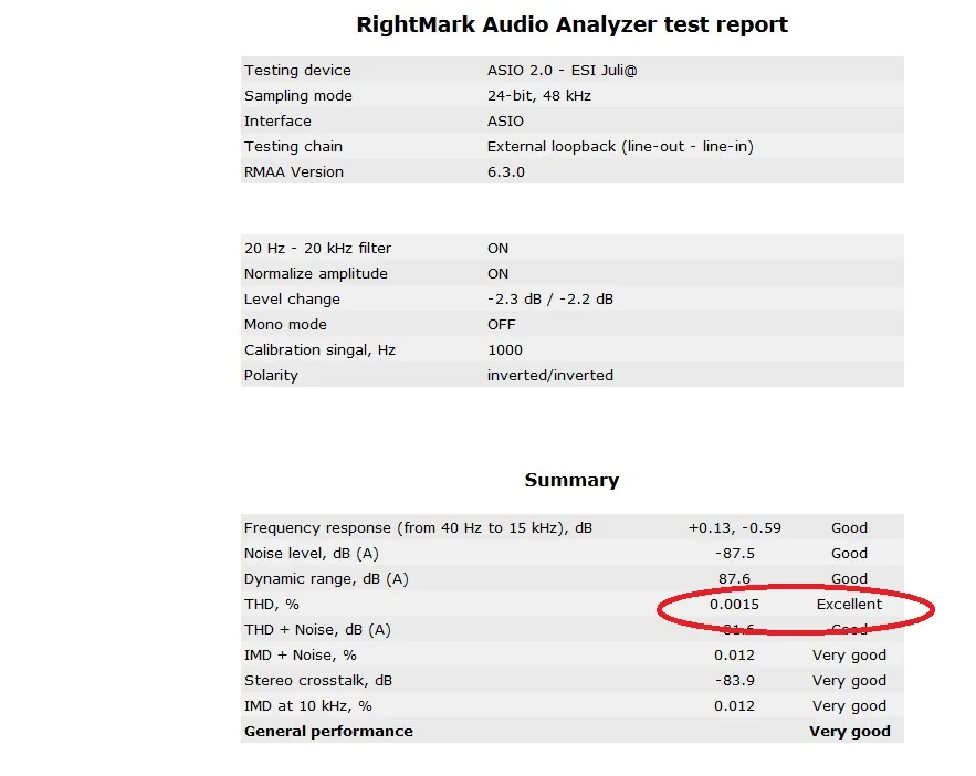

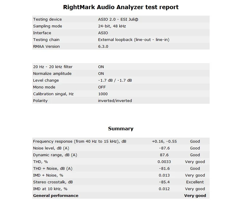

Решил взглянуть как ведет себя усилитель и скинул все в корпус, РГ не ставил- звук регулировал программно. Была небольшая проблема сначала, если вынуть из разъема наушники, усилитель уходил в самовозбуд и существенно нагревались радиаторы. Это решил быстро, повесил на выход цепочки 27 ом+0.1 мкф и все успокоилось. Вот результаты с наушниками.

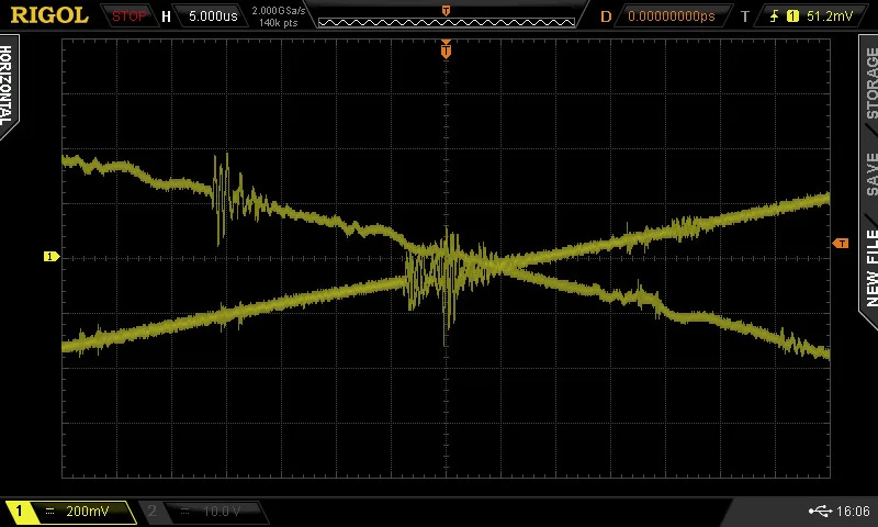

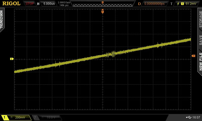

А что с резонансами, образованными индуктивностью рассеяния и межвитковой емкостью вторичек транса?
Фактически такие снабберы могут быть полезны в случае с импульсным БП для отсечения СВЧ выбросов. А в аналоговом БП они совсем не нужны.
В аналоговом звон тоже может быть на частотах более 500 кГц.
