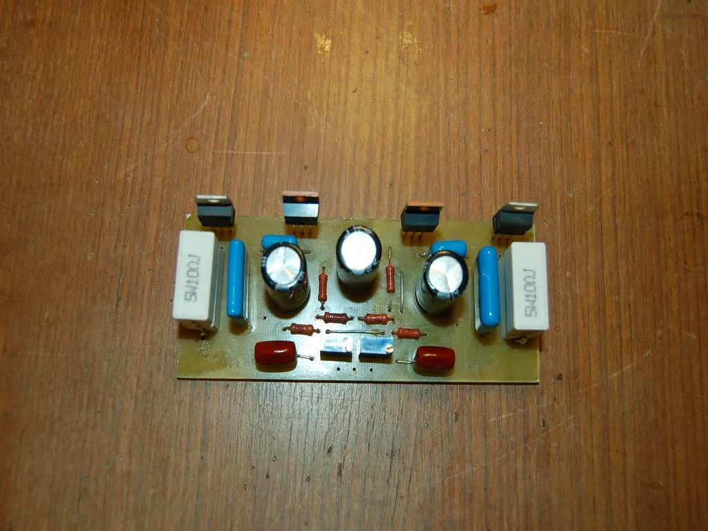

Тоже вот допаял усилитель, завтра буду тестировать)
    95.3 KB · Просмотры: 322
Да здорово.Но а как теперь радиатор поставить,не сойдется,или для каждой свой,а припаивать нужно уже с радиатором,ну да ладно,молодец,что еще сказать.
Поставлю на 1 большой радиатор. Приложу, просверлю отверстия в радиаторе и прикручу, с этим сложностей не возникнет, меня стабилизатор напряжение больше интересует)
Игорь,стабилизатор то же тока до 1А...а если по схеме-то ставь на вход 0,1 (керамика) и на выход опять же керамика + электролит микрофарад на 100... (электролит если стабилизатор ставиться в дали от платы УМ :) )
Спасибо, Илья.Сейчас спаяю стабилизатор проверю как работает
Так это... я цементники подцепил потому что обычных на 10 Ом не было :D Хотя они тепленькие становятся после продолжительной работы.
Цементники не нужны, я что, просто так нарисовал МЛТ-025? Мощность давно была подсчитана.
Стабилизатор спаял все работает. Микросхемы все нужно изолировать от радиатора?
Самое сложное это дастать гаечки М3 для крепления микросхем. Болтиков тьма таких, а гайки дефицит(
Искал , метчиков М3 не могу найти никак, М4 минимальный у нас в магазинах. Вот сижу какую то хрень разбираю гаечки скручиваю)
