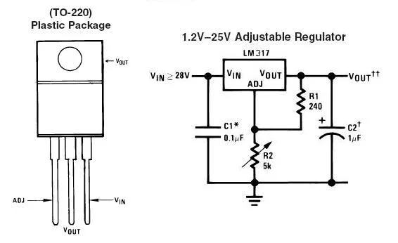

Тоже закупил детальки на такой усилитель хочу попробовать собрать . Я извиняюсь, мне вот только не понятно в стабилизаторе напряжения что за резистор R2 такой?

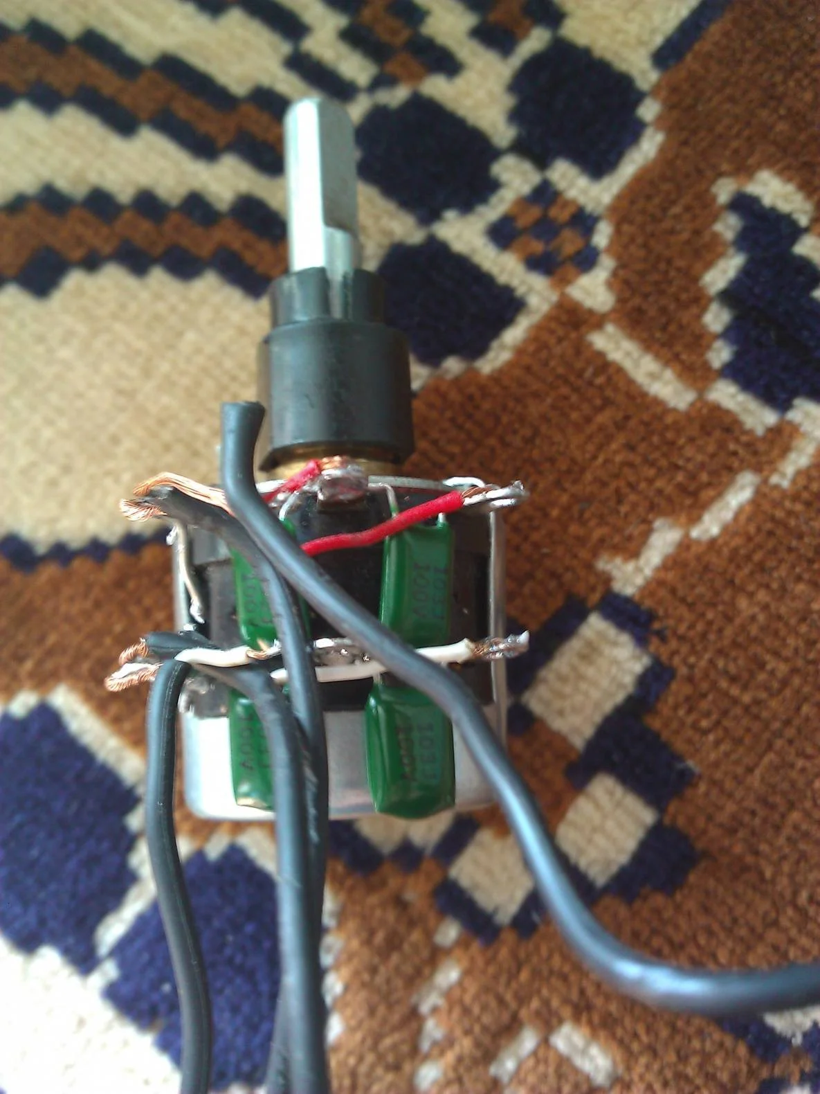

И еще какой ставить переменный резистор, для регулировки входного сигнала усилителя?
Обычный переменный или подстроечный резистор у которого средняя нога соединена с одной из крайней. Или используется только одна нога из крайних и средняя.
Спасибо, а через этот переменник большой ток протекает , можно любой брать на 5К ?
Можно выставить нужное напряжение, замерить сопротивление и заменить на постоянный резистор. Я так делал

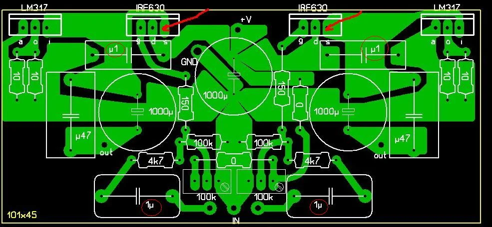

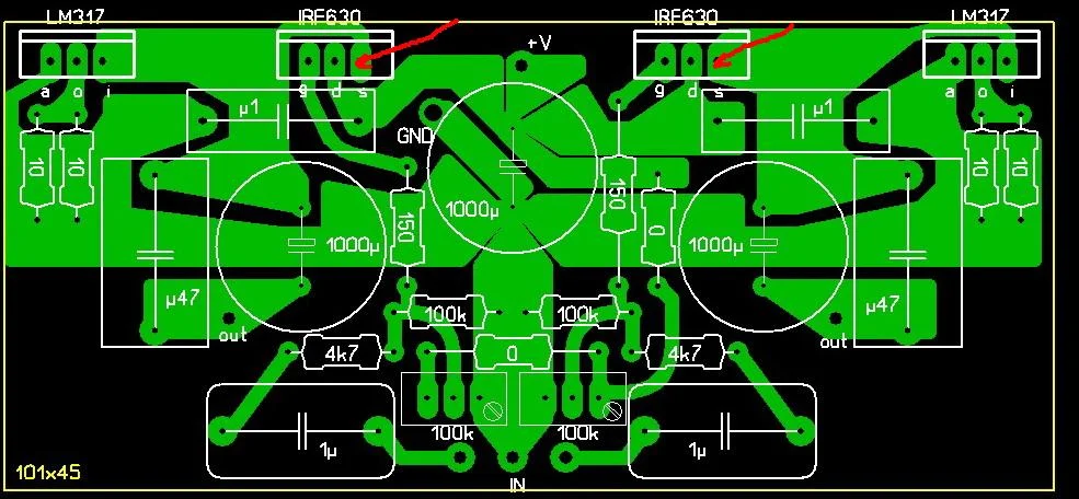

Хорошая мысль). Пока что травлю плату, завтра займусь пайкой деталей. Если не затруднит, покажи пожалуйста, у какого транзистора и где исток, что бы выставить половину напряжения. Выставлять напряжение нужно прогревать усилитель, или вход закорачивать?
    68.8 KB · Просмотры: 132
Для аудио берутся переменники с линейной зависимостью сопротивления, маркировка В(если ссср) и А(если забугорные). Я так понял.

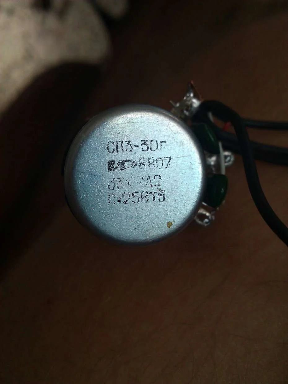

У меня такой:
Мне бы еще номинал знать сколь кОм для такого усилителя брать, я для TDA7294 и ланзара брал на 50 кОм к примеру подойдет ли такой или меньше нужно.

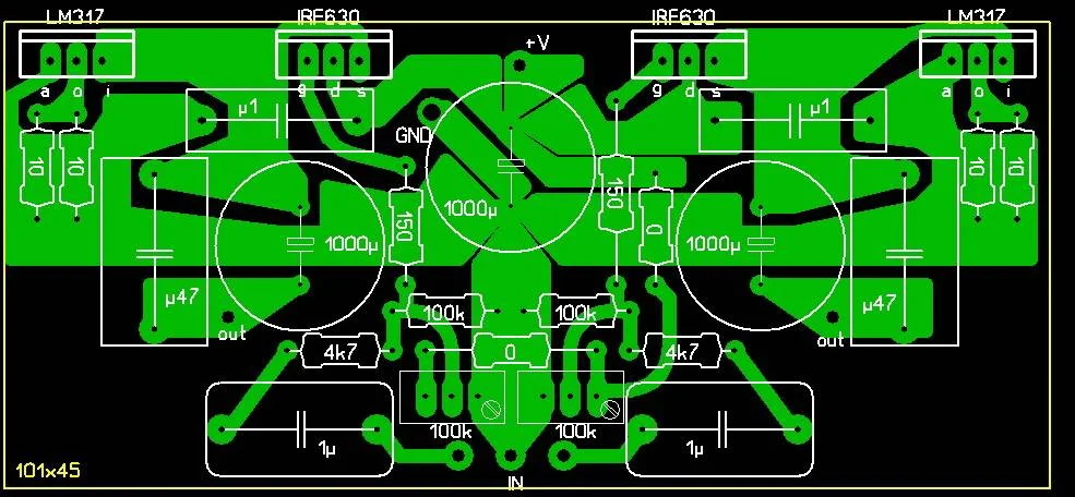

Еще есть вопрос, пленочные конденсаторы у тебя на плате отличаются от тех что на схеме. Те что на 0,1 мкф ты заменил на 1 мкф. , а 0,47 мкф на схеме на какой номинал поменял?
    25 KB · Просмотры: 125
Я ничего не менял :) На вход 1мкф стоят. Шунты конденсаторов 0,47 как в схеме.
Ах да, увидел. Который на 0,1мкф по схеме на печатке 1мкф стоит. Чорт, я ошибся :D
Блин я не обратил внимания что в обозначениях где 1мкф единица стоит перед буквой, а где 0,1мкф после :(
    73.1 KB · Просмотры: 90
Интересно а там критично 1 или 0,1...
а проверить заменить на нужные нечем?
Есть чем, но только завтра. А по сути это же шунт между + и -.
