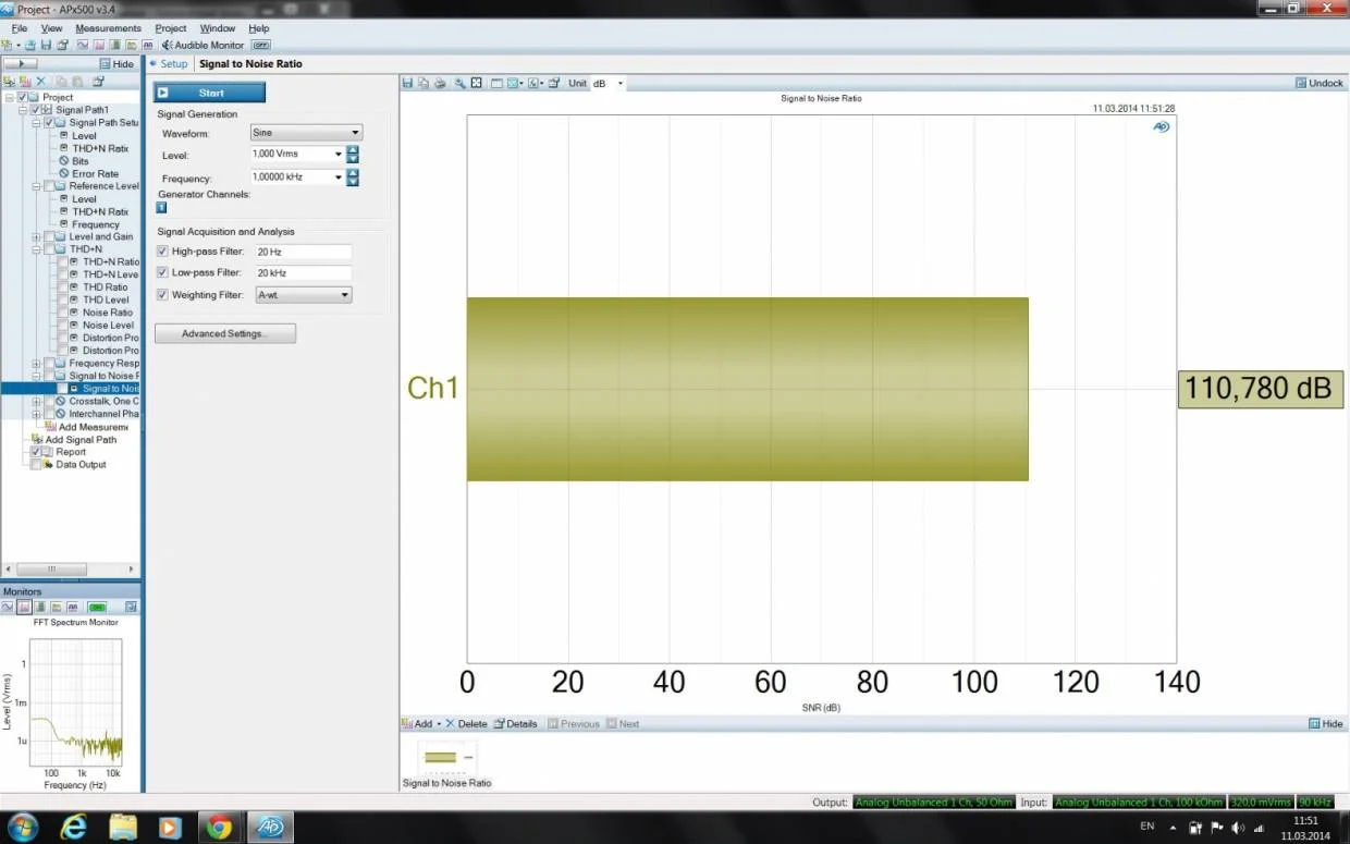

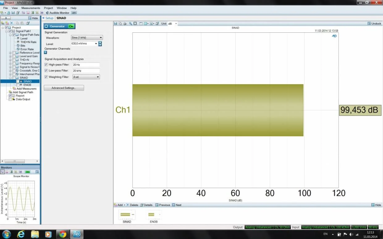

Мучаю свой экземпляр.
SNR c 49710
ad744:
SINAD:
Нагрузка 50 Ом. Выходное напряжение 3,5 V RMS

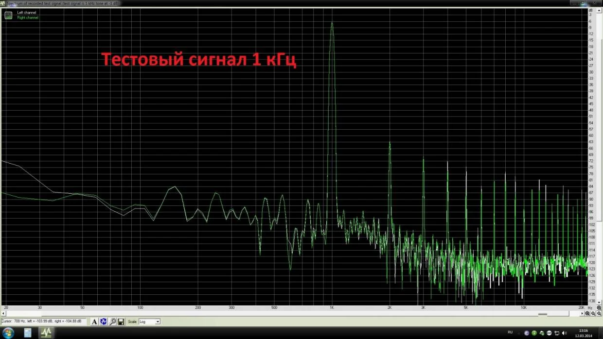

Я не знаю уже даже, может твой вариант ушника надо как то по особенному измерять. С наушниками вот так вот получается
    51.8 KB · Просмотры: 76

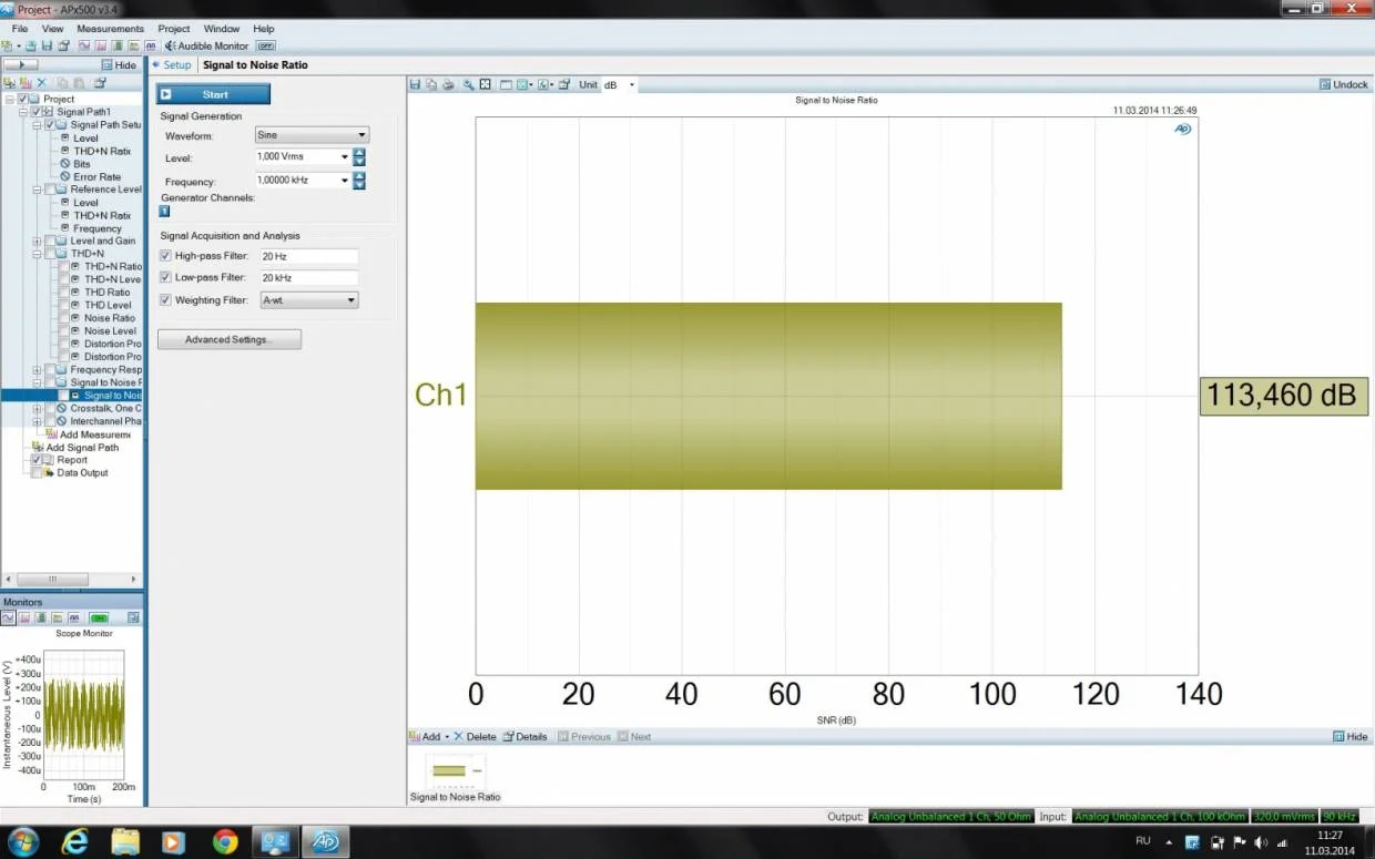

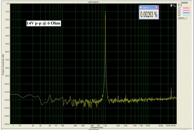

Измерил для проверки усилитель LM3886 под нагрузкой в 6 Ом, спектр один в один практически получился как на фото , даже показатели такие же
    26.6 KB · Просмотры: 69
Может ЛТ1210 чуток грешит ,разных производителей ?
Сегодня буду перепаивать 1210 для проверки

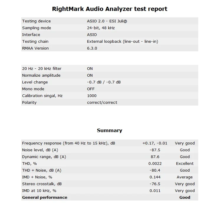

Плата Максима- сделал замер с наушниками. Выпаял с его платы ЛТ1210 и впаял в плату Антона. Микросхема 100% оригинальная и исправная. Корпус правда не ТО-220, пришлось проводки подпаять. Делаю те же самые замеры и все та же нестабильность ушника. Замеры обоих плат ниже для сравнения выложу . Больше не знаю что делать. Немного расстроился...
    73.9 KB · Просмотры: 79
    45.3 KB · Просмотры: 131
    49.7 KB · Просмотры: 64

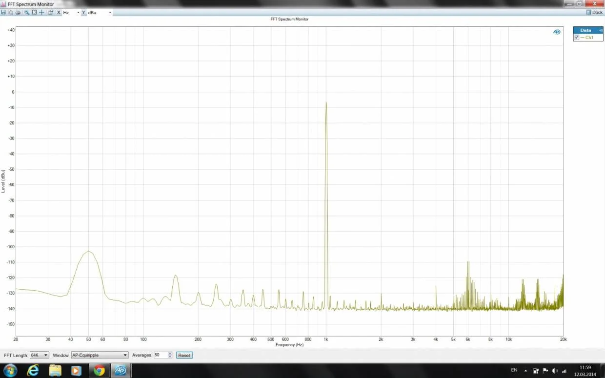

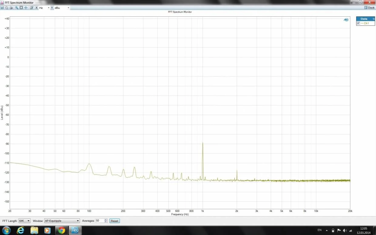

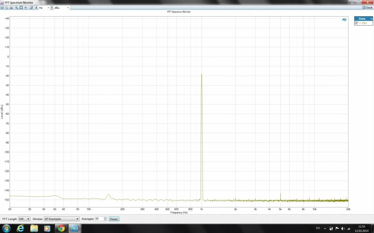

Еще раз сегодня все промерил. Результаты следующие:
собственно спектры системы
выход усилителя (нагрузка 50 Ом)
больше всего пока беспокоит какашка в верхней части спектра, будем думать.
питание (пленочник около 1210)

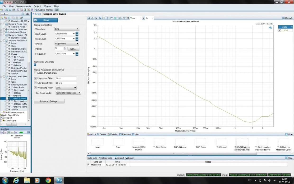

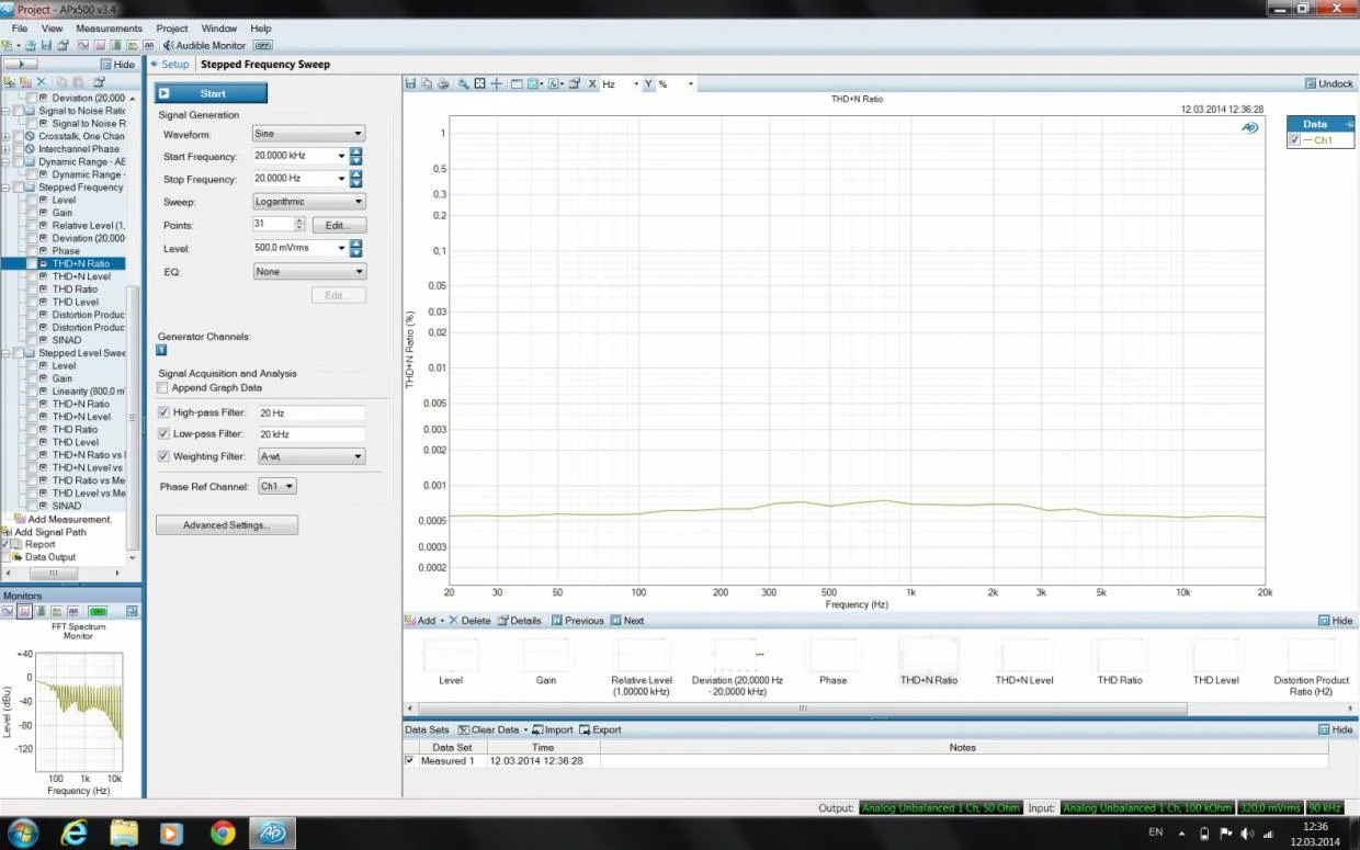

THD+N vs frequency 500 mv input:
THD+N vs input level

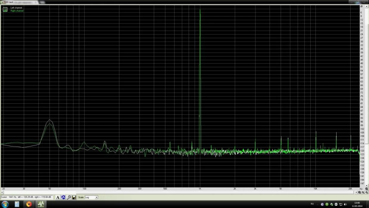

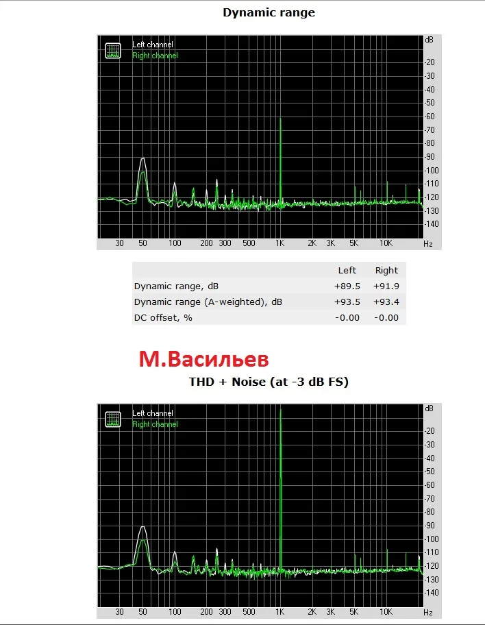

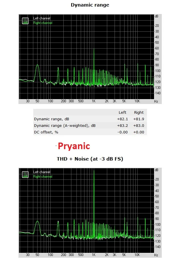

а что у нас может быть на частоте 100герц(50гц*2). Думайте и анализируйте где сеть наводится
Опер OPA134 + наушники
Еще раз LM49710+ наушники
    55.7 KB · Просмотры: 96
  • LME4910+ наушники.zip
    40.5 KB · Просмотры: 26

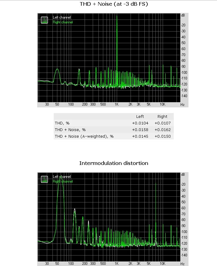

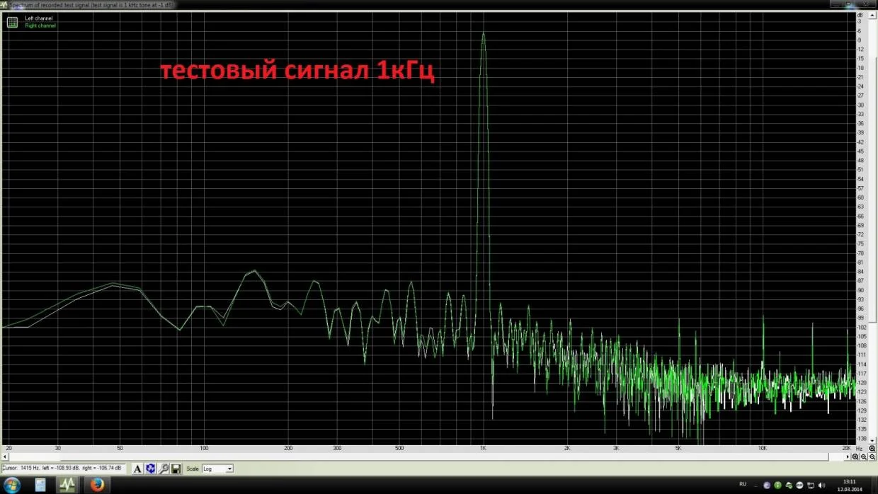

да тут еще зк грязь хорошо несут. Надо или 2Т-мост или векторным способом мерять
Ну пусть есть грязь. Но ведь не вооруженным глазом все равно видно, что я не могу с этим ушником дотянуться до предыдущего. Это и печалит меня. Я же думал что будет не хуже этого вот моего уся
    40.8 KB · Просмотры: 96

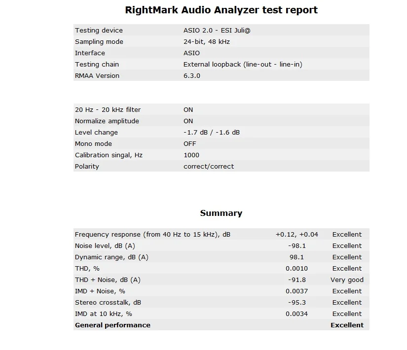

У меня хорошие результаты получаются.
Я бы глянул спект питания, может там хрень какая, ну и проверил КАЖДЫЙ элемент на ПП, да и саму ПП внимательно осмотрел.
Плату проверил неоднократно, никаких ошибок нет и не было. Я все по твой ПП делал)

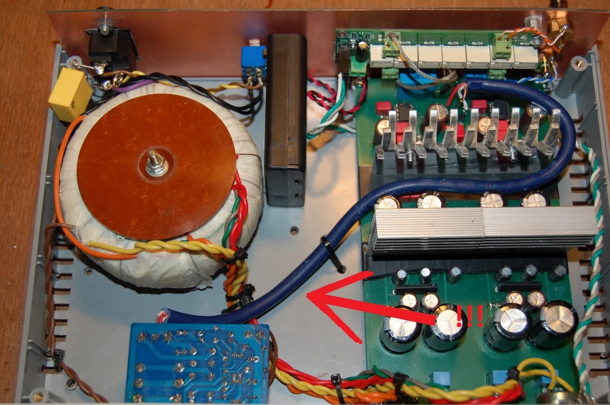

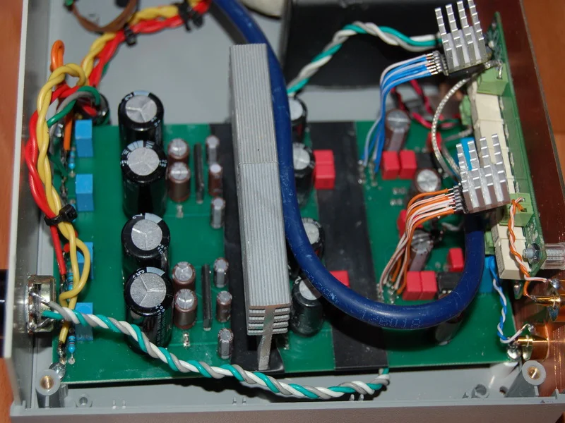

НО! Я нашел проблему. В шоке просто! Наводку давал микрофонный кабель, заменил его витой парой и все измерения пришли сразу в норму. Обнаружил случайно лишь, когда в отчаянии замерил прямо с выходов платы , а не с ушного разъема.
Спасибо всем за помощь, было интересно)
Этот мой проект завершен, могу теперь хоть вернуться к другим.

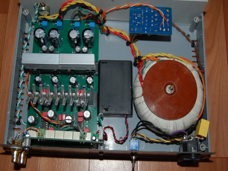

    144.1 KB · Просмотры: 122
    34.1 KB · Просмотры: 86
Последнее фото
    76.8 KB · Просмотры: 209

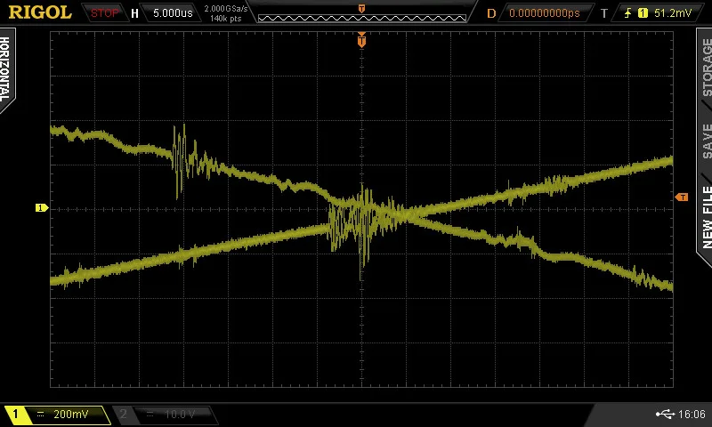

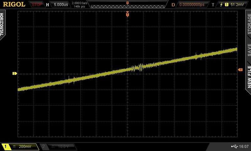

Кстати. О пользе снабберов, думаю комментарии излишни:
