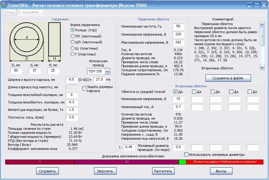

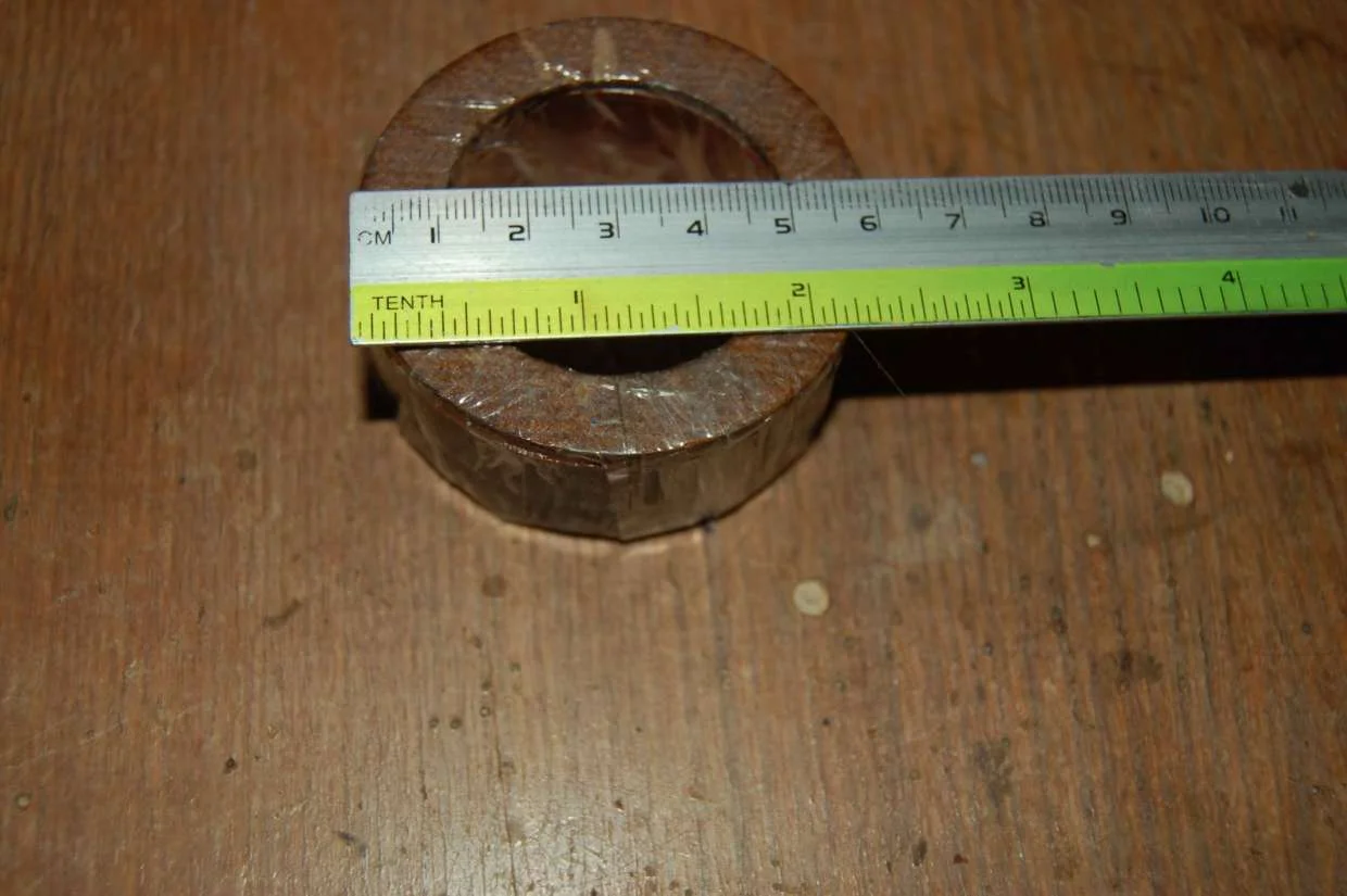

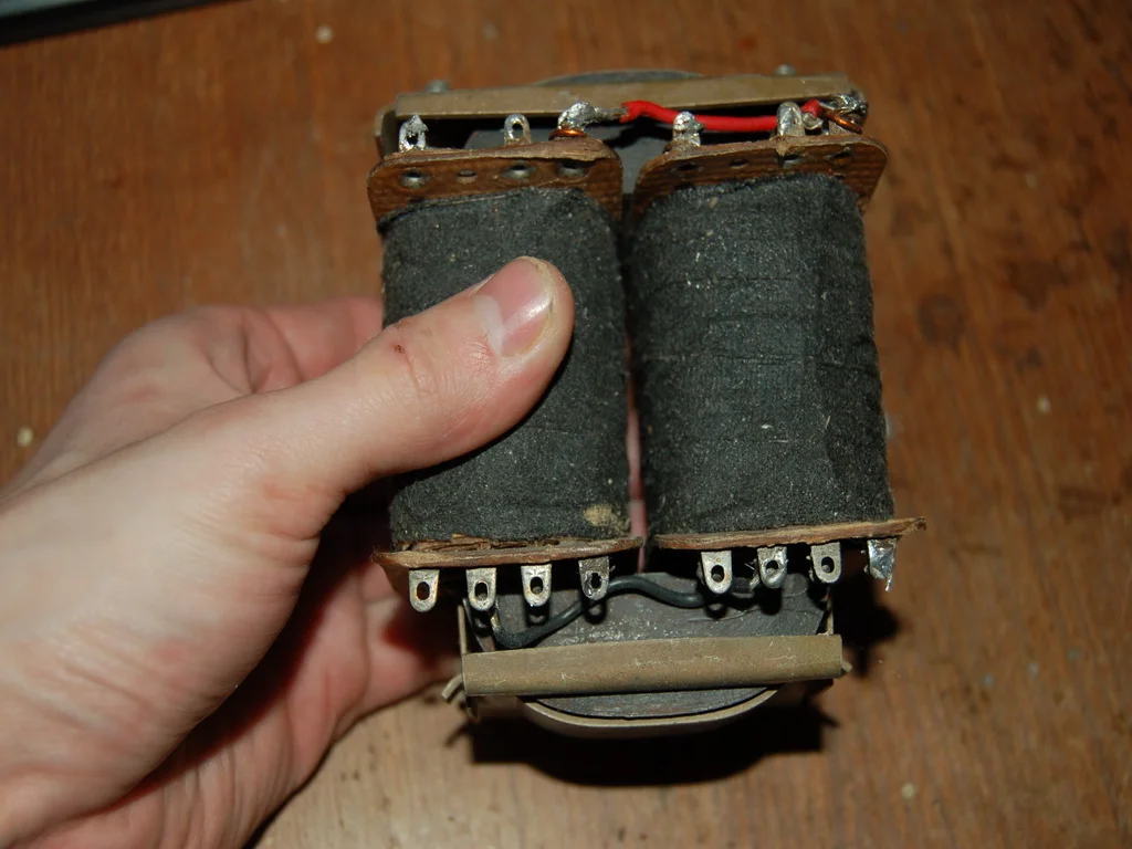

Такие не попадались, но есть такой вот бублик, хрен знает от какой аппаратуры был сгоревший транс, высота 25мм . Попробую на него намотать с пониженный индукцией, вроде бы должно хватить для этого усилителя.
    78.8 KB · Просмотры: 67
    75.3 KB · Просмотры: 45

Это все лирика основанная на домыслах. Где размеры сердечника и расчет транса?
При такой габаритной мощности плотность тока можно брать 4.5 А/мм2. Но даже при этом намотка получается совсем впритык и то, при наличии провода оптимального диаметра. Транс надо искать другой однозначно.

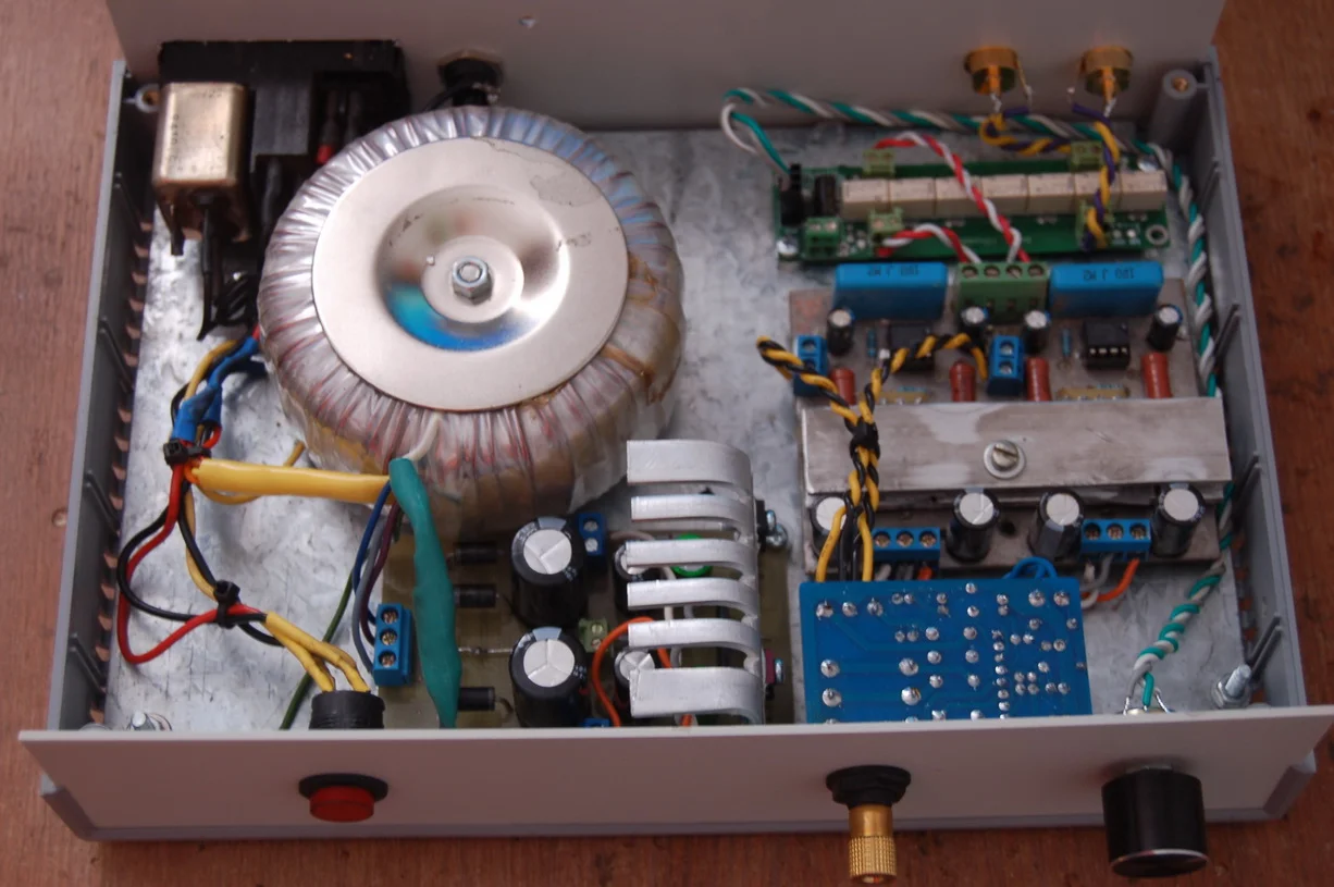

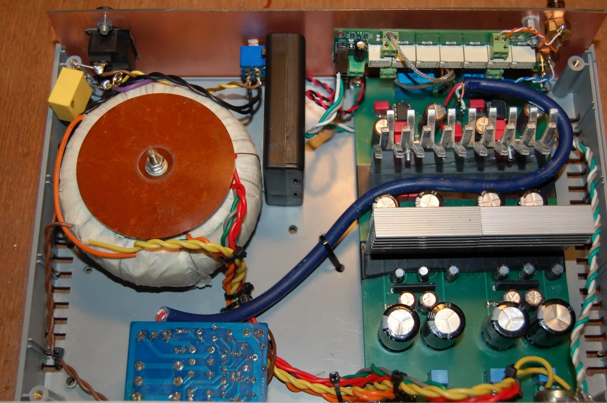

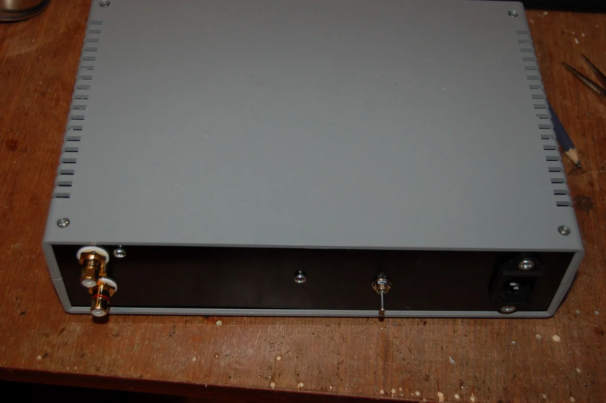

Финальная конструкция усилителя. Сразу соглашусь, что ТОР на 100Вт тут излишен, но в связке со стабилизатором на 5230 он великолепно себя зарекомендовал. К тому же у него есть отдельная обмотка для питания защиты, что мне очень нравится. При любом положении регулятора громкости и отсутствии входного сигнала, в наушника АБСАЛЮТНАЯ тишина во всем диапазоне! Чего я и добивался все это время. А звучание... звучание как всегда великолепное.
Рекомендую к повторению как сам усилитель так и стабилизатор. На этом все)

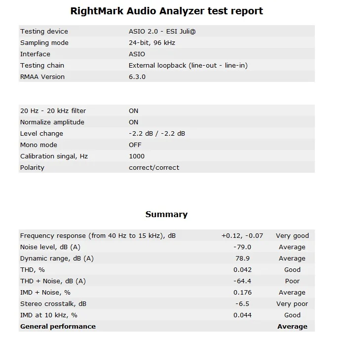

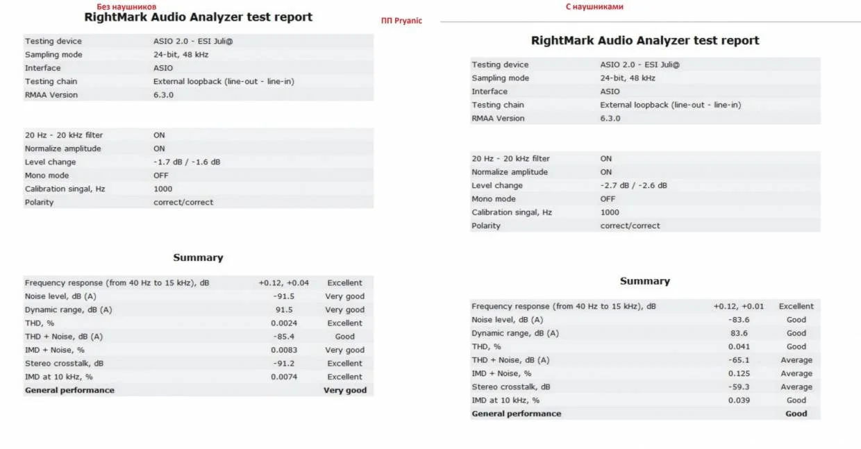

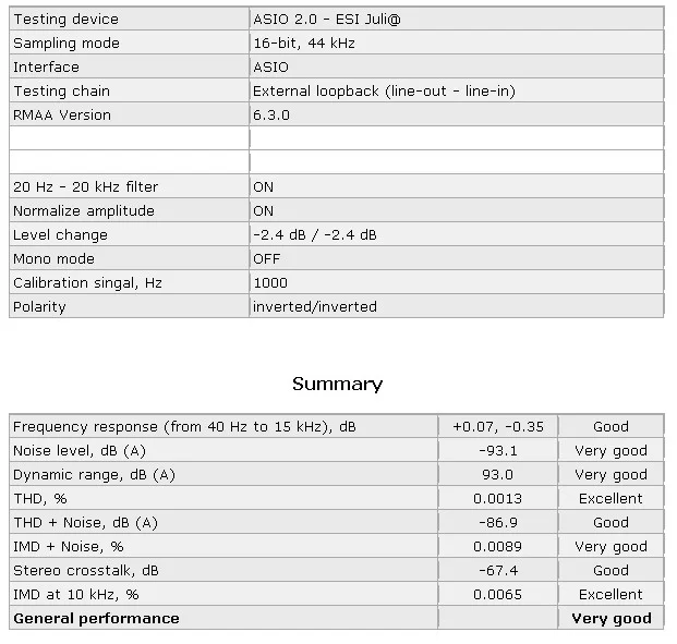

Был небольшой самовозбуд усилителя если не было нагрузки. До измерения этого не замечал, так как всегда были вставлены уши. . Но прогнав через RMAA заметил искажения . Устранился припаиванием Цобелей на выходной разъем.
Измерил свой усилитель под нагрузкой - наушники 50 Ом, почти максимальная громкость.
    29.8 KB · Просмотры: 166
Только лучше в настройках 24 бита поставить и частоту дискретизации побольше.
Только взаимопроникновение каналов маловато.

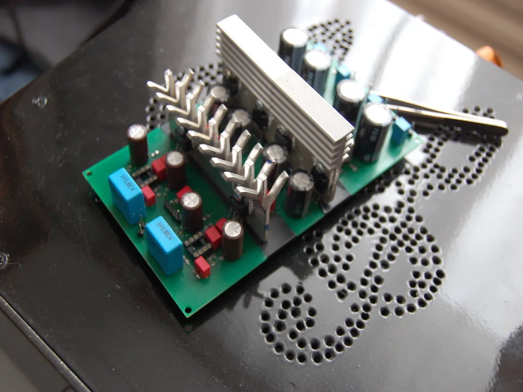

Собственно закончил еще один свой проект. Тот же ушник на LT1210 но по печатке Pryanic. Хотелось сравнить.
И так внутренности. ТОР- 4 вторички для питания усилителя и одна вторичка для защиты. На входе Rifa PHE426 1 мкФ, остальная пленка Wima FKP2 2.5% , электролиты Nichicon и Elna Silmic 2. Ступенчатый РГ . Операционник LME49710.

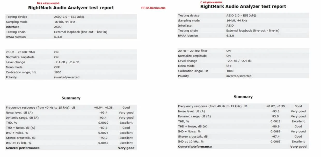

При первом подключении питания ушник заиграл без каких либо проблем. Радиаторы чуть теплые после длительного включения. После этого собрал все в корпус и сделал замеры. Если честно не ожидал таких результатов, присутствуют искажения. Пробовал разные оперы, LME49710 это лучшее что получилось. Собрал фото замеров плат Максима и Антона с нагрузкой и без. Ну и фото усилителя прилагаю. Если что посоветуете сделаю...

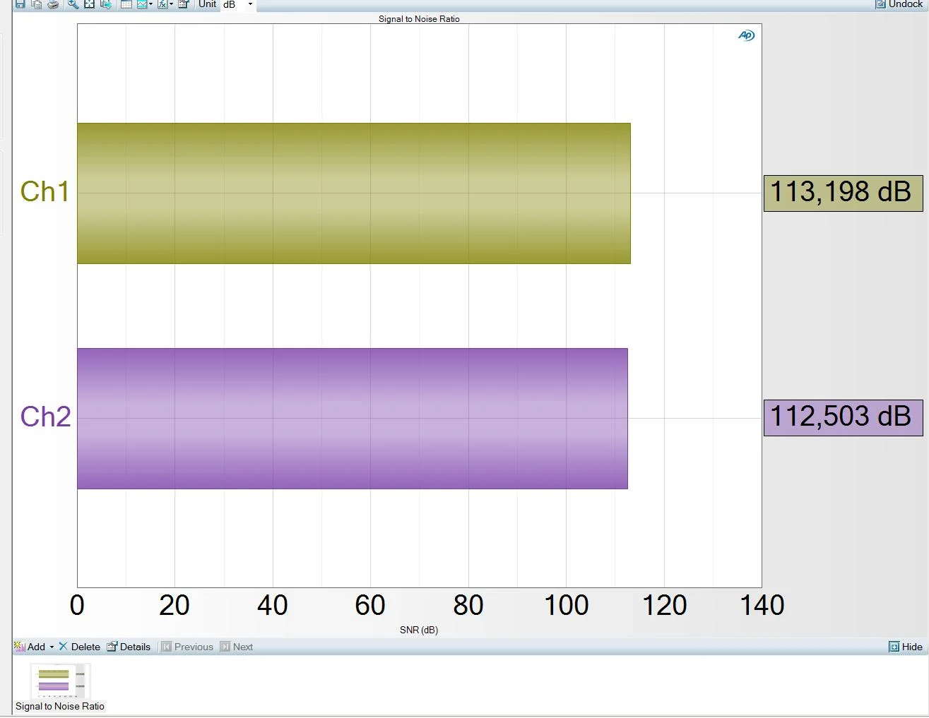

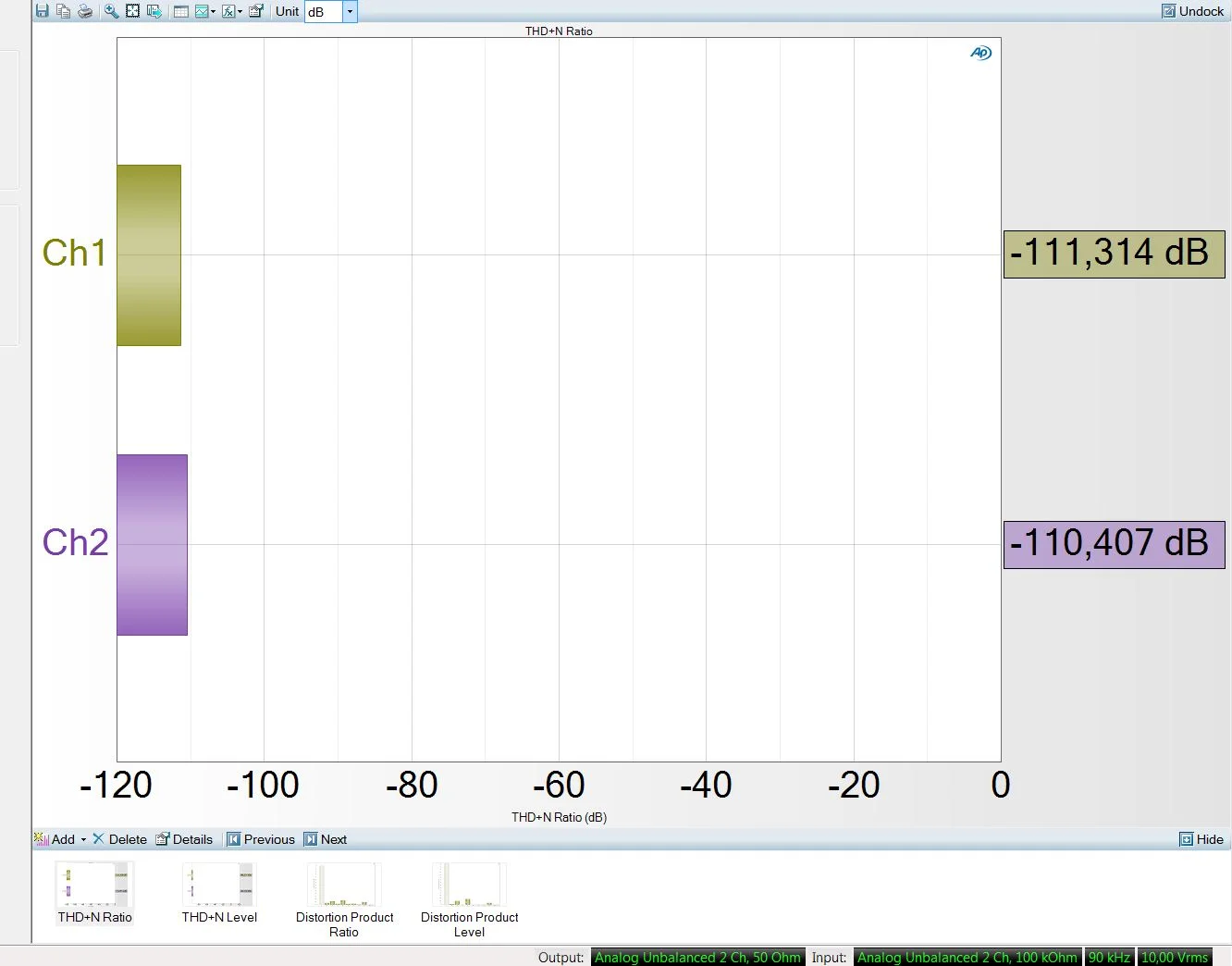

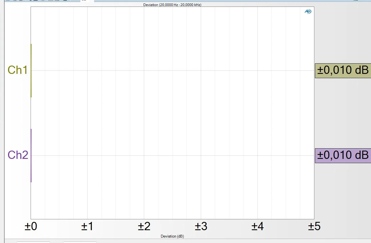

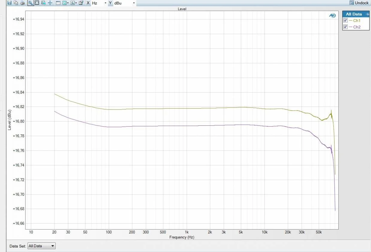

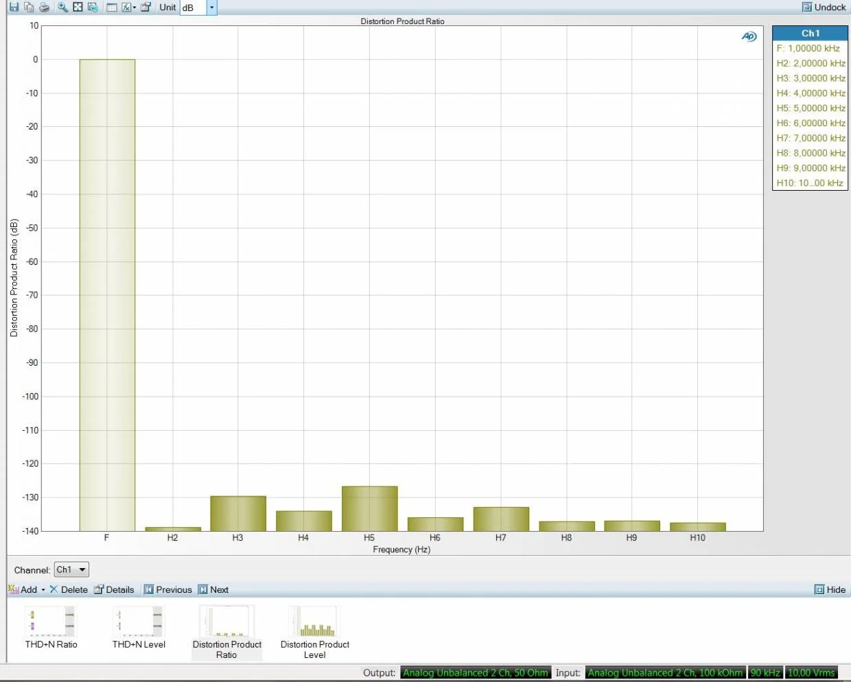

Чего-то с замерами не то... Игорь, звуковой картой измерял?? настройки надо другие выставить в программе: разрядность 24 бита и частоту дискретизации лучше 96 и выше.
У меня с Audio Precision такие результаты вышли. Проверю еще новую плату, помучаю побольше.
Да я и не сомневаюсь в твоих измерениях. Только я ведь измерял раньше пробовал другие усилители и на 24бита 96кгц, ничего собственно не менялось в показаниях. Вот сейчас прогнал на таких настройках. Все тоже самое.
Единственное почему при измерениях пункт через раз меняется - Stereo Crosstalk, db. То нормально покажет то вообще низкий уровень.

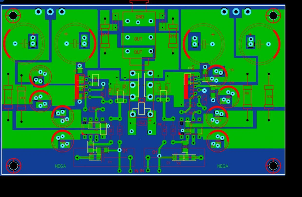

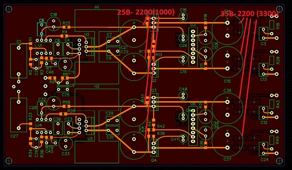

По твоей плате у меня вот есть расхождение по номиналам электролитов до и после стабилизатора. В скобочках указал твою маркировку. Перед скобками то что установлено в мкф. Других изменений по твоей печатке нет. Может это как то сказалось?
