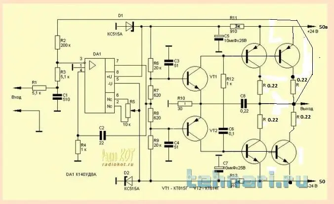

Подстроечник ставится для балансировки 0 если требуется , пока ничего не ставить .
Балансировка подключена не верно, на монтажке не задействована 5 ножка. Вот как должно быть по даташиту.
    16 KB · Просмотры: 584
т.е. просто перемычку поставить?
Не какую перемычку ставить не надо!!!подстроечник предусмотрен для других микроссхем.там где надо балансировать O на выходе,с tl071 балансировка не требуется!
Глянул схему из журнала , вход на инверсию идёт .
Это ты на какую схему глянул? На Дорофеева? А у автора другой усилитель. Там другое, НЕинверсное подключение ОУ. Я ж говорю : симбиоз какой то! Но всё равно должен работать.
Tl071 в этом усилителей балансировать не надо,в который раз уже пишу!знаю не в теории,а на практике,я более 15 усилителей собрал на базе Дорофеева, все с использованием tl071 и без всякой балансировки!плату уже вылаживал на которой соберал.
Пробовал я по этой схеме собрать давненько,но это действительно симбиоз,был возбуд с tl071-081,выкинул в мусорное ведро,и благодаря Тимуру с печаткой Дорофеева под tl все пошло как брихня по селу :)
Это стандартное включение на инверсный вход, возбуда быть не должно.
Нет, это ты объясни, почему у тебя сигнал приходит на НЕинвертный ( + ) вход? У товарища Дорофеева, дай ему Бог здоровья, сигнал приходит на инвертный ( - ) вход! Не веришь? А посмотри сам. Я вот сам сейчас посмотрел на твою схему, и вот что скажу : это не усилитель Дорофеева. Это какой то симбиоз!
я собирал по схеме которую выложил , с одним изменением кроме 071 вставил 072 . если это не дорофеева схема так и скажите что мол создай другую тему и все на этом . что тут доказывать мне ??? я собирал по этой схеме на 071 не один раз и работает она как топор !!! ( с пол тыка ))) . насчет симбиоз....варажайтесь своими словами ! эта схема класса б и по выходной мощности превосходит дорофеева в н раз ))) , и не какого самовозбуда нет !!!!)) я в описании смотрел тоже насчет 071 и 072 они одинаковые ОУ ток 071 одно канальный а 072 двухканальный вот и вся разница. вывод 072 дохлая вот и все.
Не должно и не обязано быть это разные моменты :) практика показала обратное,зачем что-то мудрить если это уже отмудрили и опробовали не один раз,хотя с другой стороны есть люди не ищат лёгких путей или как говорится:людям не хватает секаса :)
я собирал по схеме которую выложил , с одним изменением кроме 071 вставил 072 . если это не дорофеева схема так и скажите что мол создай другую тему и все на этом . что тут доказывать мне ??? я собирал по этой схеме на 071 не один раз и работает она как топор !!! ( с пол тыка ))) . насчет симбиоз.....варажайтесь своими словами ! эта схема класса б и по выходной мощности превосходит дорофеева в н раз ))) , и не какого самовозбуда нет !!!!)) я в описании смотрел тоже насчет 071 и 072 они одинаковые ОУ ток 071 одно канальный а 072 двухканальный вот и вся разница. вывод 072 дохлая вот и все.
а если так? :)

Если вы не желаете предоставить фото,карту напояжений то как выше вам ответили не чем не помочь,хоть в этой теме хоть в новой созданной,или вы надеятесь что сдесь есть экстрасенсы? :) p.s.спасибо что объяснили нам что это класс В,а мы то думали что класс А :)
да почти )) только у дорофеева ПОС а у меня на схеме ООС. вроде бы все .
Это сути не меняет по большому счёту,разница в том что Дорофеевский собранный грамотнее,как то так.
Ладно,покидаю я эти танцы с бубнами и гаданием на коф.гуще:)

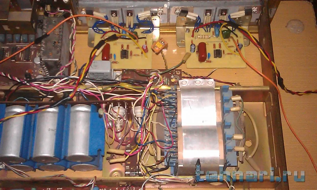

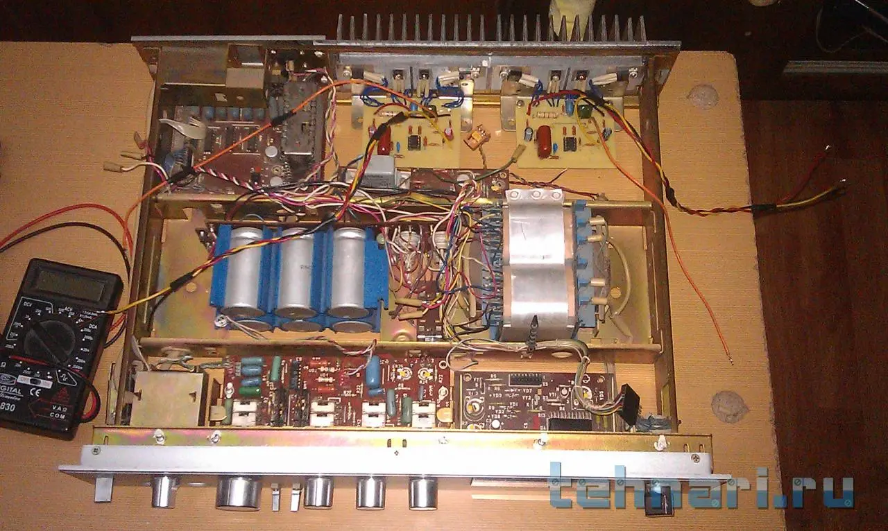

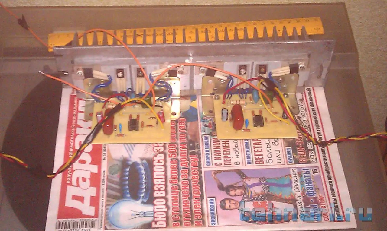

Здравствуйте Focus016 я собрал усилитель Дорофеева хотел узнать у вас какого номинала ставить резисторы для питания опера при напряжении питания +-26 вольт
Запускал усилитель от питания +-20 вольт, резисторы поставил для питания опера 980 ом все замеры соответствуют схеме не что не греется и звук нормальный, хочу поставить в усилитель у-101
    91.2 KB · Просмотры: 559
    106.9 KB · Просмотры: 387
    136.4 KB · Просмотры: 389
Это очень много! При таком питании нужно ставить 300 ом, иначе ОУ будет плохо себя чувствовать.
Это питания +-20 вольт было для проверки а так в усилители у-101 питания +-26 вольт эти резисторы подойдут 980 ом ?
