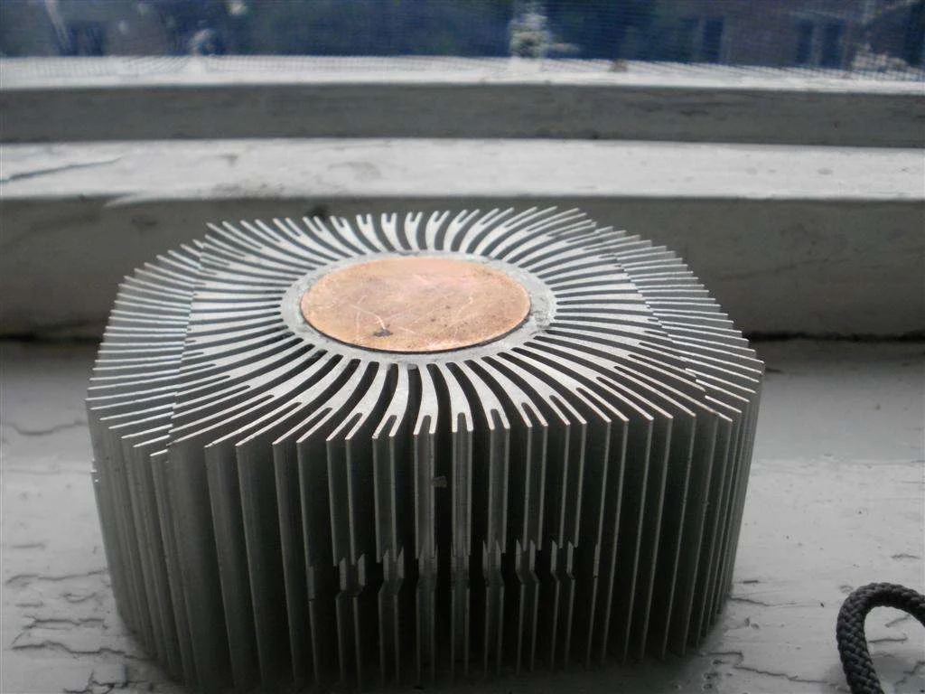

Похоже всё таки не ошибка, нужно и правда 150-200см^2, этож примерно 14х14см, здоровенный однако! А у меня только 52 см^2 выходит, у меня и металлу то столько нету:D
Хотя есть 185 на 55 мм, от какого то принтера вроде, или другой техники, но я в нём не уверен, он охлаждал толи какой то мегамощьный резистор толь что то такое:D, по подсчётам всё равно маловато, хоть у него и рёбра есть которые я не считал, но неужто такой микросхемке нужна такая дура здоровенная?:D
Возьми радиатор от процессора.
О точно как я не подумал:D Вот такой подойдёт? Или лучше купить квадратный? Только блин придётся сверлить и нарезать резьбу и удлиннять контакты микры.

Такой подойдёт как нельзя лучше. Его площади хватит с запасом.
Не ну еслиб снаружи тогда во первых дырки лишние придётся делать а на качестве зучания это наверняка скажется:D Да и если снаружи я б тогда и тот маленкий взял, просто кулерок бы маленький прикрутил:D Так что он пусть лучше внутри живёт:D

Если в колонке есть фазоинвертор, то размести радиатор в непосредственной близости от него. Ток воздуха будет охлаждать микросхему.
Ну да, я парочку их планирую:D Для прикола:D
