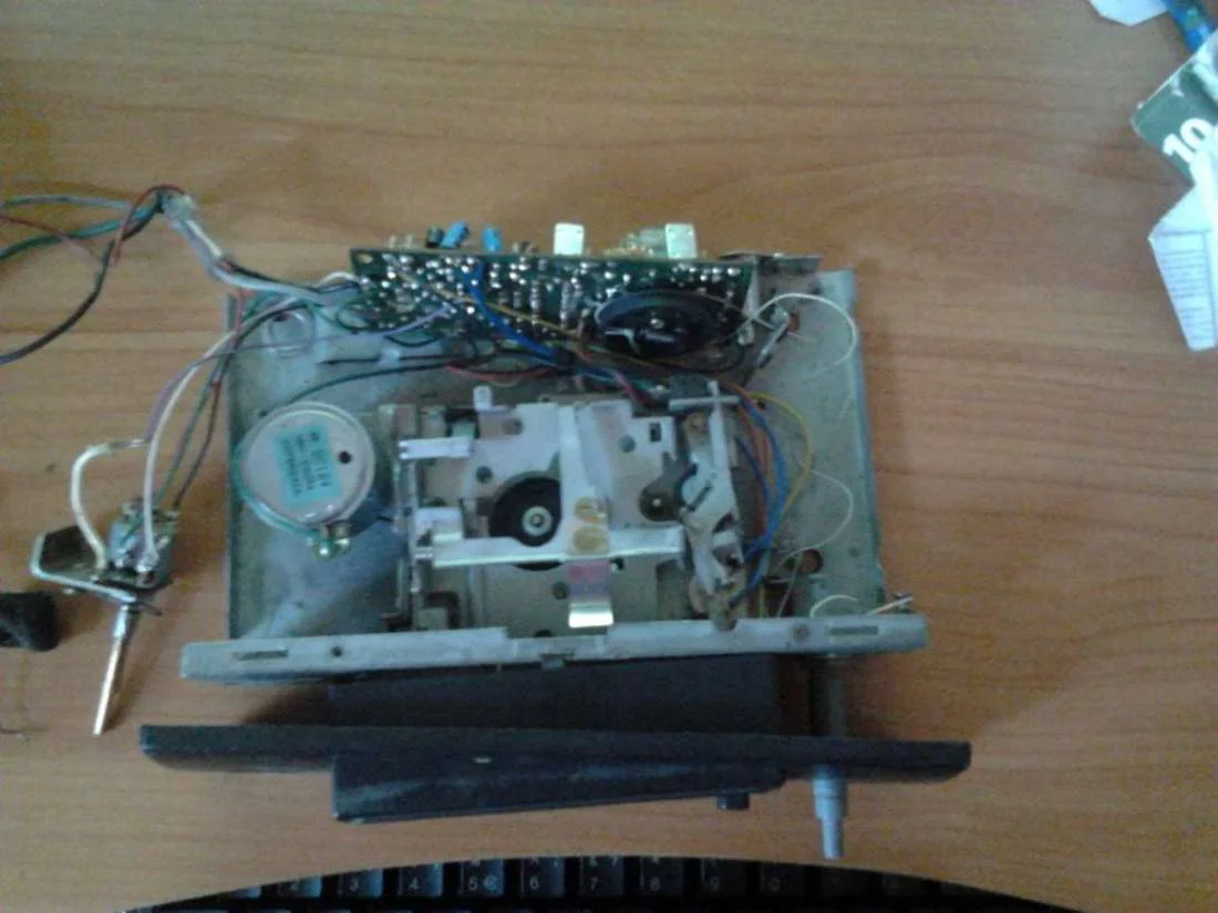

Всем доброго времени суток! Очень хочется сделать усилитель из магнитолы, но знаний совсем мало. В схемах очень туго понимаю. Если не сложно кому-нибудь, помогите разобраться!
Есть магнитола без панельки, нашёл в ней усилитель - TDA8588. Нашёл даташит, но дальше всё =)
Вообще хотел две колонки запитать. Сигнал и питание от компа. Если кому не лень рассказать мне всё очень подробно буду очень благодарен!
имеется автомагнитола название незнаю но есть фото. как из этого "чуда" сделать усилок?
    55.1 KB · Просмотры: 1,200
    65.6 KB · Просмотры: 2,181
Можно, там скорее всего установлена 1 микросхема TDA2003, это и есть усилитель.
P.S. Можно использовать и радиоприёмник...
кинь схему как правильно спаять!)))
Здравствуйте!
У меня есть плата какой-то автомагнитолы... почитав форум, предполагаю, что усилителем там является вот эта штуковина:
lib.chipdip.ru/076/DOC000076124.pdf
Задача такая: усилить сигнал с телефона (3.5 джек) на два динамика в машине...
как это проще сделать?
можно ли напрямую кинуть на эту штуку питание, массу, сигнал и вывести на динамики... или надо что-то сложное делать?

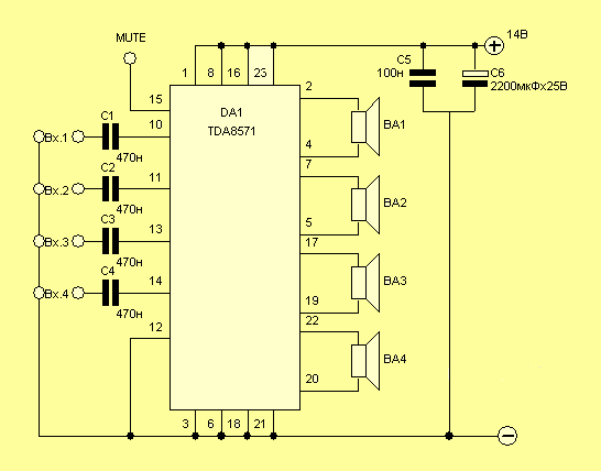

Вот схема подключения этой микросхемы. Минус (12, 3, 6, 18, 21) по плате идет общий - паяйте ближе к микросхеме, плюс управляется процессором. Поэтому ищете 1, 8, 16 и 23 ноги и припаиваете к ним плюс питания. 10, 11, 13, 14 - это входной сигнал, на схеме их 4, вам достаточно двух ( на 2 колонки). На MUTE (15 нога) подключаете резистор 10 килоом, к которому подключаете 12 вольт от питания. BA - это колонки.
Удачи.

Спасибо за схему. MUTE это отключение звука? он мне не нужен, управление ведь будет с телефона.... Или все ранво резистор подключать? Или я что-то путаю?
Да, с лицевой стороны металлическая крышка впаяная в плату. Но ножек - 25
Значит, это не TDA8571J, а другая микросхема, и схема, которая вверху, не подойдет... Чтобы узнать микросхему - нужно знать модель магнитолы.
Да, если на MUTE не подходит напряжение, то микросхема выключает звук. Чтобы она заработала, надо его подключить.

Странно, скачал схему магнитолы, усилок - TDA8571J
Может я что-то лишнее за ноги не так считаю?
Нашел:
LG модель: TCH-M1000
Все это паять надо в плате или можно усилок выпаять и все это подключить прям на него?
Вы где-то ошиблись. По схеме усилитель тут TDA8571J, как и говорилось выше, но у нее 23 ноги, а Вы говорите, что 25.
А, не, мы оба ошиблись. Усилитель тут TA8275H либо TB2903HQ, схема дальше идет... У них по 25 ног.
Схема подключения на 9 странице.
Паять можно прямо на плате, главное, не допускать замыканий. Удачи)
Здравствуйте!
Еще вопрос... Как все это запитать? Напрямую с аккумулятора?
