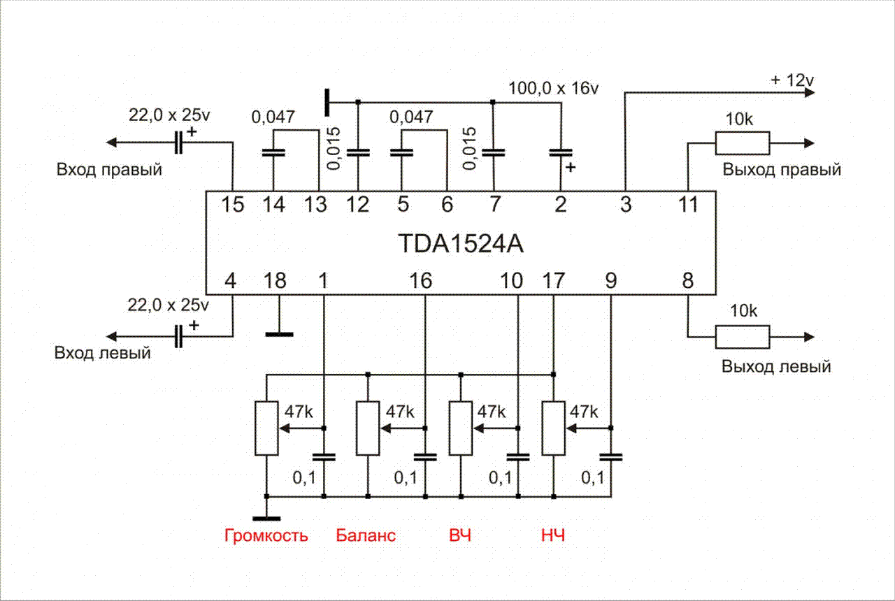

Ясно, буду искать БП. Ещё вопросик по темброблоку. Какой из этих будет оптимально по "сложность-качество"? Спасибо.
    10.2 KB · Просмотры: 5,204
    50.6 KB · Просмотры: 2,288
    17.1 KB · Просмотры: 727
Который слева... Если источником сигнала будет служить компьютер, доработка не требуется, в любом случае надо будет собирать 2 таких схемы - для стерео...
Спасибо, понято!:tehnari_ru_509:Но это получается что на каждую колонку надо отдельно будет крутить рег. ВЧ, НЧ (я правильно понимаю)? Неудобно, блин. может её как похитрей сделать, или никак?:tehnari_ru_203:
Конечно можно - продаются сдвоенные резисторы - можешь в той магнитоле посмотреть - если их не вытащили...
