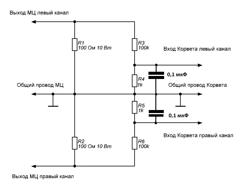

старый без резисторов работает нормально. я только не пойму почему новый не работает так как старый?
у меня получилось на 1 канал 102 ом 10 вт 300 ком 0.75 вт и 2 ком 0.50 вт правильно пашитал? может это за гнезда может там контакт плахой может убрать гнездо и припаять так провода?
Нет, при параллельном соединении трех резисторов по 100 кОм должно получится 33 кОм, а не 300.

Можно попробовать зарезать верха, подключив конденсаторы параллельно входу Корвета. По одному конденсатору параллельно резисторам R4, R5, для начала по 0,1 мкФ. Покупать их не нужно, а просто выпаять из того, что есть под рукой, из старого телевизора, магнитофона или радиоприемника, их везде навалом. Если даже это не поможет, тогда вообще ХЗ что делать.
на нём так и должно быть написано конденсатор 0,1 мкФ?

Тогда последнее средство - конденсаторы параллельно резисторам R4, R5. Сначала подключить конденсаторы достаточно большой емкости 0,1 мкФ. Если поможет, потом попытаться поставить конденсаторы меньшей емкости, такой, чтобы шумы с выхода центра не воздействовали на усилитель, но при этом не портился звук (слишком большая емкость будет заметно срезать верха). Но начать нужно с 0,1 мкФ, чтобы сразу убедиться что от подключения конденсаторов есть толк. Конденсаторы можно пленочные или керамические, обозначатся могут так - 100 n, 0.1 mF, 104. Конденсаторы можно в любом старом ненужном аппарате найти, в телевизоре, в радиоприемнике, магнитофоне.
Конденсаторы вот сюда:
