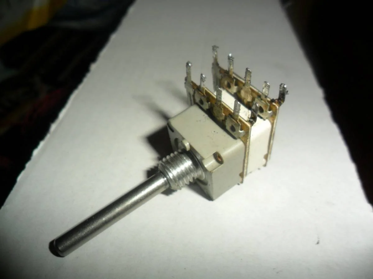

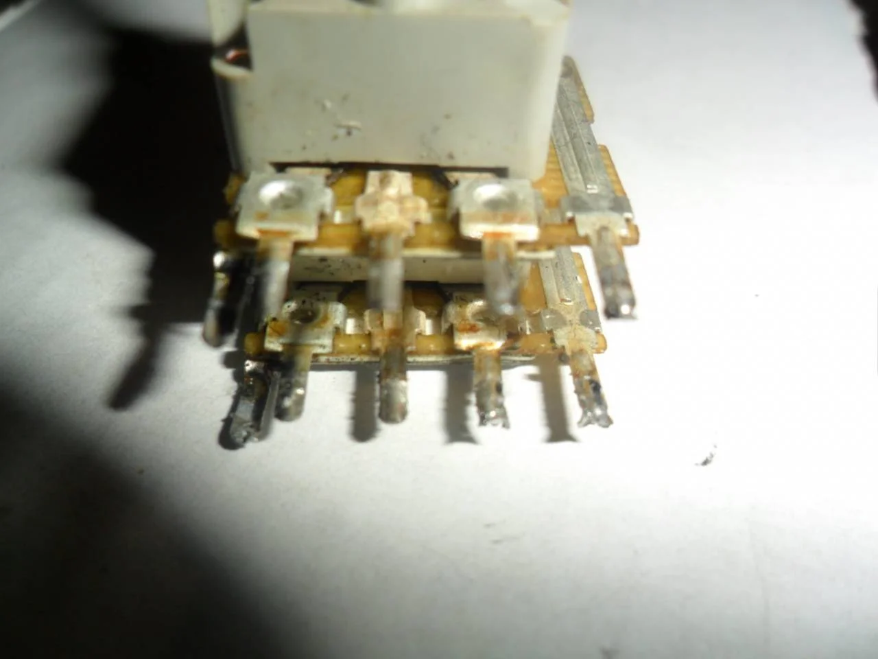

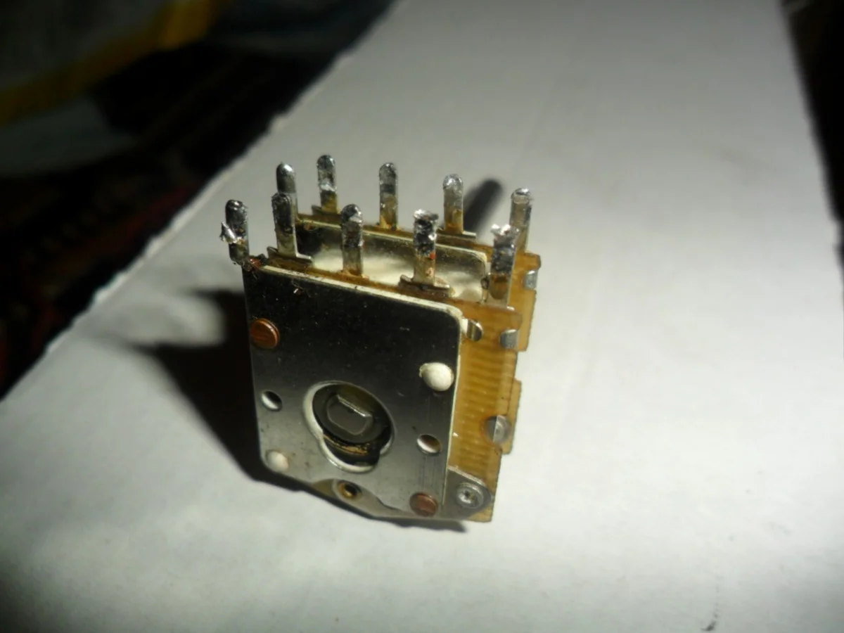

помогите подключить к резистору две микросхемы.

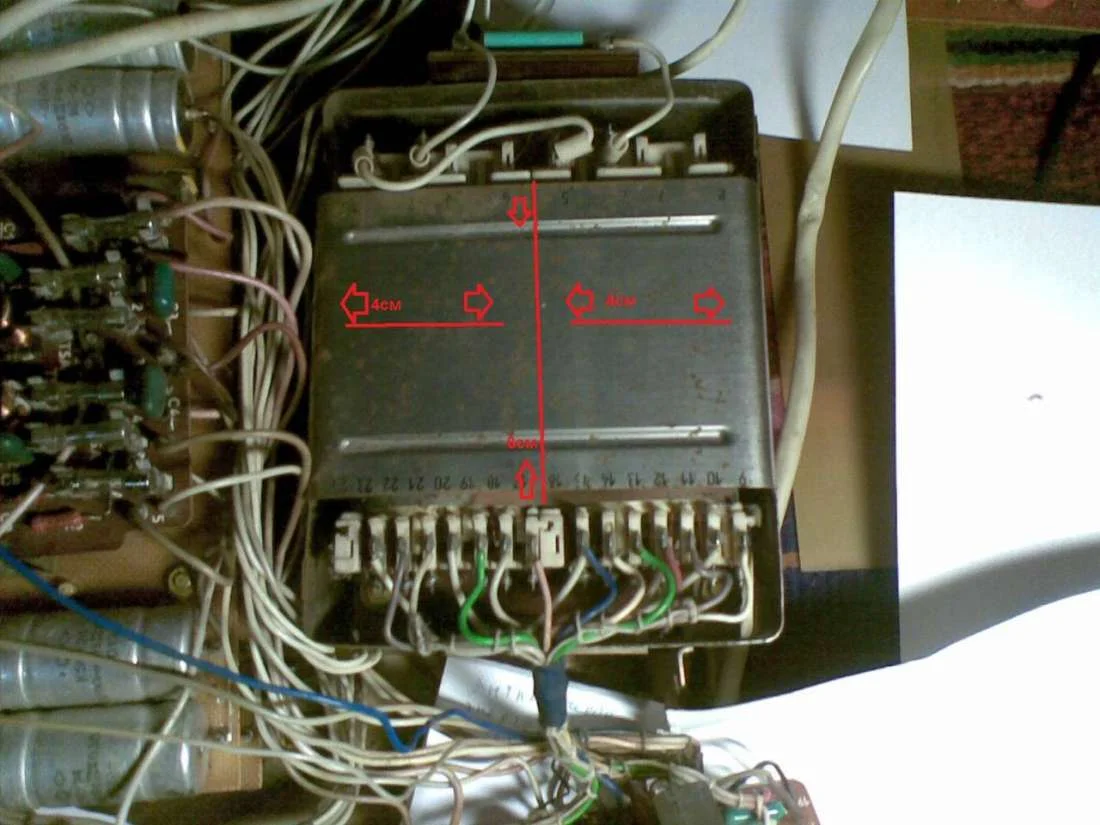

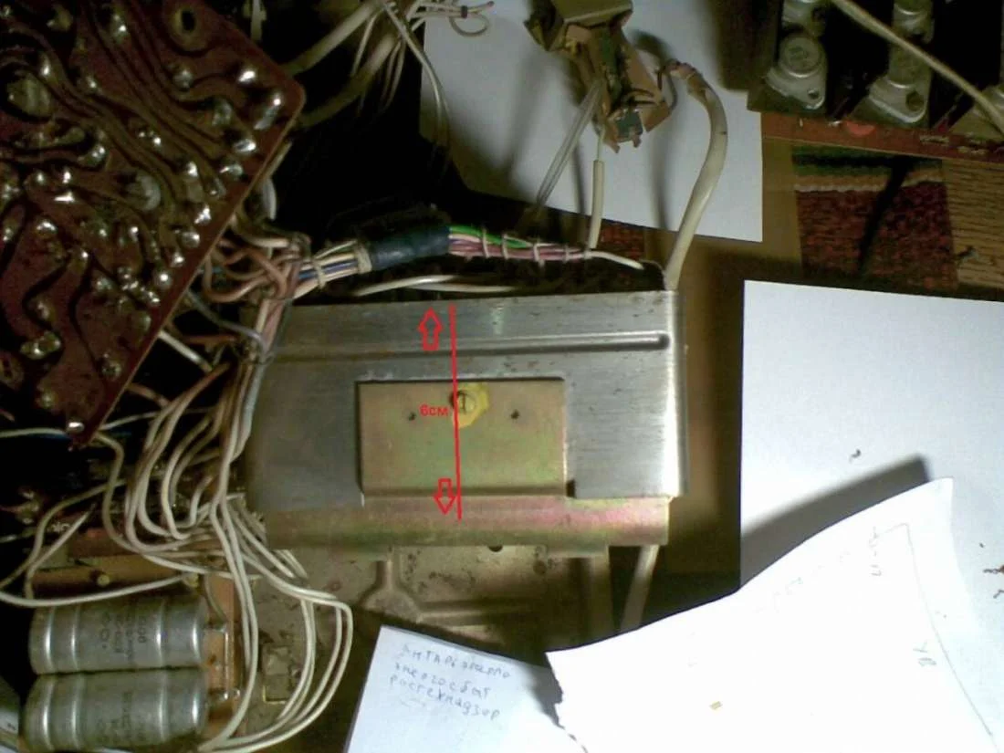

привет всем.
народ подскажите прошу...
я усилитель восстанавливаю корвет 100у068с так вот мучительные недели над ним гарбатилсо звонил мерил и понял что там половину сдохло. полный ******* прикинул если заменить половину выйдет около 1500р но нужно еще и по номиналу найти так как говорят там с транзюками и каскадами полная жопа.
я что подумал если я возьму транс и сделаю на тда 7294 ??? ведь можно так? транс подойдет ? выброшу начинку из корвета и туда пихну тда потому что корвет меня достал реально а мощность примерно такая же как и у этих тда. или все же у корвета звучание лучше ? посоветуйте чегойнибуть.. можно еще и УМ с корвета присабачить )
лучше уж усилок собрать на новой TDA7294, чем старый восстанавливать, если его восстеновишь, не факт, что звучание как у новенького будет... ))
насчет транса, не могу сказать..
или я тупой или я не тупой вопрос спорный)
в общем судя по УВ на схеме из инета ток до 5А и не менее 250вт .?
маловато будет..? для 2х тда нужно около 10А и 400вт???

По мощности должно хватит. А как там с напряжениями?
хоть выпрямитель и собран на кд213а 91го года там но выдает чистые
+22.7
+21.5
+41.5
-41.3
-20.7
-21.8
а что на счет напряжения с самого транса надо бы замерить. завтра тестер заберу замерю транс.
придется новый выпрямитель делать как я понял. на тда нужно 25 для 4 Ом..

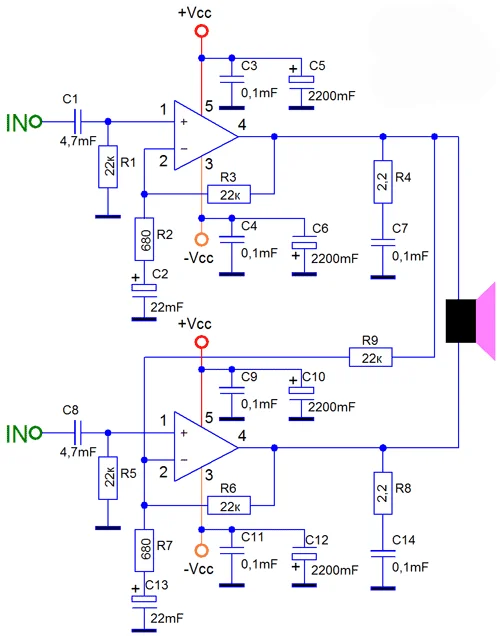

сегодня собрал усилок на схеме TDA7294, подключил 4-х Ваттный динамик, включил без переменнго резистора на полную, и он не згорел, что странно....
ето указывает на то что усь слабый или что ето означает??
Максимальная мощность TDA7294 100 Вт! А вы его на полную, странно конечно, что динамик не сгорел. Но усилитель через чур мощный для 4-х ваттного динамика. Долго динамик не протянет. Наверное сильные искажения были?
я питал его от трансформатора примерно 100 Ватт, сигнал подавал с телефона, искажений тоже не былоЁ как таких......
вот и самому интересно почему не згорелЁ боюсь ли не слабенький мой усилочег:tehnari_ru_038:
сигнал с телефона скорее всего был слабый и усиль не развил нормальной мощи, подключи к компу и распрощаешься с динамиком скорее всего)))
я бы и рад распрощатся чтобы проверить настолько ли мой усь мощный или нет))
но тогда у меня не будет чем проверять)))
я делал по схеме Валерия, тока печатка немного под меня зделана, входной конденсатор на 1.5 мкФ, и некоторые резисторы чутьчуть больше сопротивлением чем на схеме....ето не могло ни как повлиять???
кондер на 1.5 мкф пропустит больше низкочастотной составляющей сигнала, в итоге басы должны быть более мощные.
насчет резисторов не скажу, но если ты говоришь разброс параметров небольшой(не больше 10 % примерно?) то тогда все должно быть нормально.
а насчет того что сигнал с телефона слабее чем с компьютера-это факт, а для 7294 нужен входной сигнал мощный(вроде 800миливольт чтоль, в телефоне меньше), вот усилок и не раскачивается на полную.
найди более мощный динамик и подключи усилитель с компу и проверишь.
резисторы отлечаются так: вместо 22кОм поставил 27кОМ, и вместо 680Ом поставил 1000 Ом.....
динамик будет попозже, уже когда вторую микруху поставлю.....потому что еще не купил, а вчера по глупости две взорвал((((...
ну и наверное БП, максимум на 100 Вт, и напряжение +-27 В
Изменив номиналы резисторов, видимо вы изменили и коэффициент усиления микросхемы.
