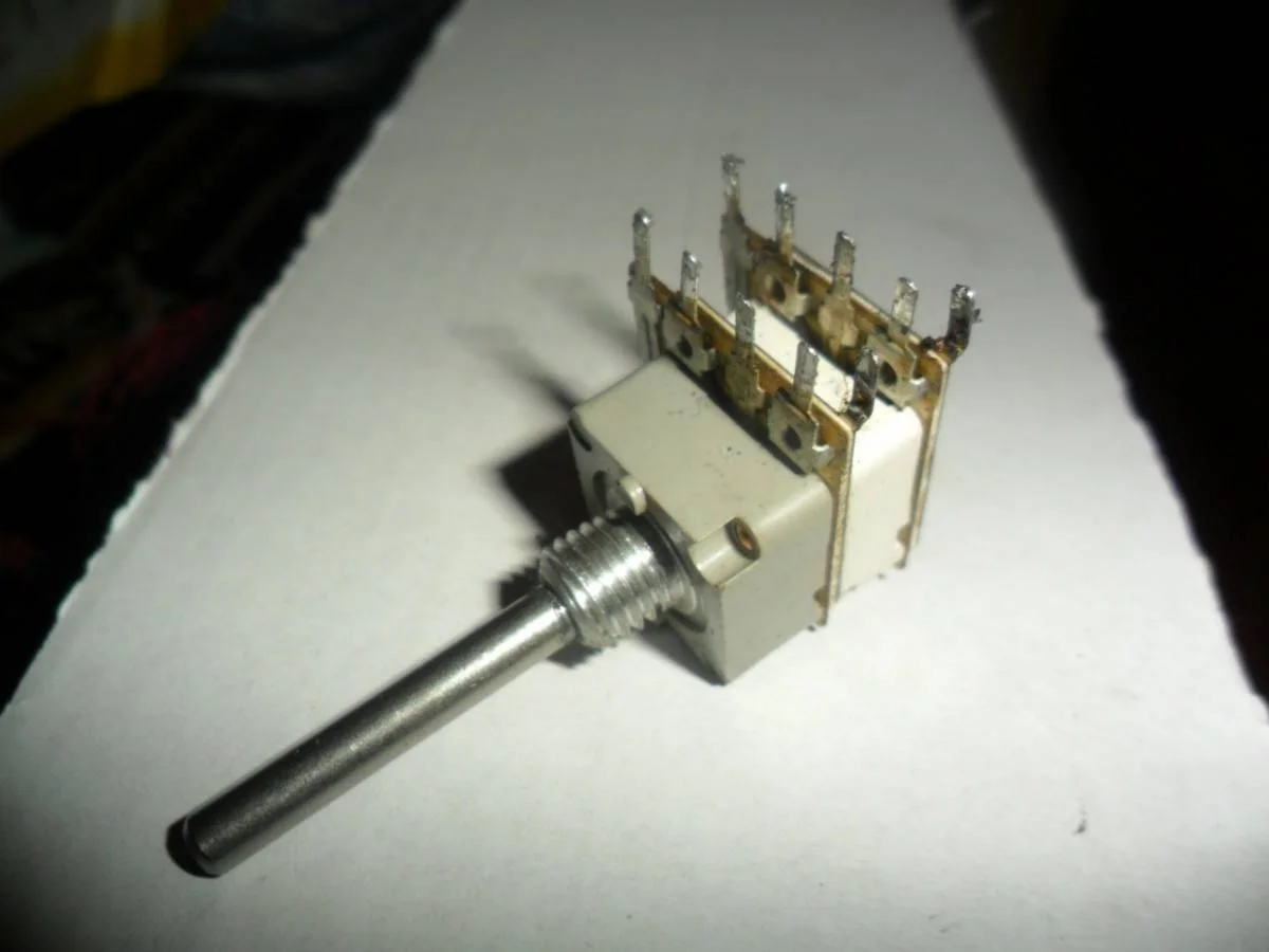

От темброблока не подойдёт, он с линейной зависимостью, а нужно с экспоненциальной.такая проблема, сменный резистор начинает регулировать уровень сигнала, начиная гдето от половины, до половины просто тихо играет, может ето быть из-за возраста резистора? резистор от тембрблока Радиотехника У7101 ???Посмотреть вложение 64098

Да, отличие настолько большое, что они не взаимозаменяемые. Сразу могу сказать, что у тебя не только с середины начинает регулироваться, но регулируется довольно резко.а что между ними есть серьезные отличия??
с линейной зависимостью как то влияет на звучание??
