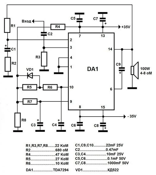

Усилитель мощностью 100 ватт на TDA7294
Есть желание собрать на данной микросхеме стерео усилитель.
То есть, собрать 2 такие схемы, 1 общий радиатор, общий БП.
Если правильно все понял то БП средний отвод вторички садится на корпус, радиатор изалирую от корпуса, на радиаторе будет (-) так?
Далее.... Радиатор нужен ГАБАРИТНЫЙ, но есть вариант взять меньше и поставить кулер, вроди бы ниче...но... микруха боится статики а кулер ее полюбому создат со временем, можно ли этого какнибудь избежать?

маленький вопросик....если на вход поставить вместо одного кондера на 0.74мкФ 3 паралельно включеных на 0.33 мкФ, ето как то скажется на звуке???
на вход желательно ставить один, так как при несколльких подключенных конденсаторах звук ухудшится...

вопрос стоял в том, как будут вести себя во входной цепочке три пленочные кондеры???
был муз. центр sony, но там сгорели оконечники. Муз.центр орал прилично, но подключил я эти колонки от этого музыкального центра к TDA7294, динамики разрывает на НЧ(ну не прям разрывает а так норм), но почему так тихо играет на СЧ, ВЧ(тише муз. центра SONY)?Может надо как то повысить СЧ на TDA7294 или как?
Оконечник на муз центре 140ватт, но так как стерео на каждый канал приходиться 70ватт.А тут аж 100ватт на канал а играет тихо.вот этого я не пойму ведь должно громче ещё быть.
Плохо отразится на звуке.

как измерить напряжение на выходе УНЧ? это поставить ручку мультиметра в положение "измерения переменного напряжения"?
и ещё вопрос напряжение на выходе усилителя должно равнятся выходу напряжение на БП или как?
за что отвечает резистор на 680 Ом??
можна вместо него поставить на 1000 Ом?
У меня такой вопрос...
тотже уселитель но схема изменена....
также изменена печатка...
какой вариант луче???
    25.9 KB · Просмотры: 151
Лучше такой ССЫЛКА УДАЛЕНА
У мультиметра есть предел частоты измерения переменного напряжения. Читать в инструкции.
Как вариант, подать на вход синус 250 гЦ и измерить выход.
Нет, будет меньше, на выходных транзисторах чуть упадет.
Выдавать напряжение, равное питанию могут только специальные Rail-to-Rail операционные усилители.
