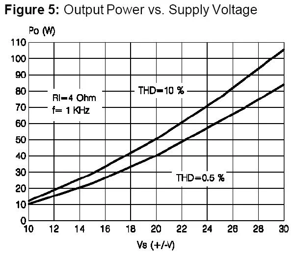

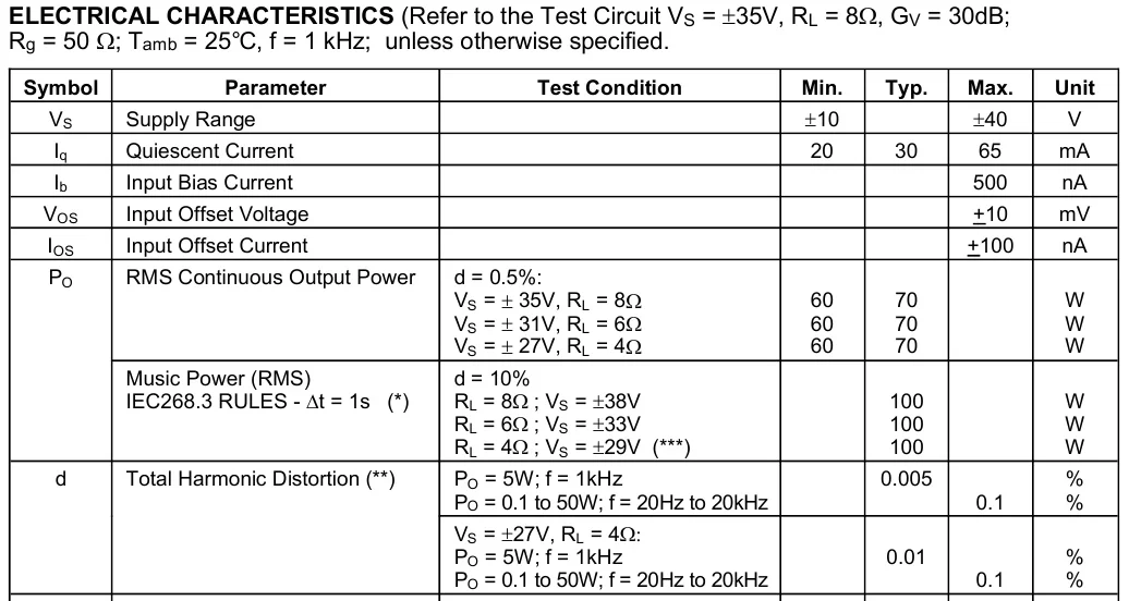

при питании +-32 на нагрузку 4 ом какая мощность получится???? кто нить знает?
Судя по даташиту для 4 Ом питание ±32В противопоказано!
это как? что работать откажется?
+-35 это 100 ватт на 8 ом, а на 4 ом то получается в 2 раза больше? т.е 200? или как понять противопоказано для чего?
Вот здесь всё о напряжении, мощности, искажениях... изучайте

как так!? мах +-40 а тут от +-32 выйти из строя может... вообще непонятно....
а что тогда всё пишут что на она на 100 ватт? 70 при 0,5% не больше...?
во дела... что значит, никак нельзя даже +-30?:tehnari_ru_509:

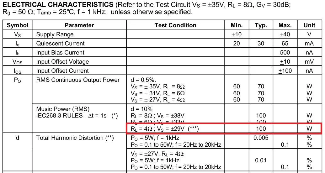

max +-40 это напряжение которое выдерживает микросхема.
если подключите динамик 8Ом то можете питать от +-32, т.к. у вас 4Ом максимальное питание +-29вольт но при 100 ваттах музыку будет невозможно слушать т.к. искажения аж 10%

по вашему получается, если сделать питание +-26, микросхема на максимуме будет выдавать чистые скажем 60ватт при 0,5% искажений, так получается?
получается так
а по графику при питании +-30 и кни 0,5% мощность на нагрузку 4 ом будет где то 80 ватт?
Да, смотри по нижней кривой. Верхняя кривая не нужна, это 10% искажений.
