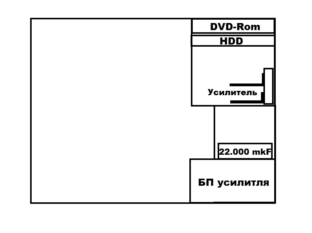

Можно ли усилитель встроить в системный блок, как у меня на схеме? При условии что всё от корпуса будет изолировано.
    9.1 KB · Просмотры: 250
БП большого размера и меня волнует вопрос не навредит ли электромагнитное поле трансформатора каким либо компонентам системного блока?
Усилитель не навредит системному блоку, а вот сам системный блок может стать источником помех для усилителя.

Чем нибудь можно экранировать его?

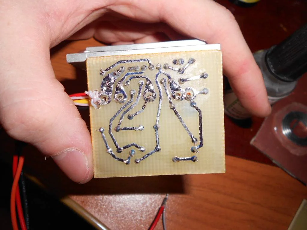

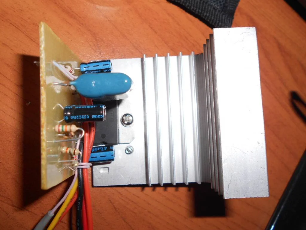

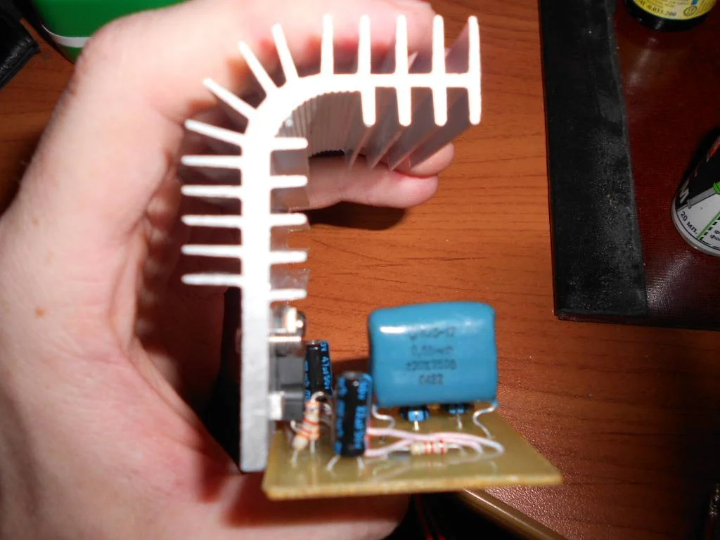

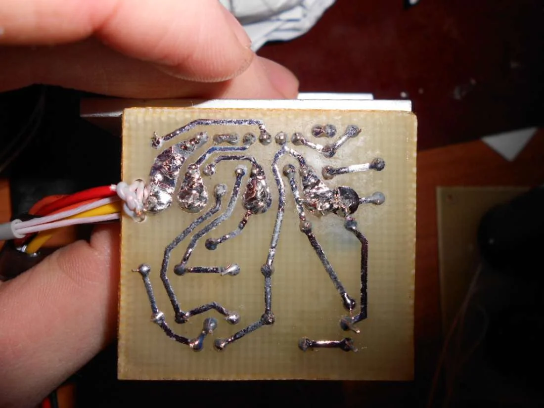

Всем доброго времени суток! Собрал я усилитель, а он отказывается работать, вот фото:

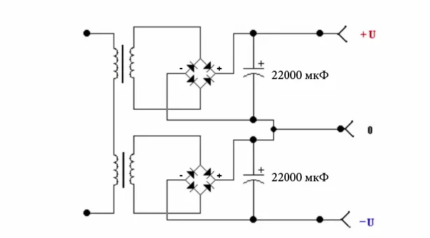

Вот используемый блок питания:
Источник питания
У тебя провода питания не пропаяны. Судя по фотографии.

Они пропаяны, контакт хороший проверял тестером!
Припаяны плохо, видны отверстия.
Припаял, всё равно не работает:
Может дело в БП?

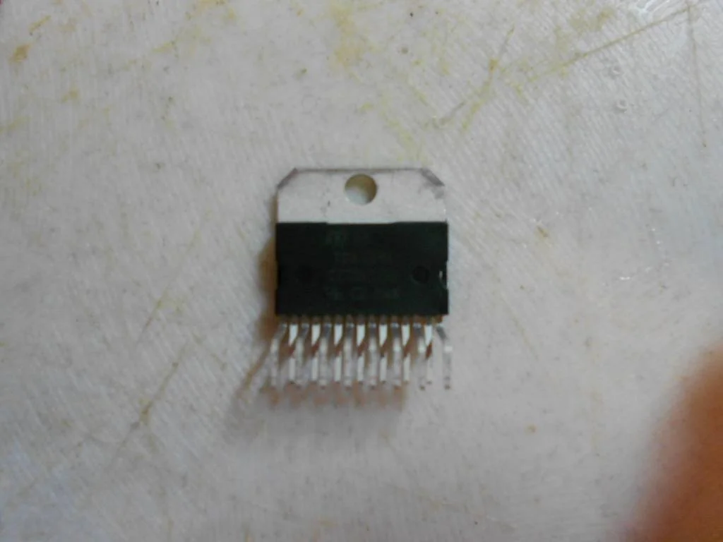

Или микросхема дохлая.
Микросхема живая, у меня их 2 не на одином не работает, оба новые!
Вот фото:
у тебя блок питание по этой схеме сделан? если да, то я не пойму зачем 2 диодных моста?
