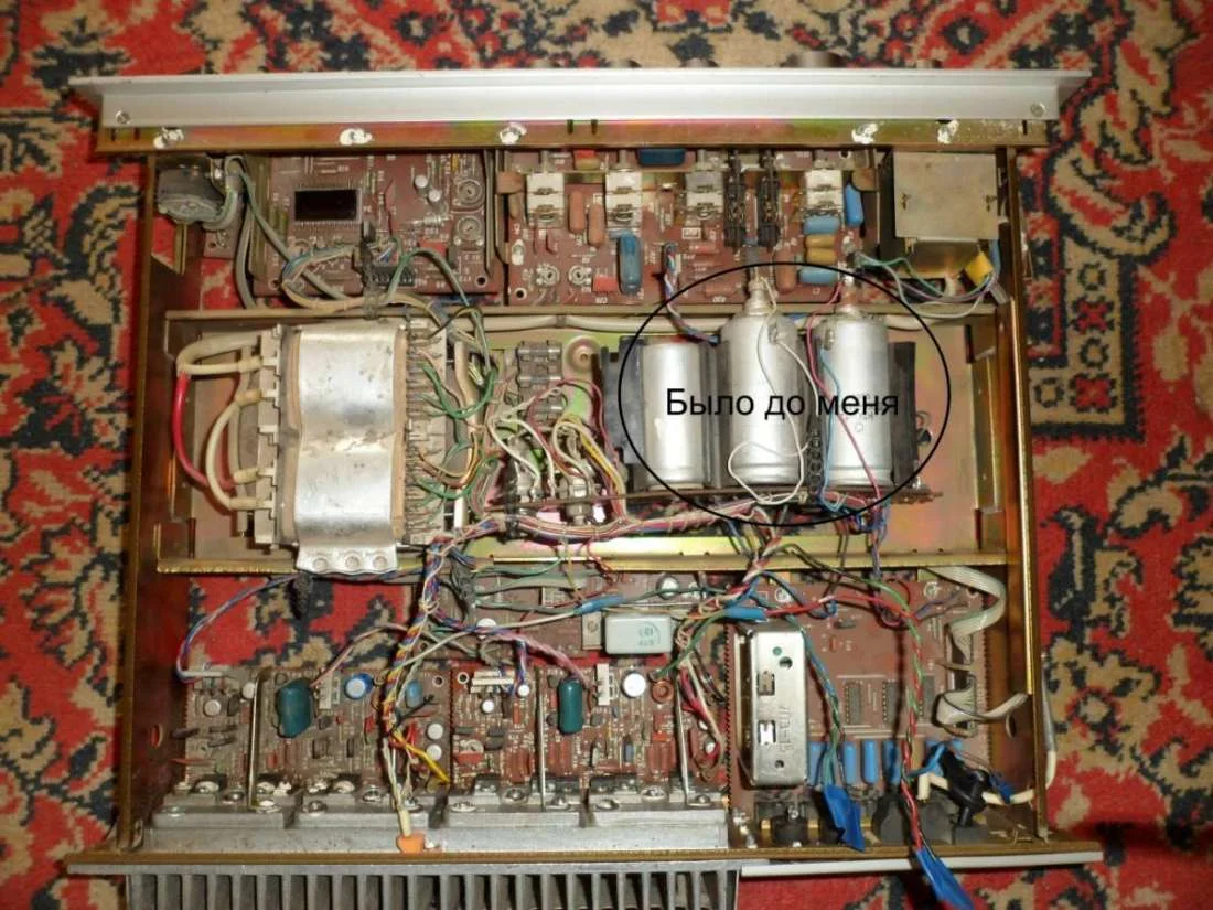

Привет ВСЕМ!!! Требуется помощь в ремонте RADIOTEHNIKA U-7101 Stereo, проблема состоит в том что когда воспроизводишь трек начинает гудеть и не слабо!!! Когда трек играет его слышно но не так как на хорошем рабочем, где то раз в 5 - 10 тише. НЧ убираешь аж но динамик трещать начинает, когда на оборот гул меньше но от басов хрипеть начинает. Без воспроизведения трека тоже самое!!! Подскажите пожалуйста что с ним может быть, уж больно хочется его сделать. Я его таким приобрел.

можете сфотографировать плату защиты с стороны дорожек?

1-замени все электролиты(согласно наминалов)ёмкость кондеров фильтров можно(нужно) увеличить х2!
2-пусти сигнал напрямую - на оконечный усилитель минуя селектор входов и темброблок!
3-если при выполнении пункта №2! проблема исчезла,то проблема лежит в темброблоке,а селектор можно без разговоров и всяких причин выкинуть!
Спасибо!!! После замены конденсаторов все прошло!!! Поставил на 2200 мкф вместо 2000 фурычит, мне очень нравится. Гораздо лучше чем китай!!!
