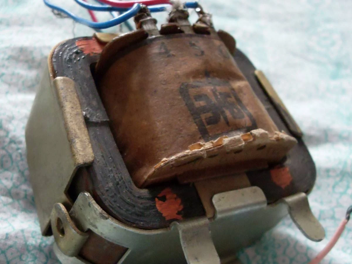

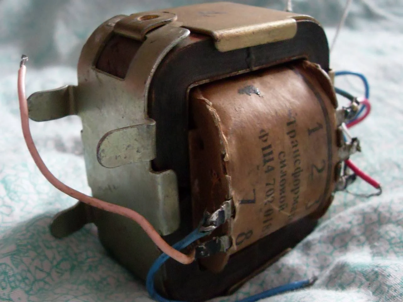

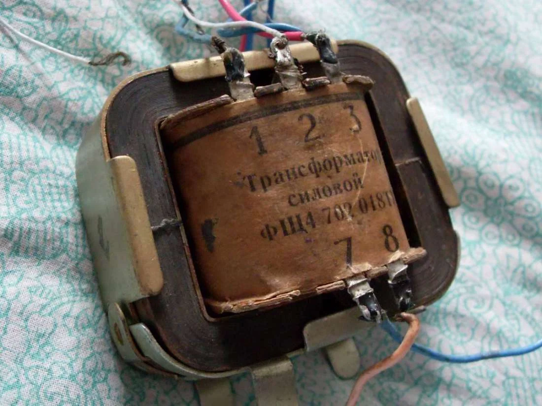

Здравствуйте. Валерий, подскажите пожалуйста, подойдёт ли такой трансформатор для этого усилителя, и что можно с ним сделать если не подойдёт?
    84 KB · Просмотры: 216
    73.7 KB · Просмотры: 297
    107.6 KB · Просмотры: 368
