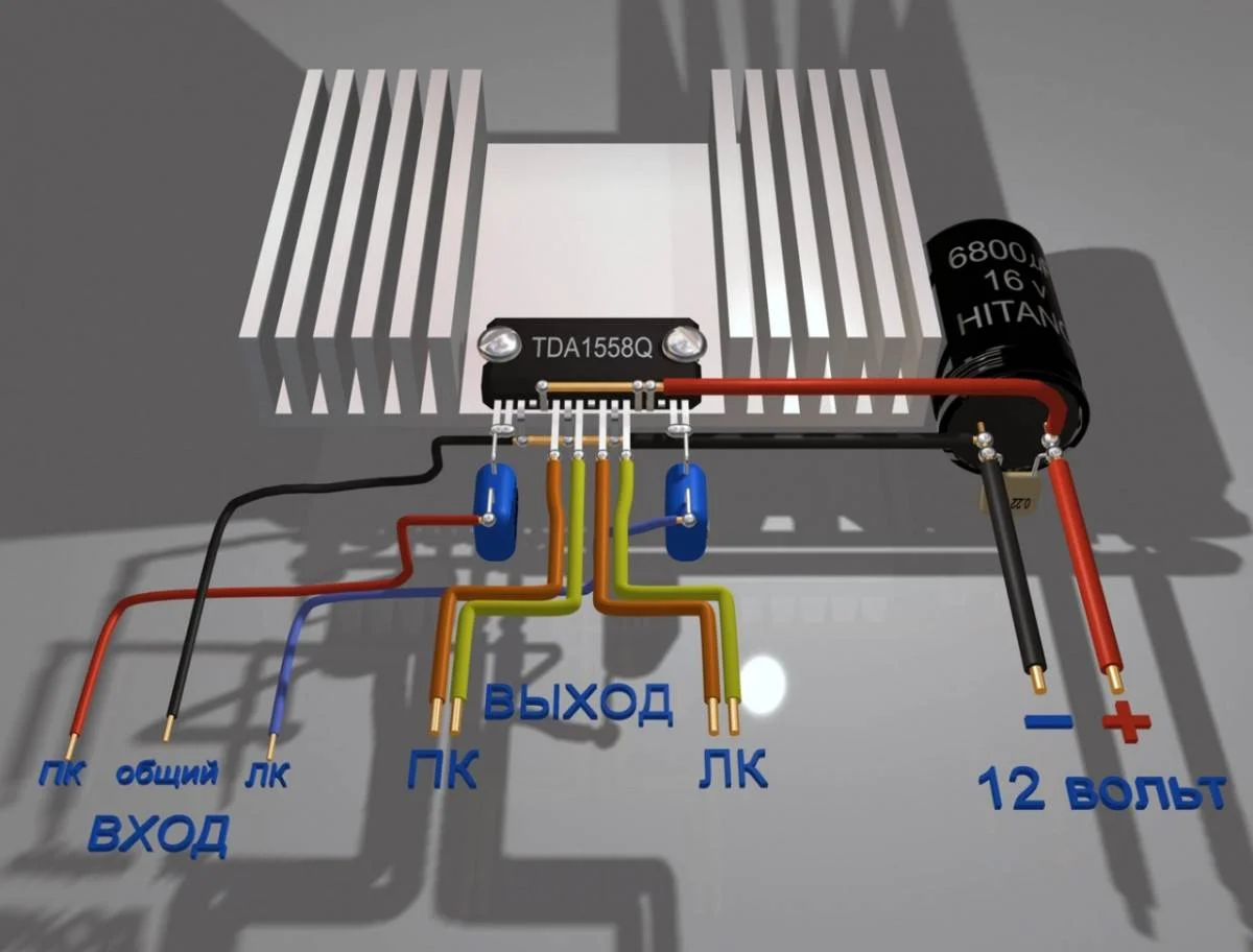

Валерий ты мог бы пожалуйста нарисовать схему уселителя TDA7294.Как нарисовл TDA1558Q plizzz))))
Хотелось просто чтоб было так токо с TDA7294))
