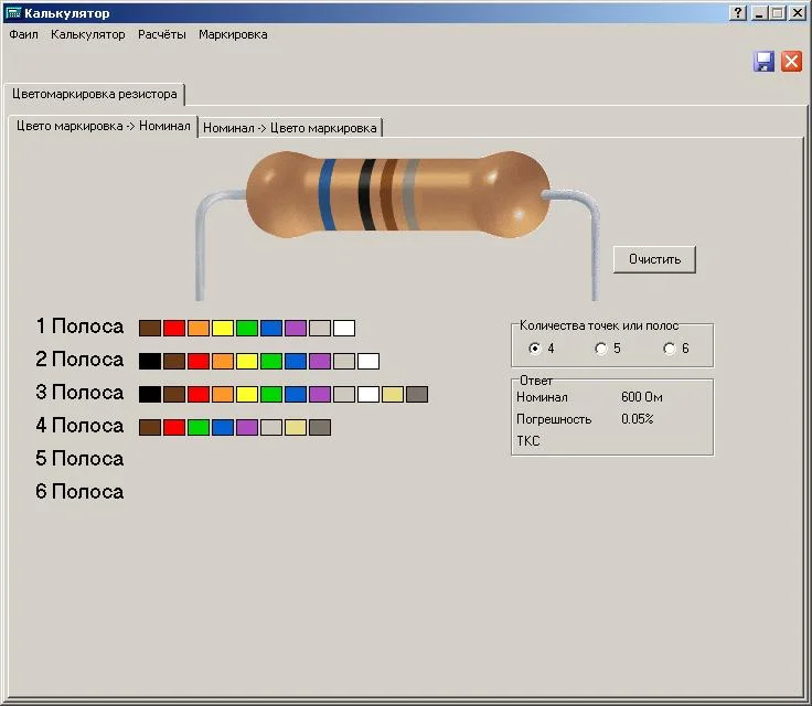

А можно поставить резистор не 680 Ом, а 600 Ом? на чём это скажется?
600 Ом, интересно, из какого ряда?
ну R1-(синий-чёрный -коричневый -серый), а как понять из какого ряда?
Номиналы радиоэлементов присваиваются не просто так, а из определённого ряда, который зависит от точности. Наиболее популярный ряд - Е24 (точность 5%). Если у вас номинал элемента получился не из ряда, то это, скорее всего, вы что-то неправильно определили.

что то не понял я, вот значит вместо 680 как указано в первом посте хочу поставить 600 ом, можно так сделать?
    26.5 KB · Просмотры: 1,126
Можно, если найдёте резистор 600 Ом...
так он у меня есть :), а вообще на что-нибуть повлияет эта замена? ну там типа греться больше будет, звук испортиться или всё нормально так же будет?
