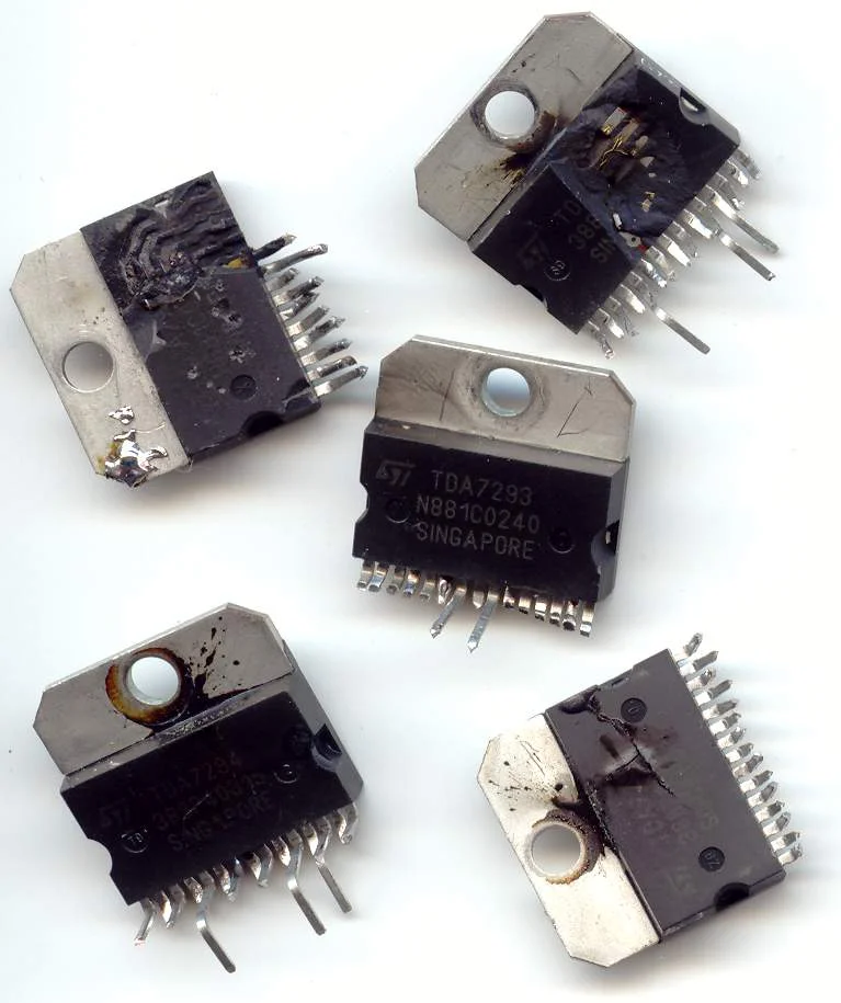

только будьте внимательны, перекос напряжений в плечах не должен превышать 0.2в, 0.5в иначе микросхема эффектно самоликвидируется,примерно как на фото.

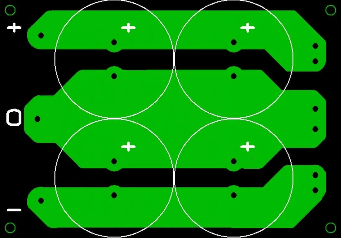

добрый день. Сделал все необходимые платы для усилителя на TDA7294, решил проверить монтаж. (бп 12вольт от бесперибойника), подключил к мосту (KBPC5010), для фильтра использовал 4 конденсатора 22000микрофарад 50 вольт(ниже представлена плата). включил и тутже сгорел предохранитель, все проверил. поставил новый включил работает, выключил. включаю, снова сгорел. Может слишком большая емкость конденсаторов?

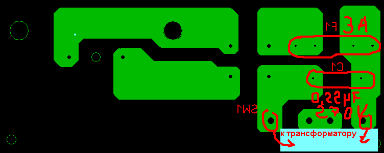

вот плата с предохранителем и конденсатором 0.22 микрофарада

помогите пожалуйста. сжег уже все предохранители. может ли сгорать предохранитель, в момент пуска, из-за большой емкости конденсаторов?
