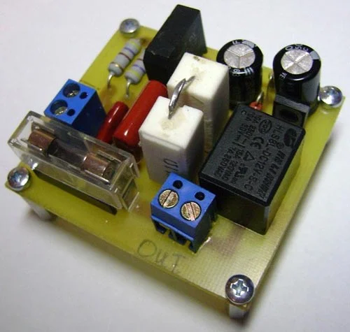

Софтстарт можно сделать) Или NTC термистор поставить.

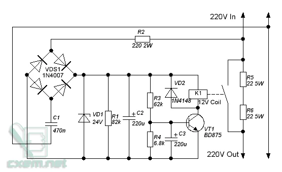

поставил предохраниетль на 10 ампер, включил и запищал бесперебойник (выходная мощность 1000ВА), а предохранитель цел. Почему такое большое потребление при старте? Софтстарт сделаю с радостью, только схемы нет. NTC термистор искал, в нашем городе нет.
вот тебе схема
и описание
Схема плавного пуска обеспечивает задержку около 2-х секунд, что позволяет плавно зарядить конденсаторы большей емкости без скачков напряжения и моргания лампочки дома. Ток заряда ограничен величиной: I=220/R5+R6+Rt.
где Rt - сопротивление первичной обмотки трансформатора постоянному току, Ом.
Сопротивление резисторов R5, R6 можно принимать от 15 Ом до 33 Ом. Меньше - не эффективно, а больше - увеличивается нагрев резисторов. С номиналами указанными на схеме, максимальный пусковой ток будет ограничен, приблизительно: I=220/44+(3...8)=4.2...4.2А.
Основные вопросы возникающие у новичков при сборке:
1. На какое напряжение ставить электролиты?
Напряжение электролитов указано на печатной плате - это 16 и 25В.
2. На какое напряжение ставить не полярный конденсатор?
Напряжение его так же указано на печатной плате - это 630В (допускается 400В).
3. Какие транзисторы можно применить вместо BD875?
КТ972 с любым буквенным индексом или BDX53.
4. Можно ли применять вместо BD875 не составной транзистор?
Можно, но лучше поискать именно составной транзистор.
5. Какое реле необходимо применять?
Реле должно иметь катушку на 12В с током не более 40мА, а лучше 30мА. Контакты должны быть рассчитаны на ток не менее 5А.
6. Как увеличить время задержки?
Для этого необходимо увеличить емкость конденсатора С3.
7. Можно ли применять реле с другим напряжением катушки, например 24В?
Нельзя, схема работать не будет.
8. Собрал - не работает
Значит это твоя ошибка. Схема собранная на исправных деталях начинает работать сразу и не требует настройки и подбора элементов.
9. На плате есть предохранитель, на какой ток его применять?
Ток предохранителя я рекомендую рассчитывать так: Iп=(Pбп/220)*1.5. Полученное значение округляем в сторону ближайшего номинала предохранителя.

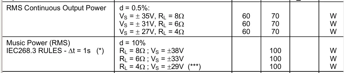

Подскажите какого сопротивления должен быть динамик для эффективных 100 Вт, а то поиск по теме мне ничего конкретного не дал.
А питание подаешь сколько?
Читайте даташит

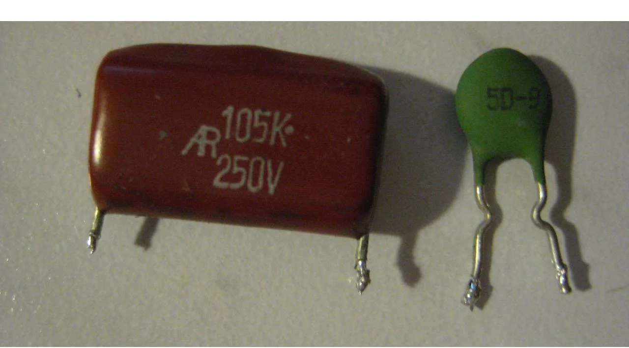

Не могу найти у себя в городе пленочные конденсаторы, они редкость. На сайте чип и дип нашел только емкости 0.68 и 1 мкФ, какой лучше заказать? и фирма Epcos или просто китай?
Можно вместо плёночных установить старые бумажные типа МБМ по 1 мкФ.

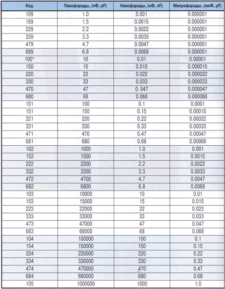

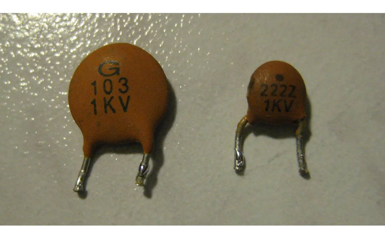

И подскажите пожалуйста, что за обозначения, что они значат?
Современная маркировка кондёров- именно такая. 103 - это значит 10 наноФарад или 0,01 мкФ . 222- значит 2.2 нан или 0,0022 мкФ , и т.д... Обычно все неэлектролиты (обычно плёнку или керамику) так маркируют. Вот тебе очень хорошая таблица с маркировкой
