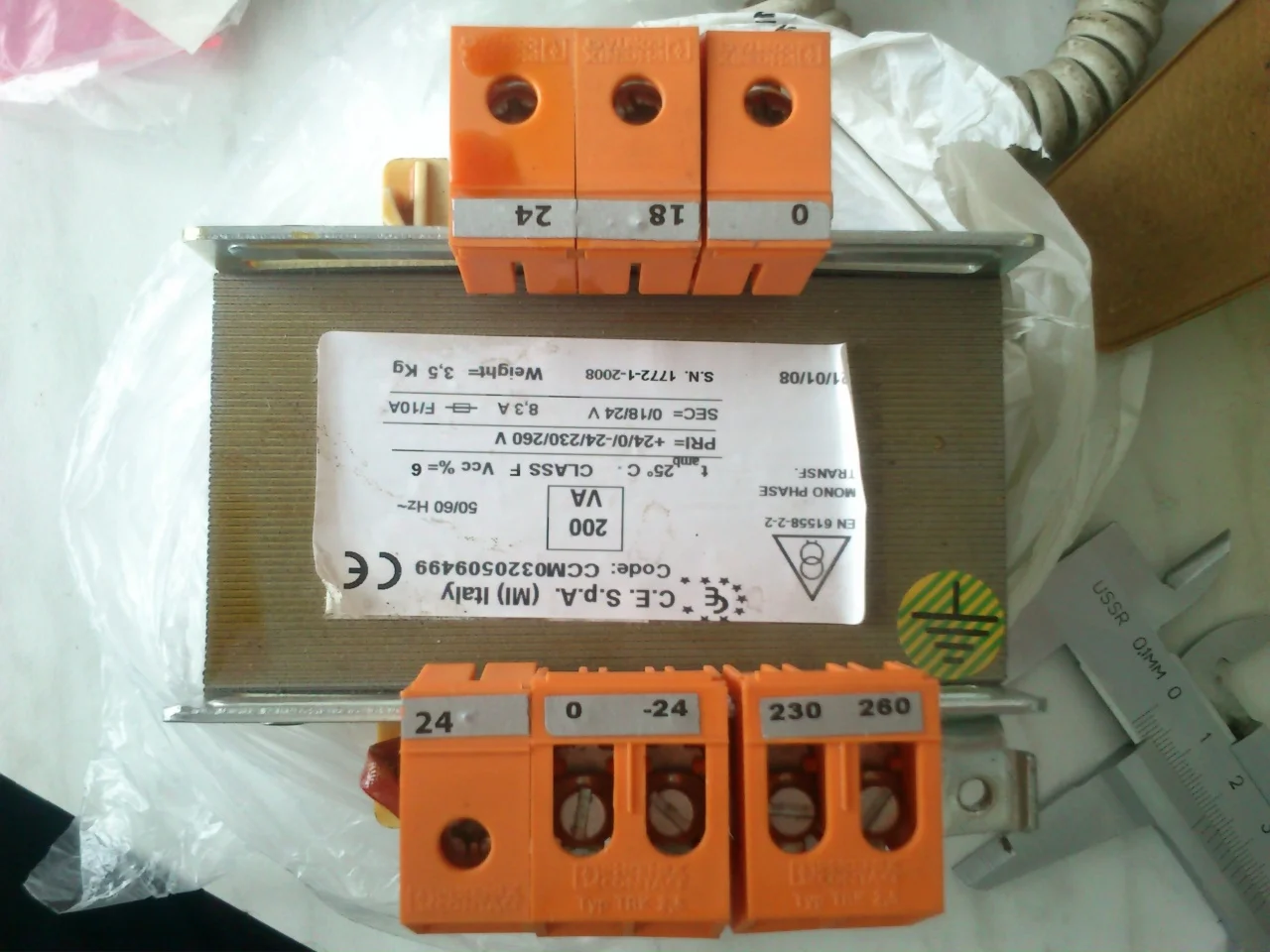

такой трансформатор подойдет? я что то не особо понимаю что написано тут. (фото ниже)

Вам нужен трансформатор с двумя одинаковыми вторичными обмотками, а у этого трансформатора (судя по надписи SEC= 0/18/24 V ) одна вторичная на 24В с отводом на 18В и током 8,3А
подскажите пожалуйста как его подключить к сети?
    87.9 KB · Просмотры: 516
К выводам "0" и "230".

При подключении к нижним выводам (по фото) 0 и 230, бабахнул предохранитель, хорошо бабахнул tehno004 Предохранитель был только один :tehnari_ru_837:
вместо предохранителя подключи лампочку на 220в*60(100)вт
если есть тестер то померяй на каких выводах самое бОльшее сопротивление,туда и подключай сеть,но опять таки через лампочку,она тебе не даст ничегоо спалить,вот на такие случаи я создавал тему,почитай-пригодится
http://www.tehnari.ru/f39/t70813/
Если бабахнуло, то трансформатор горелый. Выводы я указал правильно согласно таблице.
