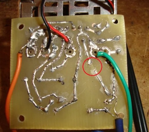

Пока "Творю" можешь посмотреть все ли у меня правильно... Что то мне подсказывает, что нет )
Ps: не суди строго... сам понимаю что руки кривые )) В красном кружочке случайно дорожка отвалилась... не учитывай. При испытаниях все было в норме...
Сорь... вот нормальные ссылки:
http://s017.radikal.ru/i440/1209/90/580dd2a1ce8e.jpghttp://s019.radikal.ru/i613/1209/f5/0ca473b718c5.jpg
К плате должно подключаться семь проводов, а у вас их только шесть, не хватает кажется ОБЩЕГО, или я не прав?
Провода все... просто фотографировал перед заменой!
Кстати заменил провода на экранированные. Часть помех исчезла! процентов так 30%.и все равно выходной сигнал не слушатебельный ))tehno035
Настраивать усилитель надо уже в корпусе, от того, что платы в воздухе, тоже может фонить.

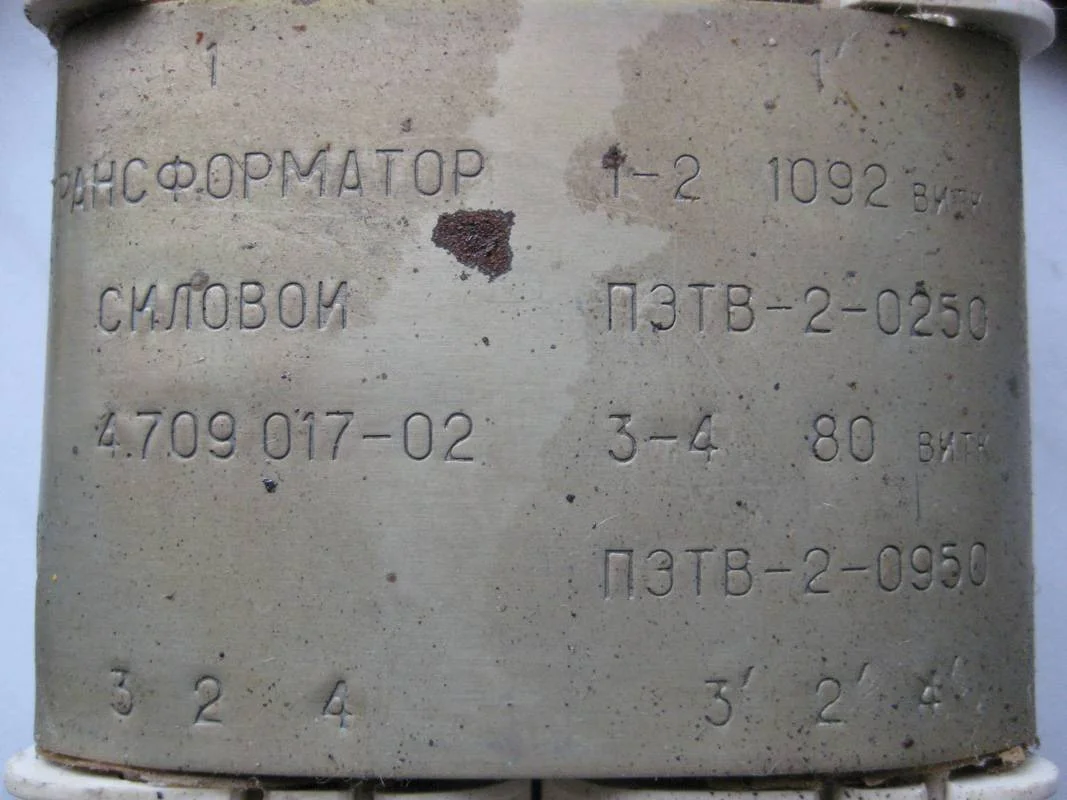

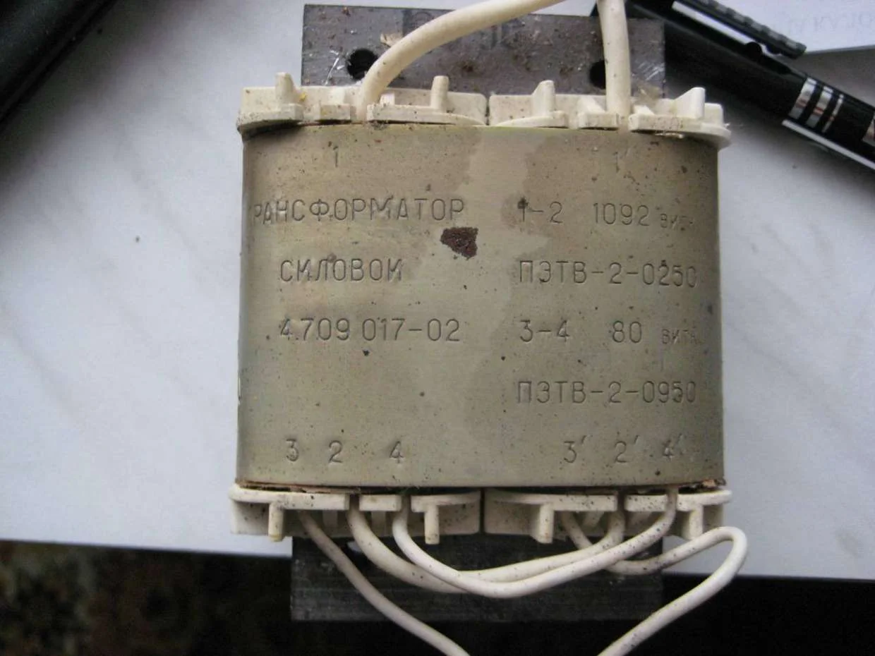

Такой трансформатор подойдет для одной TDA 7294?
    80.9 KB · Просмотры: 180
    72.5 KB · Просмотры: 301
Возник вопрос, на каких отводах его мерить? трансформатор был изьят из старого телевизора
Один щуп мультиметра на контакт под номером 3 а другой щуп на 3` . 220 думаю знаете куда подключать?
Ну вроде там сверху два провода, или там есть из чего выбирать? :tehnari_ru_942:
Ну да. К верхним и подключается 220 вольт :)
Если транс слабый, пойду завтра еще один телек старый за сотню куплю и вытащу транс, только помощнее :tehnari_ru_093:
Там будет что то вроде ТС-250. Вторичку придется перемотать.
