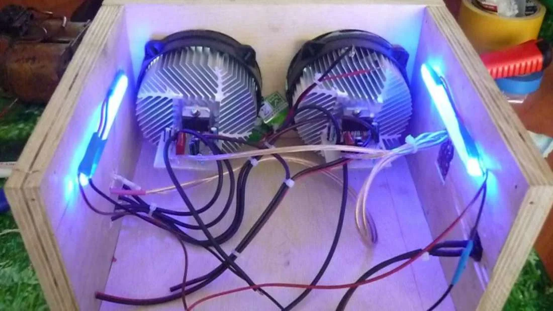

Всем здраствуйте вот с папой сегодня порылись в гараже и нашли трансформатор,вопросик подойдет ли он для питания 2 TDA7294 ну и еще вот что получилось и вот еще мне надо сделать так чтоб на светодиоды было 3v на куллера 12v ну и для тда

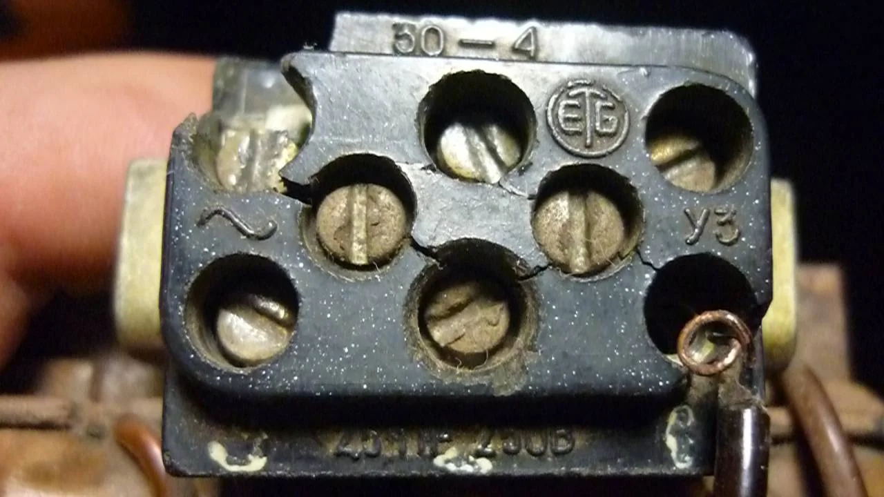

помогите пожеауйста определить что за трансформатор и подойдет ли он для 2xTDA7294

ИМХО, он 125Вт. для двух микросхем слабый будет. А для одной -- то, что надо.
блин это плохо буду искать другой tehno036

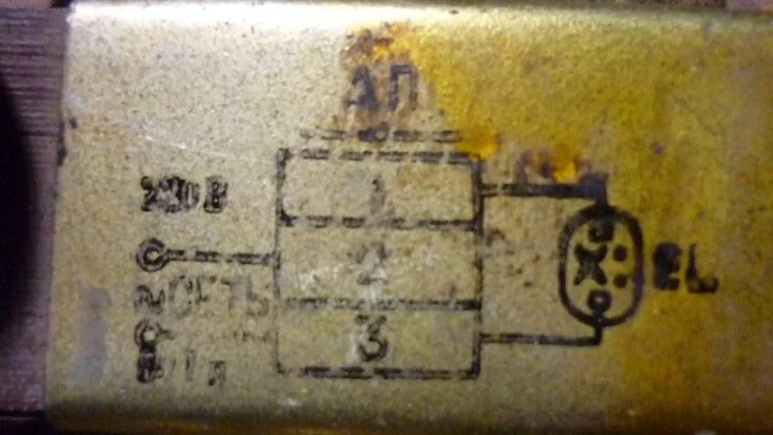

аауу ктонибуть подскажите куда здесь потключать 220v и где выход

Это все выводы, которые на нём есть?
это ж дроссель от ЛДС.. там же ж схема включения даже нарисована.. и по-моему он люминевый, ну, т.е.проводом алюминиевым намотан..
это не трансформатор и это не подойдет к усилителю, быть может железо использовать можно, для намотки нового трансформатора..
спасибо огромное за ответ буду искать дальше

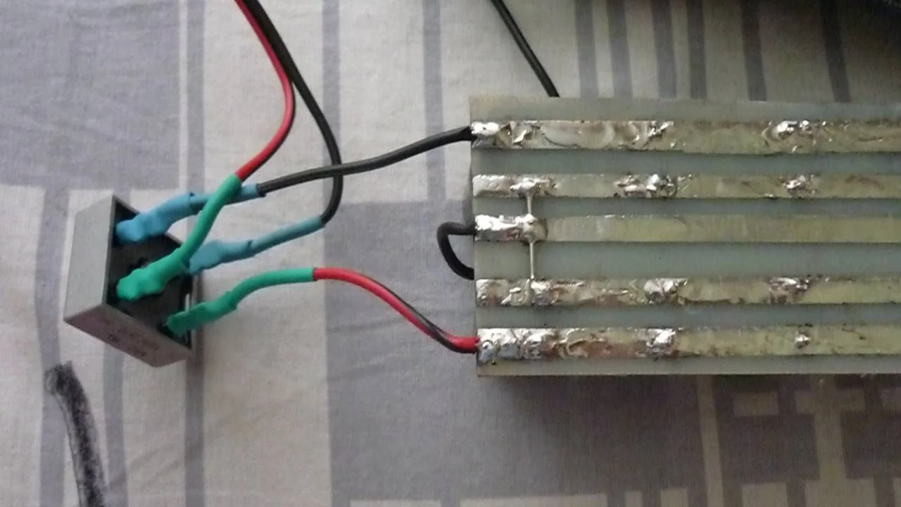

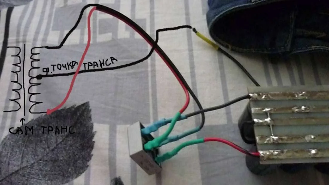

здраствуйте вот собрал еще одну вещь для уся посмотрите правельно ли собрал и еще правельно ли я думаю насчет далнейшей сборки,заранее спазибо за ответы
    57.8 KB · Просмотры: 257
    60.4 KB · Просмотры: 284
    53.3 KB · Просмотры: 264
Неправильно. Перепайвай конденсаторы в обратную сторону, внимательно смотри на полярность. Иначе бахнет здорово.
