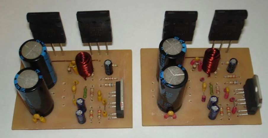

Ребят, а кто нибудь знает или собирал схему TDA7294 с транзисторами??? есть ли разница??? и на сколько? или это всё бред??
    30.7 KB · Просмотры: 6,760

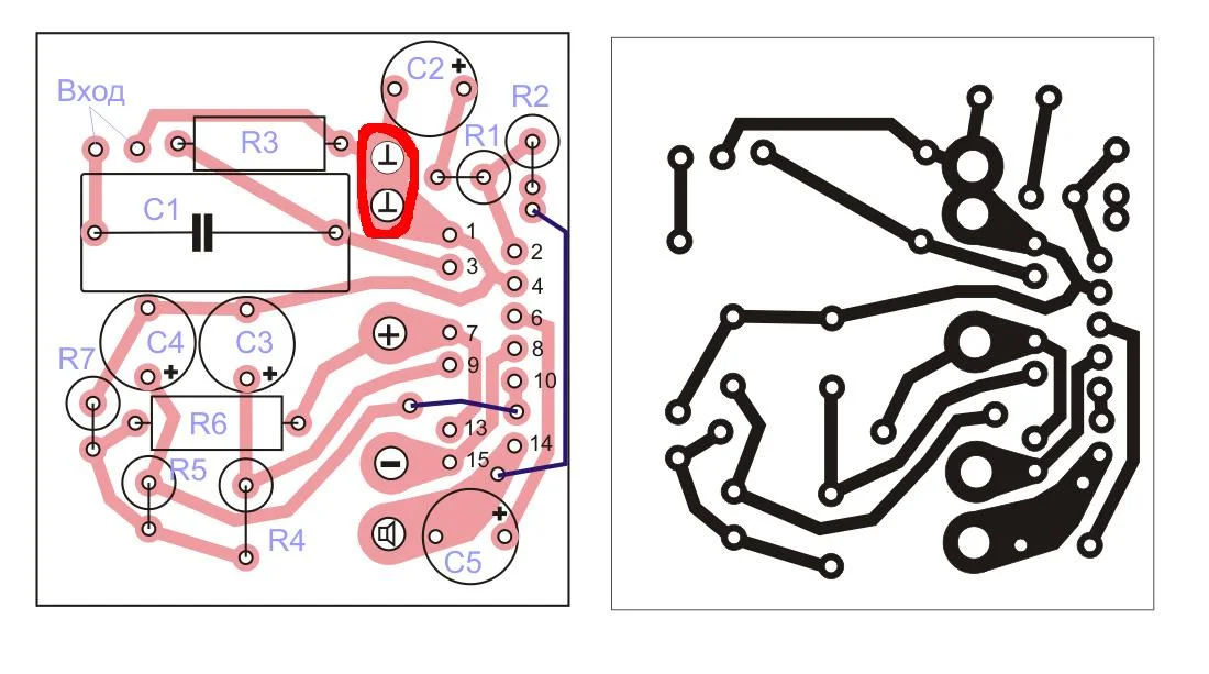

А есть ли печатка усилителя который в шапке только в формате lay выложите если не трудно.
Валерий, перекиньте (печатку в лайке) в первый пост, чтобы потом не искать всем, а то она где то в середине темы:)
так что никто не знает как Tdaшка работает с транзисторами???
  • Like
Реакции: dipq
Да также как и без них. Они только мощу увеличивают. Никакого прироста качества там нет, скорее наоборот.
на сколько % примерно мощность увеличивается? будет заметно на сабе или нет?
