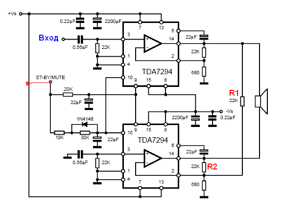

А что скажите по поводу данной схемы???
И еще: к этой схемке даются вот такие советы...
Резисторы R1 и R2 должны иметь как можно более одинаковое сопротивление.
В цепи питания вместо конденсаторов 0,22 мкФ лучше использовать конденсаторы емкостью не менее 1 мкФ. Причем неэлектролитические (например пленочные К73-17).
Напряжение конденсаторов в цепи питания 50 вольт для электролитов и 63 вольта для пленочных.
Все конденсаторы емкостью 22 мкФ заменить на 47...100 мкФ х 50 В (их 4 штуки). Можно и большей емкости, но разницы очень мало.
Емкость нижнего по схеме конденсатора 0,56 мкФ (подключен к выводу 3 нижней микросхемы) по возможности увеличить (но электролитический не ставить). Качество конденсатора практически не имеет значения. "Плохие" керамические все же лучше не использовать, но и дорогие "аудиофильские" ставить абсолютно не нужно.
Параллельно электролитам, включенным между выводами 6 и 14 микросхем подключить пленочные конденсаторы емкостью не менее 0,68 мкФ.
Если усилитель предназначен для сабвуфера, то емкость входного конденсатора нужно увеличить до 1 мкФ.
Печатные проводники питания делать минимальной длинны и максимальной ширины.
С выхода каждой из микросхем на землю пустить цепочку, состоящую из последовательно соединенного резистора 8,2 Ом 0,5 Вт и конденсатора (неэлектролита!) 0,1 мкФ на напряжение не менее 35 вольт.
Что можете сказать по этому поводу? Стоящие советы или чего-то можно не делать?
Кстати, как на этой схеме избавиться от stend-by и mute???
P.S. просто я пока плохо в этом разбираюсь - это мой первый опыт после тда1558q. Поэтому хочется не допускать ошибок сразу...:tehnari_ru_657:
    12.5 KB · Просмотры: 524
Это обычная схема с мостовым включением, все рекомендации правильные. А избавляться от stend-by и mute не надо, просто сразу подключи к ним плюс питания, они и выключатся.

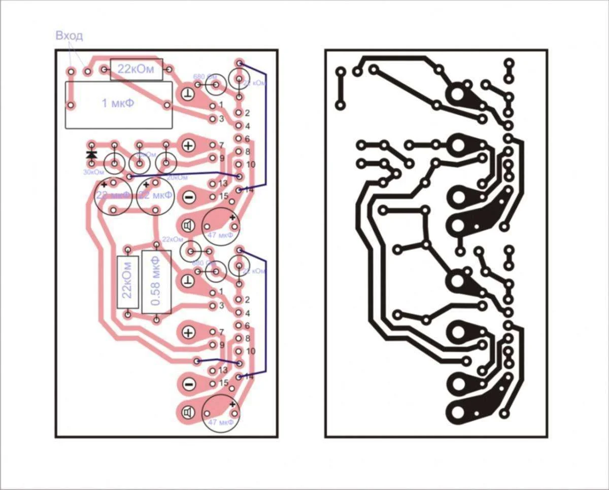

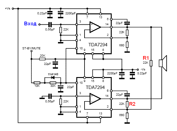

То есть вот так? Скажите, а зачем в цепочке к stend-by\mute подключен диод? Для чего он там?
И еще вопрос: где найти нормальную рабочую печатную плату под этот "мост"? (!!!чтобы проверенная была уже!!!):tehnari_ru_509:
    13.3 KB · Просмотры: 904
Да. Так правильно.
Для чего там диод -я и сам не знаю.
А печатку надо рисовать.
Валерий, а можно как-нибудь с вашей печаткой подшаманить, чтобы она была под мост? Или там все кардинально меняется...?:tehnari_ru_102:
Нет, тут надо заново рисовать.
Нарисовал...
    60.9 KB · Просмотры: 3,295

ай-на-на....Спасибо Валер...Давно жду...не хотел вас затруднять с этим вопросом!!!!!!!
и от меня спасибо, кину в папочку себе, может пригодиться!
