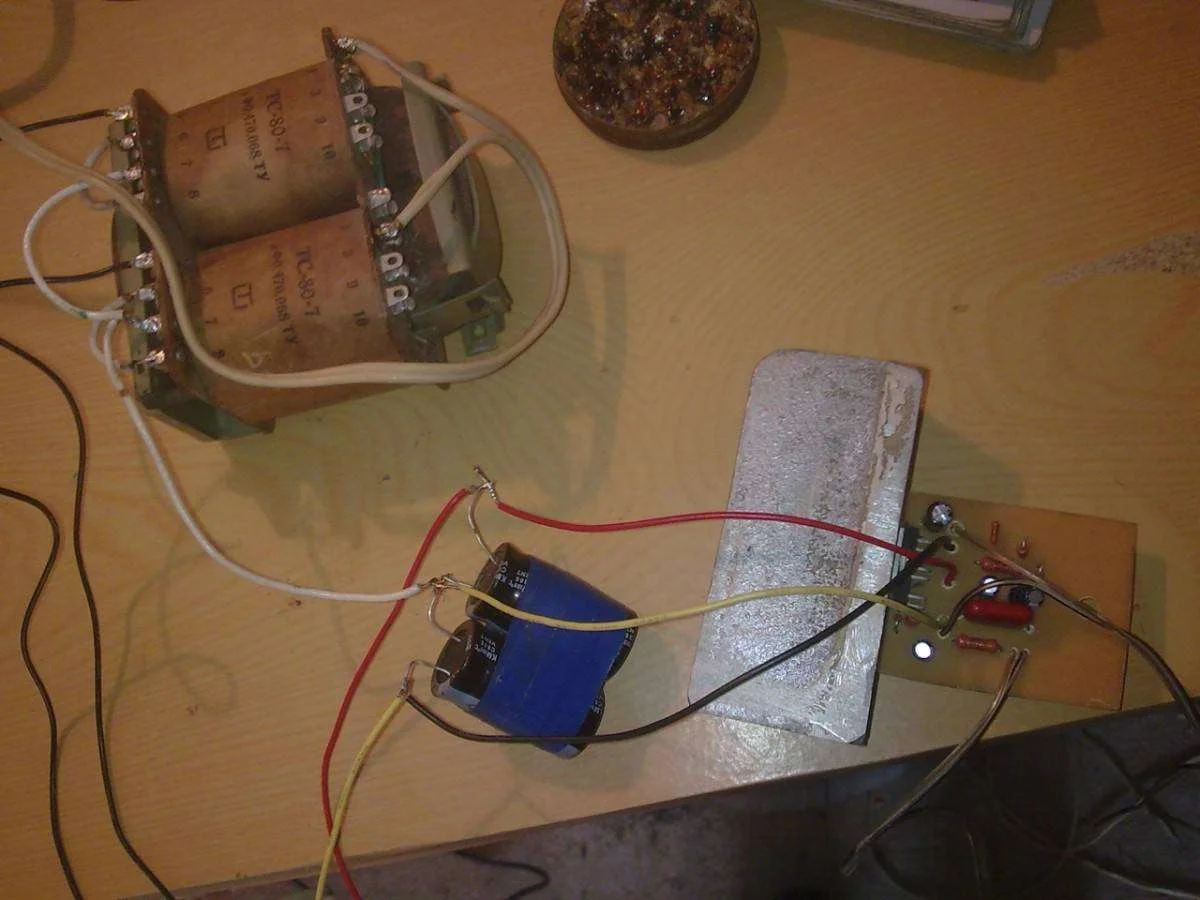

Собрал я этот УНЧ 7294... Скажу, играет чисто (удивился), но я не услышал там 100Ват! Наверно дело в БП, что не могу выжать больше мощности!
    90.2 KB · Просмотры: 833
Конечно в бп, у него всего 80 Ватт
Заметил радиатор от МАЯКа, маловат будет, если качать хорошо.
На радиаторе Алюминя хоть отбавляй! Основа в 1 см толщины)))
да и смотря какие колонки, может они по 20ватт у тебя тоже тогда не услышишь 100ватт.
Я аудиокиллера можно сказать на память выучил, я образно написал 100W:tehnari_ru_509: БП у меня 80 ват..теоретически я должен выжать ват 55-60...ну их нет... я сравнил з УНЧ на 20 ват почти ничем не отличается..единственно ЭТО КАЧЕСТВО звука!!!
Что мешает мощность измерить?
Судя по фото длинные тонкие провода от трансформатора...возможно большое падение напряжения на них при такой мощности...электролиты надо ставить как можно ближе и ножкам МС
