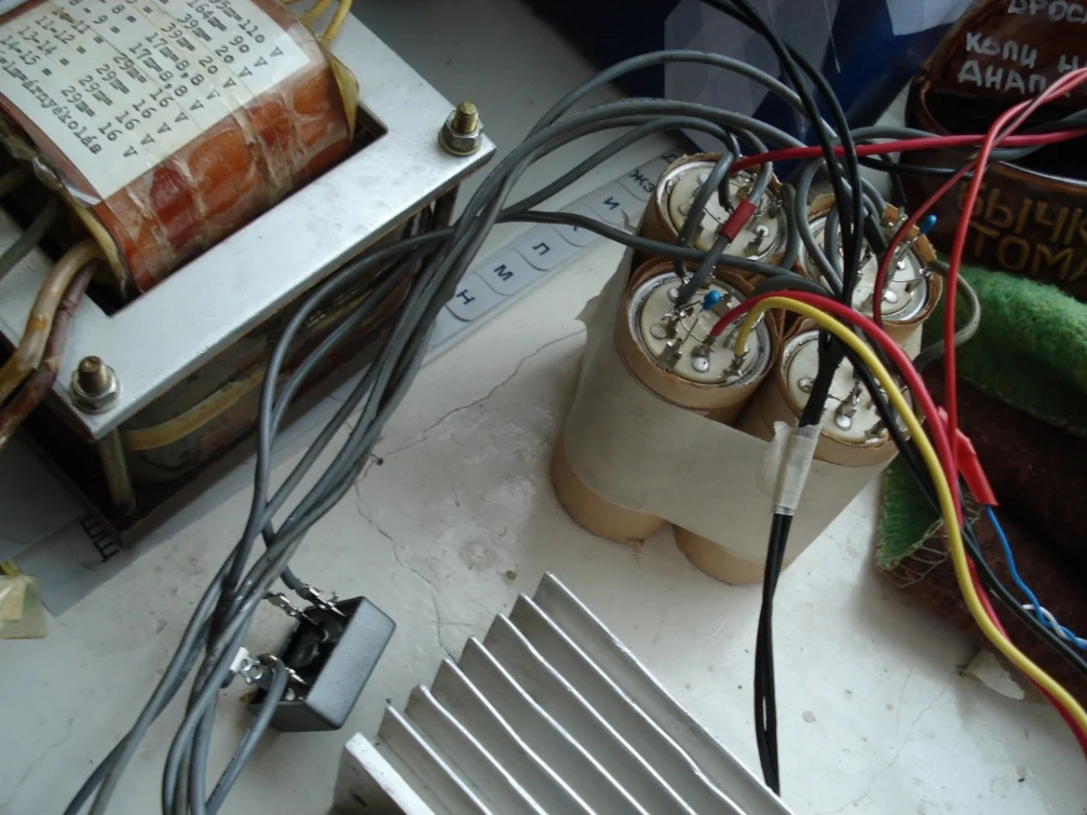

Ну вот собственно то что получилось)))) Мощность транса я не знаю(((( но вторичные обмотки намотаны проводом сечением толще чем стержень от ручки. На следующей неделе куплю конденсаторы в бп и радиатор второй, а то мост греется до 120 градусов((((( фнч сделан по схеме которую также предоставил Валера, за что ему большое спасибо

Я рад, что у тебя всё получилось!
т.е ты собрал в мост для саба? или это двухканальная система?
транс у тебя от радиотехники?
нет получилось как бы 2.1 мост на сам а два отделбных усилителя на колонки. Транс не от радиотехники а еще какой то в гараже нашел. Сначала был от радиотехники но он слишком слабый

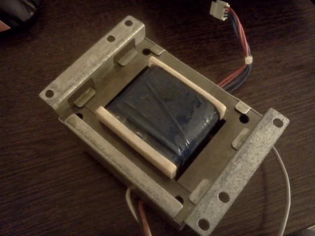

Добрый день.Наконец-то появился трансформатор..Но закралось сомнение пойдет ли он.Может кто из гуру связывался с таким?По моему он от принтера матричного.Могу и ошибиться ,так как хозяин транса уже толком и не помнить где его скомуниздил.Его размеры: 100х80х31...Что то не могу найти как вставить картинку,но на трансе написано СТ-Р11А-Е.Имеет три провода на 220 и четыре на вторичке.

Вроде вставил фото транса.Вроде как трансформатер от принтера Эпсон ...по моему от матричного А3
Подключил этот трансформатор к сети.Замерил ,получил 26.4 вольта.Вопрос :если размотать вторичку и просто сделать ответвление (общий )от этой же обмотки.То есть намотать этим же проводом ,только подогнав вольтаж?Или можно использовать данную схему подключения?image110.webp
Нт, эта схема не подходит. Надо именно две обмотки.
Валерий а старая обмотка этого транса пойдет?или нужно будет искать другой провод?
Лучше две одинаковые намотать, или сразу в два провода наматывать.

Валерий подскажите пожалуйста принцип намотки вторички...То есть две отдельные вторички ...Или просто все таки сделать отвод от середины...Какая разница?Сечение данного провода ровна 1мм..
Как наматывать разницы нет, главное потом правильно соединить обмотки. Начало одной надо соединить с концом второй, это и будет средняя точка. И провода 1 мм маловато будет.

Ну вот и перемотал...Итог:мизинец пострадал при разборке транса, стер нафиг еще один палец при намотке ))Короче опыт пропитан кровью))):tehnari_ru_159:
Один так скажем канал получился 10.3 другой 10.1...Это страшное расхождения или разбирать заново?Кондеры сгладят это или нет?
