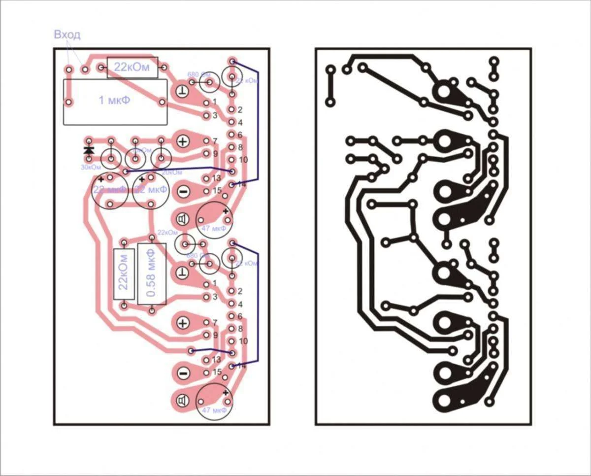

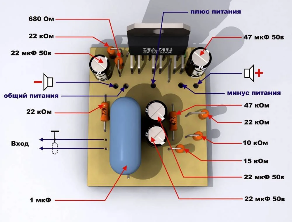

1. Микросхема TDA7294
2. Резисторы мощностью 0.25 вата
R1 – 680 Om
R2, R3, R4 – 22 kOm
R5 – 10 kOm
R6 – 47 kOm
R7 – 15 kOm
3. Конденсатор плёночный, полипропиленовый:
C1 – 0.74 mkF
4. Конденсаторы электролитические:
C2, C3, C4 – 22 mkF 50 volt
C5 – 47 mkF 50 volt
5. Резистор переменный сдвоенный - 50 kOm -------это вообще где и что))?

а это
R1 – 680 Om
R2, R3, R4 – 22 kOm
R5 – 10 kOm
R6 – 47 kOm
R7 – 15 kOm
C1 – 0.74 mkF
C5 – 47 mkF 50 volt
я так понял только для этого http://www.tehnari.ru/attachments/f133/7079d1264442111-005.jpg
ну вот вобщем
    127.6 KB · Просмотры: 7,727
