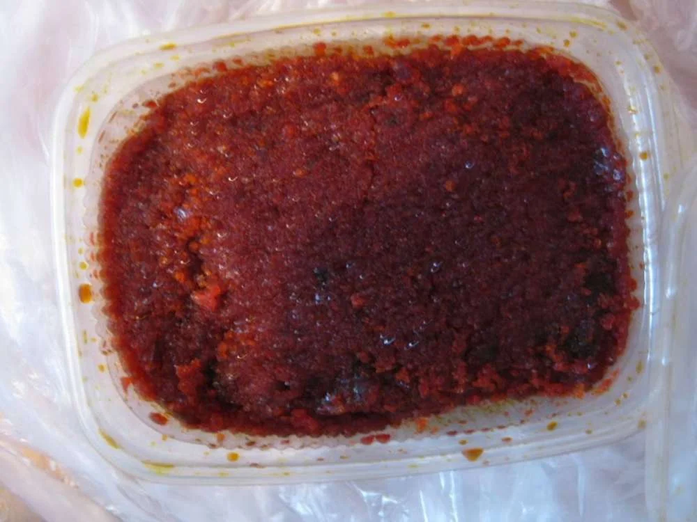

купил вот такое хлорное железо, подскажите в какой пропорции разводить?)
Всю эту банку на пол литра воды.
спасибо)
