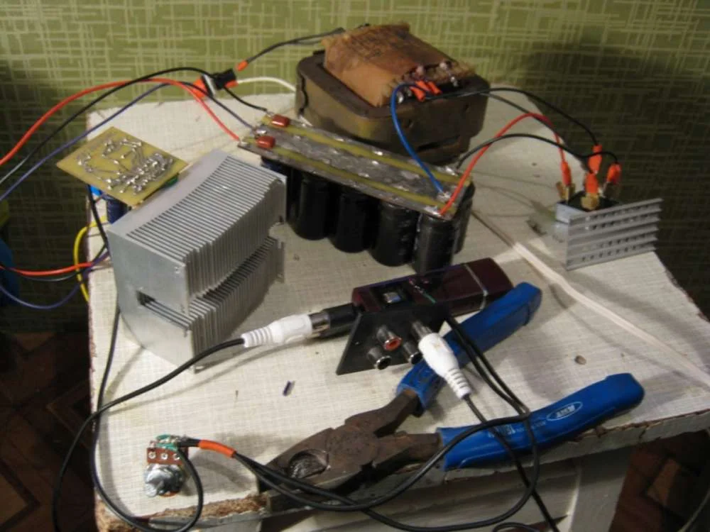

Сегодня собрал первый канал))
Включил проверить, никаких хрипов и тп, звук шикарный но какой то очень тихий. Колонка вроде бы "комета" называется. Транс от усилка "романтика", судя по всему 120 Вт. Конденсаторы 10х4700мкФ 50В на два плеча. Напряжение после конденсаторов + -30.3В. Включал на максимум громкости и на плеере и переменник выкручивал, играет тихо. Проблема в трансе?
у меня была подобная проблема- оказалось, что перепутал 2 резистора местами. тоже звук был, но тихий. и радиатор очень быстро и сильно нагрелся:tired:
да не, трансформатор здоровый, так что ватт 100 то будет, может не хвататет мощности входного сигнала и нужен предусилитель.
у меня радиатор не сильно греется. Сейчас попробую от компа сигнал подать. Еще скажите плиз, как быстро кондеры в фильтре разряжаются?? а то они опасные)):tehnari_ru_235:
Если тихо играет - проверь монтаж. У микросхемы чувствительность такая, что ей хватает входного напряжения 0.2 вольта.
если под нагрузкой то секунд 10 может, может чуть больше.(по идее когда ты вытаскиваешь розетку из вилки, а сигнал продолжает поступать то какое то время колонки будут играть, и когда они замолкают то кондеры разряжаються).
для верности их можно разрядить кз отверткой(тока с пластмассовой изоляцией).
От компа погромче, но колонка то 15 Вт, что то ее совсем не разрывает...
