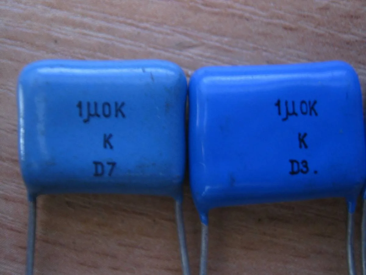

Еще такой вопрос, это пленочные кондеры или меня обманули?
Нет, тебя не обманули.
