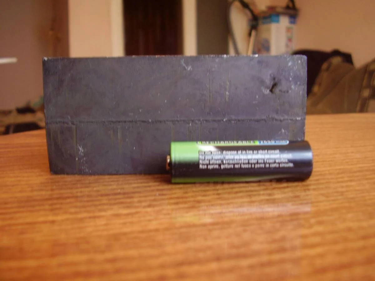

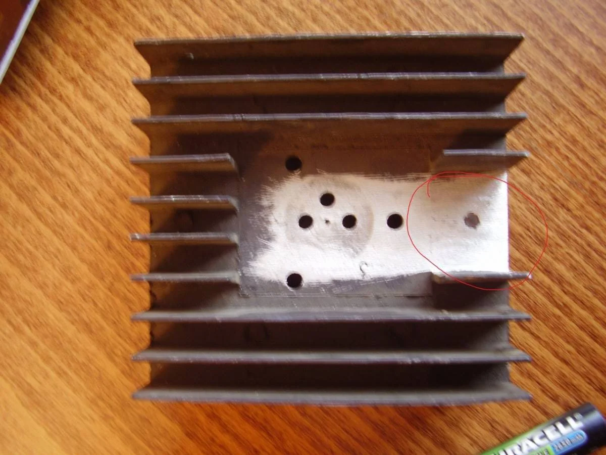

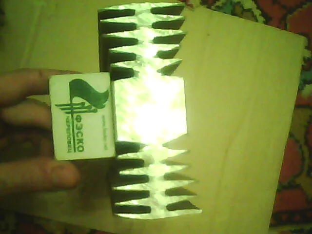

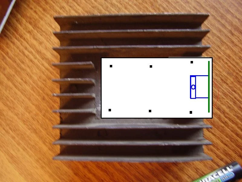

за кондёры спс) а с радиатором то у меня сейчас чуть лажа, не могу найти подходящий. Купил на днях один б/у так там пришлось одно ребро отламівать и зачищать, но получилась не ровная поверхность и что-то я подумал что тепло-обмен будет никаким и сейчас веду поиски другого.
можно прикрутить к ровной поверхности радиатора алюминиевую или медную пластину подходящих размеров
вот фото радиатора и то место где зачищал, но не до конца
два ребра ещё срезай и крепи вот так пластину

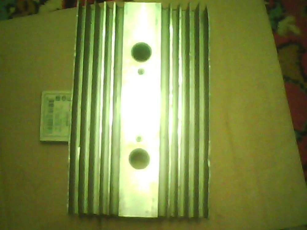

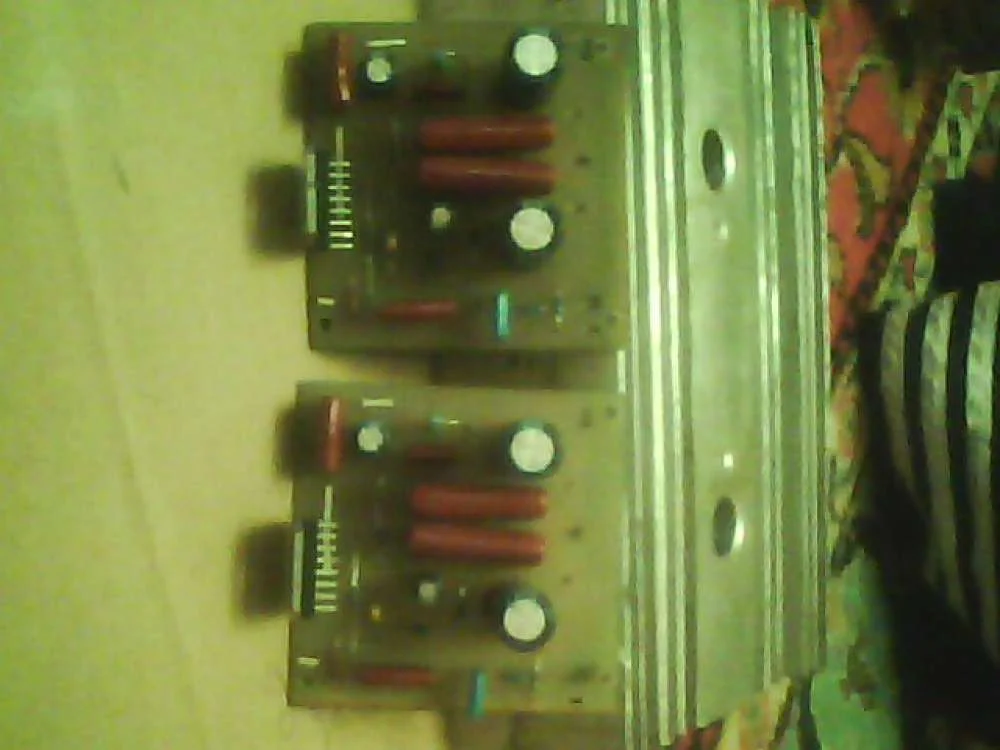

я вот только хочу его отпилить там немного с низу и с боку чтоб корпус не сильно здоровый был.по высоте хочу подогнать его под транс кстати ни кто на взгляд не скажет сколько в нем см 2?

Около 1000см квадратных.
реж его пополам и будет нормально,основание у радиатора шикарное,а площади на две микры хватит вполне

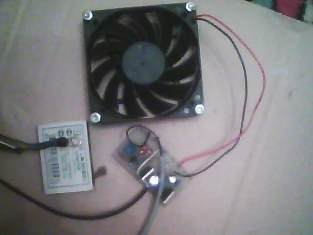

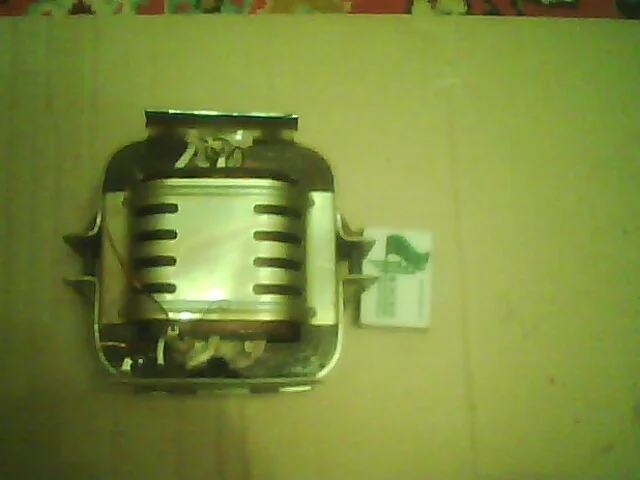

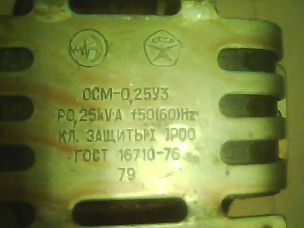

вот мой транс.единственное с дуру намотал аж 29.3 вольта постоянки получилось а колонки у меня всего лишь 25 ас 326 незнаю когда себе куплю колонки хотя бы амфитон .а пока вот думаю что если снизить напругу на вторичках до 20 вольт как это лучше сделать и просто переключать режим лайт для колонок не больше 20 ват и режим для колонок нормал мощности.тогда и микросхема бы попросту не напрягалась от 30 в и колонки точно не спалишь.еще кстати собрал схему управлением куллера там настроил 2 порога срабатывания первый при 40 градусах 2 при 50 на все мощность на трансе сдела обмотку одну на 12.5 еще хочу потом туда же включить уровень на светодиодах или стрелочный еще не выбрал ни схему ни решение кстати вот моя схема кулера

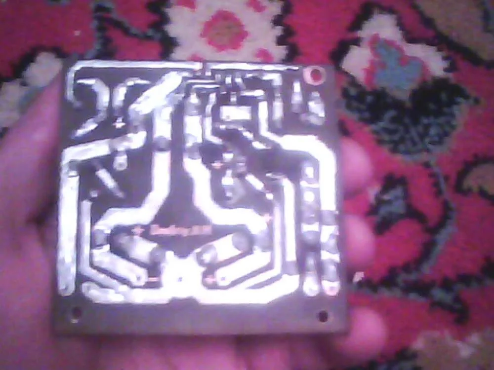

еще вот моя схема самой тда7293 собирал по схеме аудио киллера с т образной оос .кто что думает подскажите посоветуйте особо инетресно как можно сделать какой то ограничитель по вольтажу чтобы сделайть лайт режим для маломощных колонок

29.3в постоянки -это нормально(после моста и кондеров)
а если 29.3 переменки то это много,получается аж 40в постоянки
АС у Вас 4ом,так что лучше обмотки в трансе отмотать до 2*22в
на две микры хватит если разрезать ?или если разрезать хватит только на одну я хотел процентов 30 отрезать от него и на оставшиеся 70 ставить 2 микры потому как кулер один будет остужать при нагреве от 40 и выше если конечно он будет греться (хочу через слюду ставить или что то подобное)
каждая половинка на свою микру,так и размер будет нормальный и площадь не потеряешь

используй два термодатчика параллельно,один на один радиатор другой на второй
при такой площади обдув можно даже не делать-лиш бы вентиляционные отверстия были достаточного диаметра и их площади хватало для конвекционных потоков,а если ставить кулер то радиаторы ставим в тоннель и кулер будет как пылесос высасывать тёплй воздух на ружу
