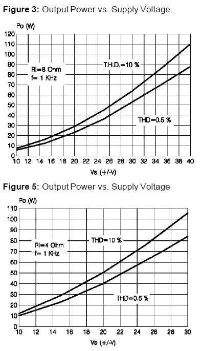

Валерий, пожалуйста памаги я собрал всё пашет на ура но звук тихий
из за чего так может быть???
питание от двух акб по 12в 5 а\часов
акб заряжены ровно мерял 100000 раз
калонка на пиге 35 ватт от магнитолы на магнитоле орёт ппц ск ом на ней ненаписао я предпологаю что ом мало бдет звук тихий из за этого....
плз помогите я её 2жды собирал роботает норм чисто звук кристальный то тихо ...
12+12= 24
и тогь у меня 24 +- вот так чё питания врятли мало ....
а там ведь нужно ДВУХПОЛЯРНОЕ питание!
можно порассуждать: есть два аккума по 12в каждый. Если делать двухполярное питание тогда получится что один аккумулятор в одно плечо. Значит получается +-12в.
А если делать как вы говорите "12+12= 24" то тогда получится 24в ОДНОПОЛЯРНОГО питания!
Или я Вас не правильно понял?

тоесть 12 вольт двух полярного,
вот посмотрите даташит по питанию
то есть при питании 12 вольт максимум можно выжать 19ват при 4 ом, и максимум 11 ват при 8 ом

щяс купил колонки по даташу 20 ватт и всё ровно очень тихо играет 4 ом колонка
написало при 12 вольтах 19 ватт и тохо ??? чё за фигня
