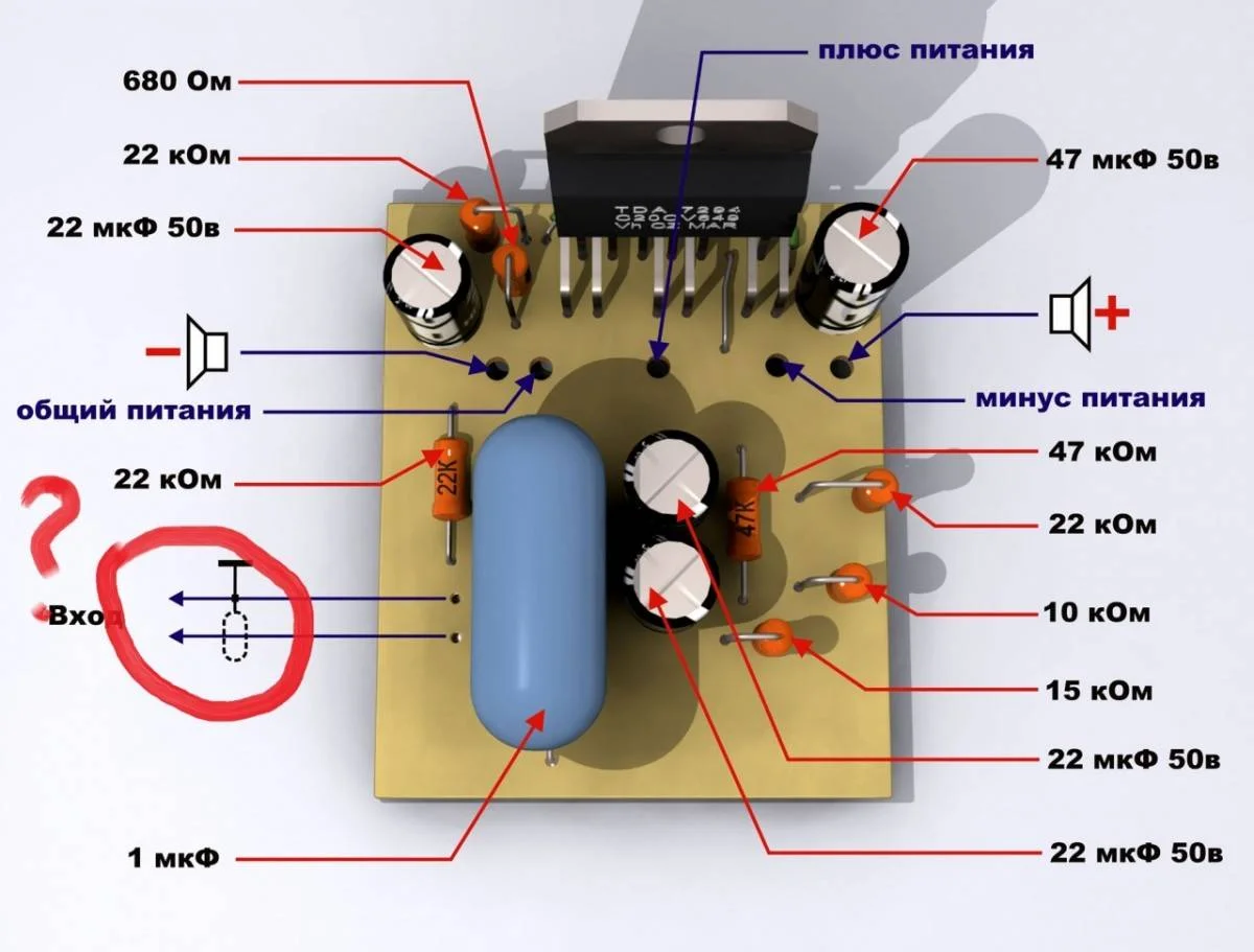

У меня тоже все подписаны были, тем не менее перепутал с рядом стоящим 22 кОм местами. Долго не мог понять в чем дело, почему тихо так играет)

ну вот собрал снова, звука нет, но если один провод входа подключить к конденсаторы, то звук появляется. Приставляю этот провод к ножки 3 на ТДА звука нет, думал, что дело в конденсаторе 1, теперь запутался...
творческий ступор, может кто- нибудь знает возможную причину? МС у меня ТДА7293
Люди, а если смотреть снизу платы на МС ТДА, то ножки начинают считать с права на лево( как я спаял) или с лева на право?
Блин я ножки в зеркальном отражении сделал!:tehnari_ru_1019:
Ну чтож, спаял теперь всё правильно, но на моё удивление проблема не изменилась, сделал я без крутилки громкости. Может в ней дело? Пожалуйста помогите с этим вопросом:)
А может микра сгорела? попробуйте заменить.
есть подозрение и у меня, если элементы у меня правильно стоят и я подключая один вход на прямую к третьей ножки и результата нет. Я просто паял к ней проводки, а когда она нагревалась я прикладывал к ней радиатор и дальше паял.
звук чистый, но негромкий,а ТДА вообще не греется
Где то лажа..... Может микра не рабочая, я сделал так усилок перебрав по 3 микры на канал, только как на зло 3-я заработала..... один канал уже спалил, случаяно закоротил выход.....
Микросхему надо сначала ставить на радиатор, а потом паять!

Ты обратил внимание что схема для 7293 отличается от схемы 7294?
да уже без разницы, я купил 7294 паял на радиаторе, но проблема осталась, правда у меня трасформатор на 19 V, его должно хватить, чтобы проверить схему? И не вредно ли это для элементов схемы? На питание я паял схему, питание ровное было, только сейчас китайский тестер навернулся, не могу проверить выход после диодного моста. И резистеров на 0, 25 ватт не было, я взял на 0,125 ватт от этого ничего не измениться, ну кроме мощности.
помогите плз собрал этот усилок а он очень тихо играет колонка 4ома 35 ват (с музыкалки на музыкалке орёт ) чё посоветуете и есчё за ха бред???
я тоже думал что это, на ум приходит только регулятор громкости. Я эту схему 4 раз собираю, ничего не выходит, а у тебя работает вход под сигнал напряму по схеме? И еще когда я через C1 прогонял вход под конденсатор, то он намного тише играл, а без него громче, но у меня ножка 3 никакашечки не работает, даже напрямую, что то здесь напутанно.
ОО типа с1 выпаять???
