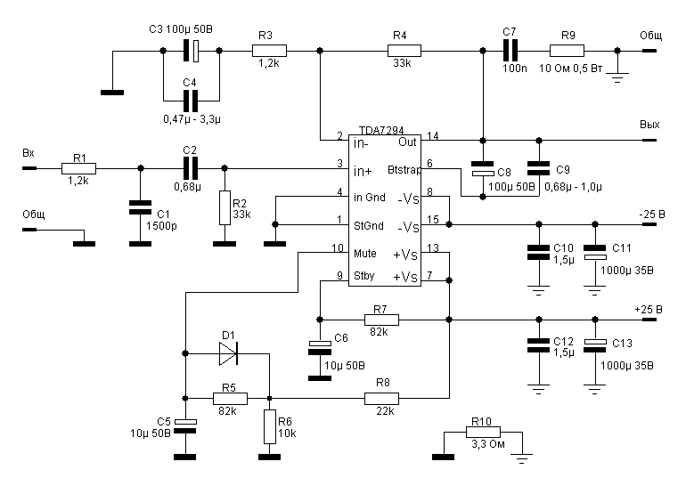

Усилитель мощностью 100 ватт на TDA7294

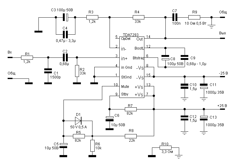

а в этой схеме функции Mute и STBY не реализованы???
почему то на схеме эти выводы заземлены через резисторы...
А зачем они вообще нужны?
ну как зачем, приглушать и выключать звук)
понятно, можно и без них обойтись)))

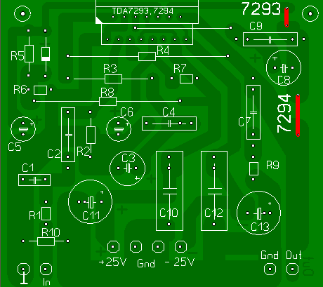

Да, подойдёт. Но лучше использовать универсальную плату. Перемычка определяет тип используемой микросхемы. Две перемычки устанавливать нельзя.
    13.8 KB · Просмотры: 21,868
    8.5 KB · Просмотры: 3,384
    8.3 KB · Просмотры: 6,012

Тут такая проблема, насколько я помню конденсаторов на 0,74 мкф нету, есть 0,68 а потом 1.
Можно и 0.68 и 1.0
Это никак не повлияет.
Да, конечно можно. Вот только потом резистор будет нагреваться. Его надо будет ставить большой мощности. Я предпочитаю установить более мощные диоды.
1. Микросхема TDA7294 (или TDA7293)
2. Резисторы мощностью 0.25 вата
R1 – 680 Om
R2, R3, R4 – 22 kOm
R5 – 10 kOm
R6 – 47 kOm
R7 – 15 kOm
3. Конденсатор плёночный, полипропиленовый:
C1 – 0.74 mkF
4. Конденсаторы электролитические:
C2, C3, C4 – 22 mkF 50 volt
C5 – 47 mkF 50 volt
5. Резистор переменный сдвоенный - 50 kOm
а можно ли упростить схему,чтоб было как можно меньше дополнительных деталей или это и так предел?
Проще уже некуда. В базовой схеме деталей даже больше.
