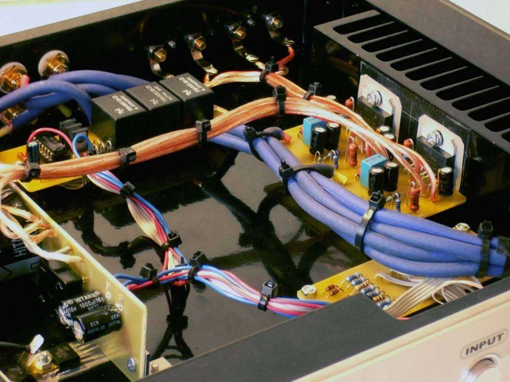

Усилитель мощностью 100 ватт на TDA7294
Для этой микросхемы нужно минимум 600 см2, так что не удивительно.
где можно достать такой же радиатор как у Вас?
    100.9 KB · Просмотры: 2,285
Я покупал в магазине "Микроника", а где его приобрести в Уфе - даже и не знаю. Но если есть знакомый фрезеровщик, то сделать его не проблема.
площадь 600 см2, а какие при этом габариты должны быть?
например у того который Вы использовали? (ширина, высота, длина)
У меня там принудительное охлаждение. А размер ещё зависит от количества рёбер.

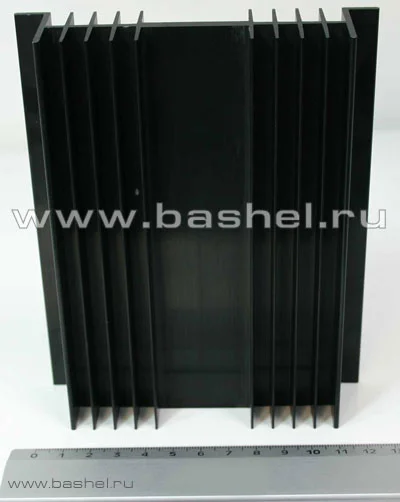

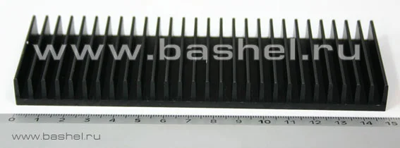

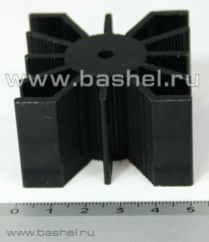

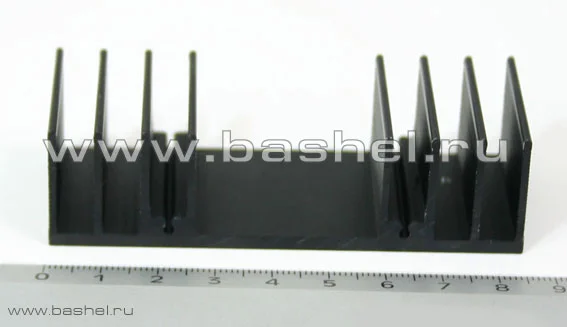

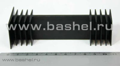

я вот смотрю на сайте магазина, есть различные радиаторы
Радиатор HS 134- 30 38 р
L30xW50xH50 53,00 p.
L30xW85xH24 25,00 p

Все маленькие. :(
Можешь заказать в чип и дипе по почте.
Да уж они слишком мелкие! Ну и чем больше то лучше и учти внеш. вид, чтоб тебе удобно было прикрутить микру. Не экономь на размере и кол-ве ребер и вентиль не понадобится!
а примерно какие габариты нужны? в магазине не указывается площадь,указывается только длина, ширина, высота...
второй радиатор я думаю как раз будет?

Надо подсчитывать всю площадь исходя из размеров, вся площадь суммируется.

По поводу радиаторов - я использовал амдшные радиаторы, усилок у меня 2*75ватт приблизительно, этого хватает
которые на проц предназначены? как крепил?
можно ли делать притирку микросхемы для плотного прилегания к радиатору?
Притирку не делал, она не нужна там, через слюду и теплоотводную пасту крепил. Сверлил отверстие и резьбу нарезал в радиаторе, ничего сложного, есть дешевые радиаторы, с параллельно расположенными ребрами и с площадью почти в 550см2.
