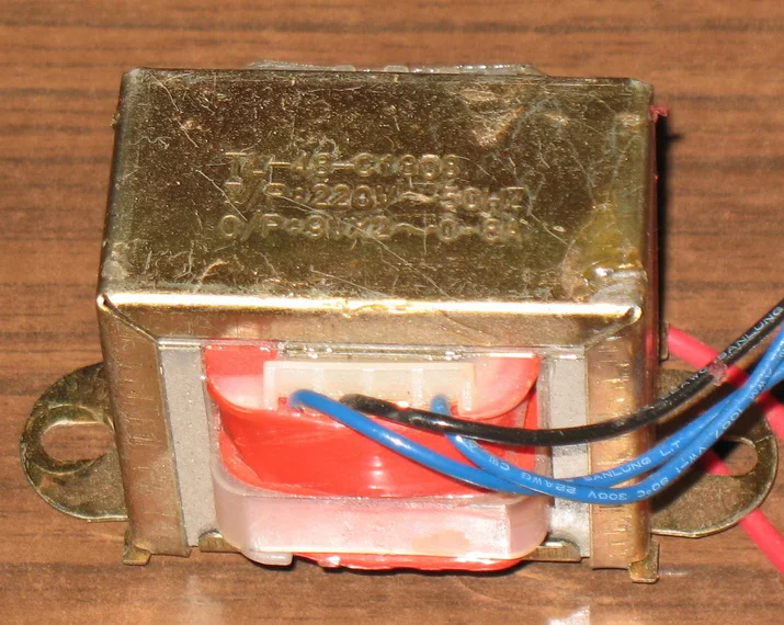

То что требуется мощность 2х5Вт, вовсе не означает что необходимо искать именно такой усилок. Если питание от сети, то можно сделать на TDA2050. Берем транс ватт на 20, мотаем вторичку со средней точкой 13-14 вольт переменки на плечо, после моста получаем +/-16 - +/-18 вольт, идеальное питание для TDA2050. Выходную мощность ограничиваем дополнительным резистором перед регулятором громкости. И получаем отличный усилок. Работая в недогруженном режиме микра не только выдаст хорошее качество, но это также будет гарантией надежности и долговечности.

Подойдёт ли для питания этой микросхемы трансформатор ТП-30-2?

Более чем подойдет. Только вторичку надо перемотать на меньшее напряжение. У тебя же усилитель 2х5-7 Вт. Значит мощность транса должна быть в районе 20 Вт. У ТП-30-2 мощность 30 Вт. И транс и микры будут работать в облегченном режиме, а это всегда положительно сказывается на надежности. Еще одно достоинство такого решения - усилитель будет без увеличения искажений отыгрывать пики сигналов кратковременной мощностью до 20 Вт.

В режиме номинальной нагрузки он же выдаёт 15 вольт.

Это переменка. После моста будет выше 20. На микру не следует подавать больше +/-18 постоянки. Хоть в даташите написано +/-25, но лучше этого не делать. К тому же при твоей мощности это совсем не надо.
Отмотай от вторичек по несколько витков, чтоб на холостом ходу было порядка 14 вольт. Для твоего усилка хватит с головой.
Вот фото транса от колонок microlab B-72. У него вторичная обмотка 9Vх2. Там тоже две TDA2050.
Отмотал 4 витка.

Подключи вначале через лампочку 60-100 Вт. Если лампа сильно гореть не будет и ничего не будет гудеть, то можно включить без лампы
Подключил пока, что без моста и сделал перемычку только где 220.
Получилось вот так.
Как-то странно, хотя, до отмотки напряжение я не замерял, а просто посмотрел в интернете...
Замерь напряжение в сети. Отмотай 10 витков, но провод не отрезай, может назад придется домотать.

Наконец-то отмотал... Наверное витков 15-20... Только поле этого переменное напряжение стало 14 вольт.
Этот транс стоял в блоке питания магнитолы Вега. На нём было написано 1А 12-24 вольт.
