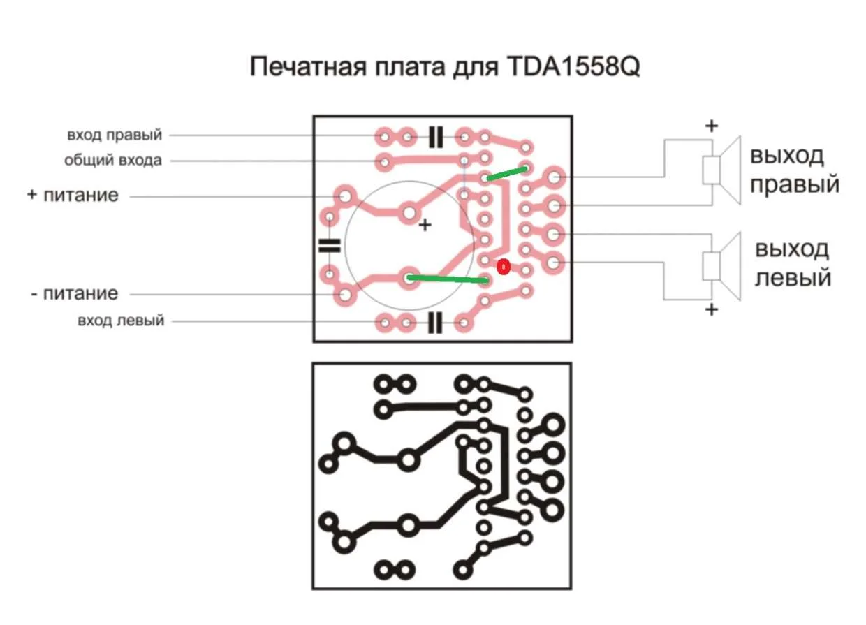

Усилитель на микросхеме TDA1558Q
Может и микросхема, а может и ошибка при монтаже, перегрев микросхемы...
у вас тут ошибка...фигово видно не отмыт флюс но тут, не то точно напаяно...внимательнее нужно быть когда плату рисуете
ошибка при монтаже
была бы плата почище точно можно было бы сказать а бегло посмотрев по моему там автор накосячил
Микросхема даже не грелась...

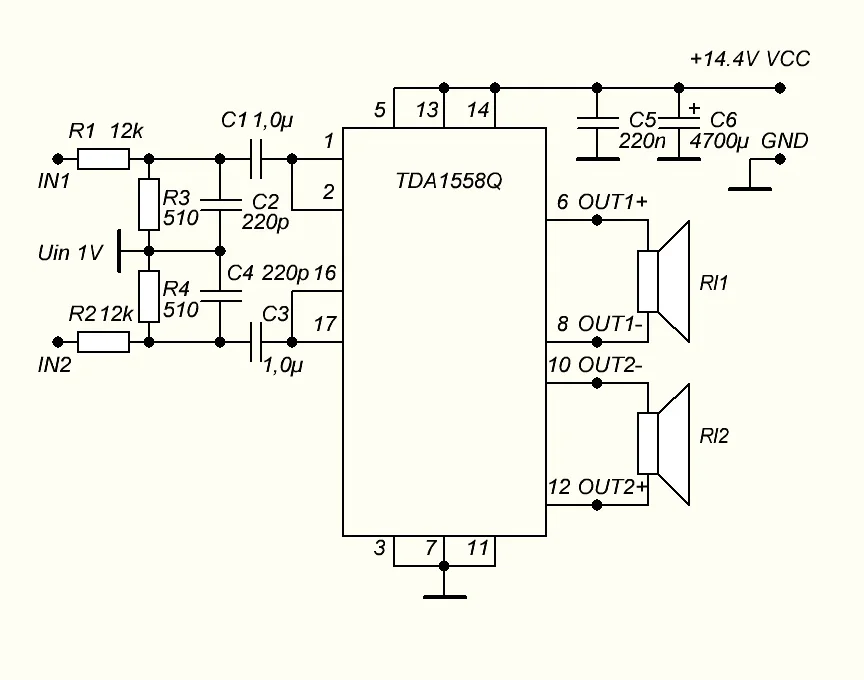

Делал по этой схеме...только параллельно электролитические и пленочные параллельно установил) Может в этой схеме ошибка?

И чем флюс смыть?
растворитель 646,676,670,671, бензин любой в т.ч для зажигалок (меньше воняет) , спиртом, жидкостью для снятия лака с ногтей короче любой активной жидкостью
схемку ща проверю посмотрю
плата не правильно у вас разведена проверяйте сами всё найдёте...я только начал уже 3 ошибки нашёл дальше не смотрел уже
я питал от блока питания,для проверки,микросхема не грелась...и конденсаторы не грелись...вообщем новую печатную плату делать буду,надеюсь микросхема еще работоспособна!
значит я наоборот рисунок перерисовал?
Вариант реализации для входного напряжения один вольт.
    22.1 KB · Просмотры: 9,988
    94.7 KB · Просмотры: 1,676

Спрошу на всякий пожарный...схема то правильная? Просто сейчас собираюсь заново дорожки рисовать
Вот эта вот
