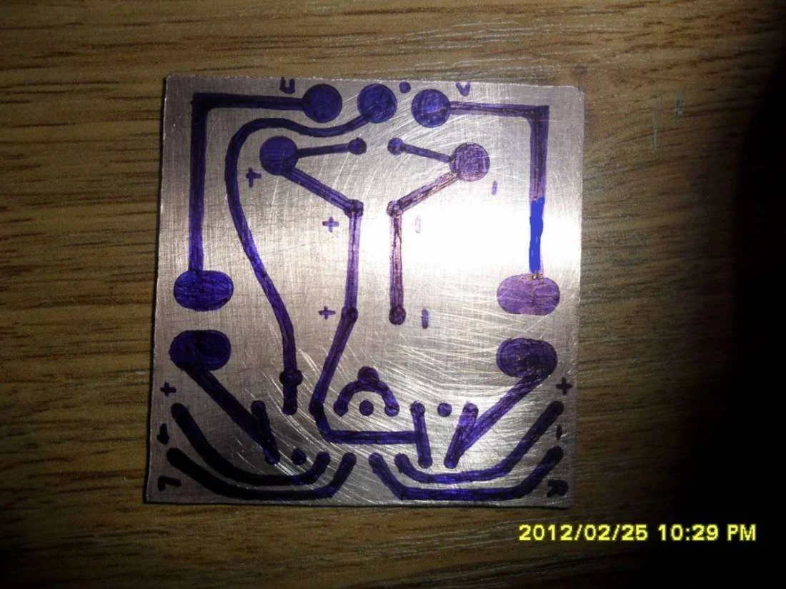

Да уже новую начал...как дорисую,фото скину

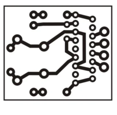

Если продолжаете делать по рисунку из поста №958, то наверное зря. В трассировке этой платы есть ошибки, совмещены контуры сигнального и силового общего провода.
Как то так...

Простите, но Вам рано заниматься проектированием печатных плат, много ошибок. Лучше перерисуйте от сюда, не забыв отзеркалить: http://www.tehnari.ru/f156/t34992/index96.html#post688963
Номиналы входного делителя подкорректируем под конкретный источник звука.
Да ничего...я же только начал этим заниматься,как говорится: "на ошибках учатся"
Первый блин желательно не комом, а то от неудач руки опускаются. Желательно делать проверенные конструкции или под присмотром опытных наставников.

Давайте подробный отчёт, фотографии ПП и монтажа, схему подключения и блока питания, будем проводить разбор полётов. Электроника не любит суеты и требует усидчивости и терпения, главное не бросайте.
так просто вот возьми точ в точ как тут нарисовано, перерисуй, вытрави и вставь детали и аккуратно запаяй, чтобы не было случайных перемычек между выводами микросхемы, и все заработает.
а затем когда поймешь принцип, то можно будет чтото изменять по своему усмотрению!
удачи)

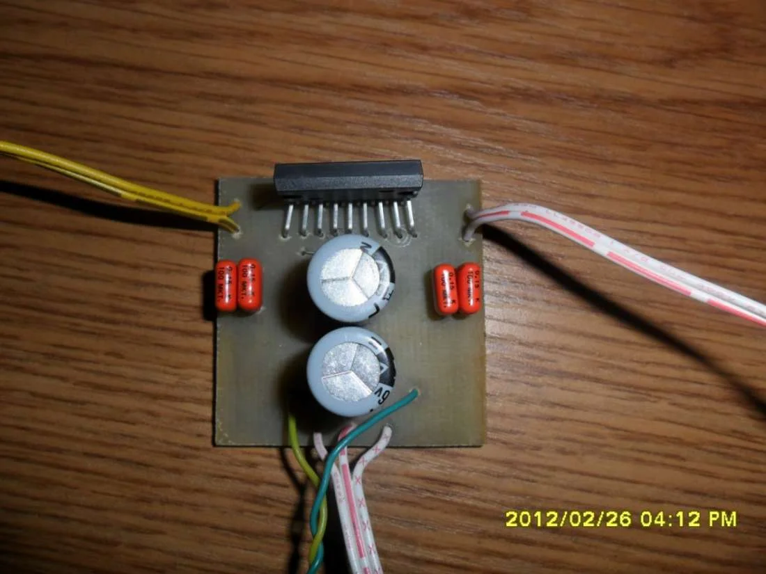

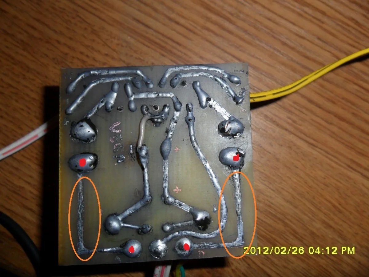

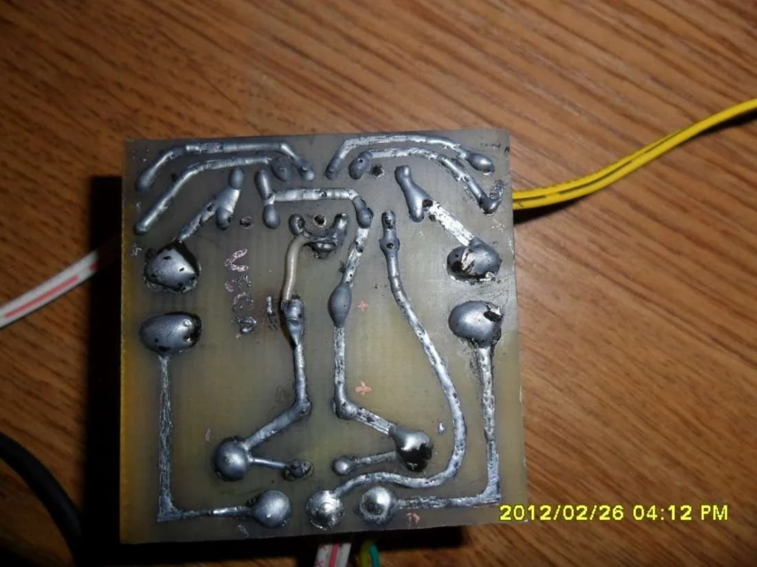

Вот,все вроде правильно на этот раз...и подскажите какой БП должен быть: около 12-16v и с какой силой тока?

И кстати заметил...сигнал на калонки идет,но музыка не играет...просто такой тихий гул
у тебя печатка очень плохого качества. Ест мультиметр проверь плату на обрыв между точками красными
Объясните пожалуйста здесь говорится о том ,что 2 дорожки (вход правый и вход общий)проходят параллельно?Я так понял что это нехорошо и может вызывать помехи.

входные провода лучше использовать экранированные. А там говорится что нельзя совмещать сигнальную землю вывод3 микры с силовой выводы 7,11, но это ошибка если их не совмещать микра не будет работать
