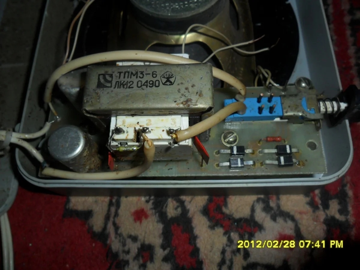

Вот такой есть блок питания. Трансформатор тпм3-6...может кто знает подойдет ли он? А то ни в яндексе ничего,ни в рамблере

Придется поработать тестером, а по размерам не думаю что он выдаст нужный ток микросхеме:tehnari_ru_038:
Этой микросхеме для полной выходной мощности нужен ток порядка 4 ампер:tehnari_ru_860:
не ответил на вопрос ставил диодный мост после трансформатора?
Да ставил...

второй трансформатор получше будет от него тда1558 должна завестись посмотри сколько выдаёт вольт

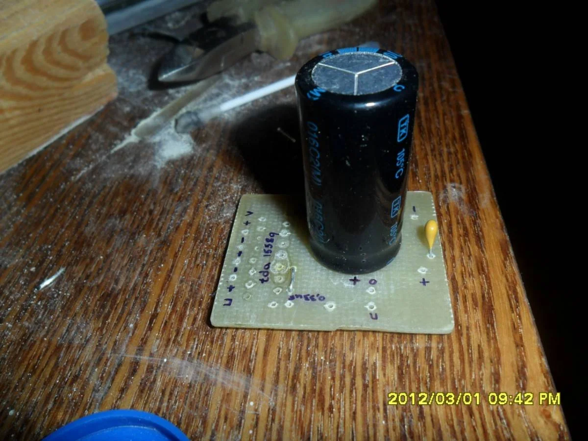

Вот фото...пока что не полностью все на месте,надо микросхемку и конденсаторов прикупить) И есть вопрос...провода экранированные покупать?

Vega-это круто :) Я бы убрал эту ёмкость с платы, к трансу поближе. Не красиво как то.. Не разочаруешься в звуке этого усилка только если поставишь нормальный трансформатор. Я бы на рынке начал с покупки мультиметра, транса, диодов (моста), микросхемы, радиатора, плёночных конденсаторов. Именно в таком порядке значимости. Радиатор от старого компа даже в месте с кулером найти не проблема везде по моему. Зайди к ребятам занимающимся ремонтом компов. Ну или хоть на кусок люминиевого уголка прикрути микросхему что ли, опять сгорит ведь :)
Ёмкость по питанию должна быть как можно ближе к ножкам микросхемы
Да с радиатором я уже договорился,мне старый блок питания подгонят(там думаю должен быть радиатор)...из этого же блока питания буду корпус усилителя делать(пара мыслей есть),но еще думаю БП,усилитель установить в самой колонке(у меня колонки от VEGA РМ-335 1991 г.) БП буду покупать...18v 4а,кстати была мысль от ноута взять,но там 19v 4,7а...где то на форуме читал что эта микросхема может выдержать только напряжение 18v
