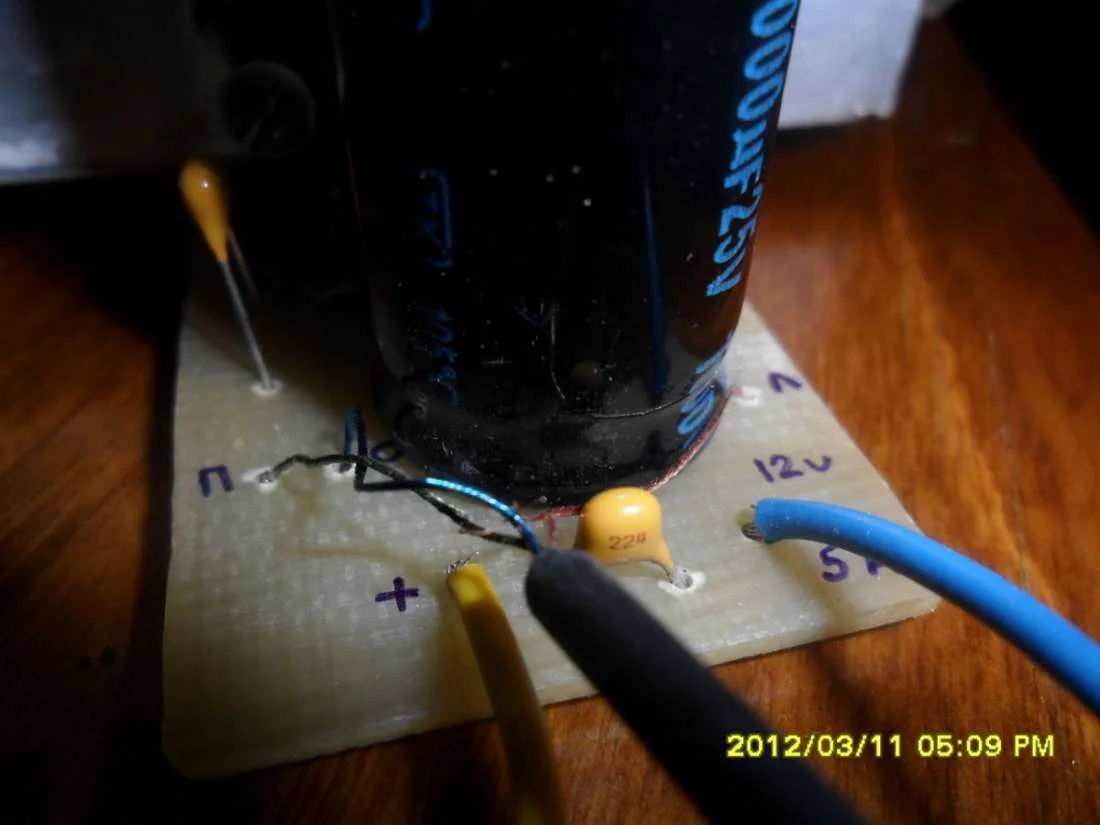

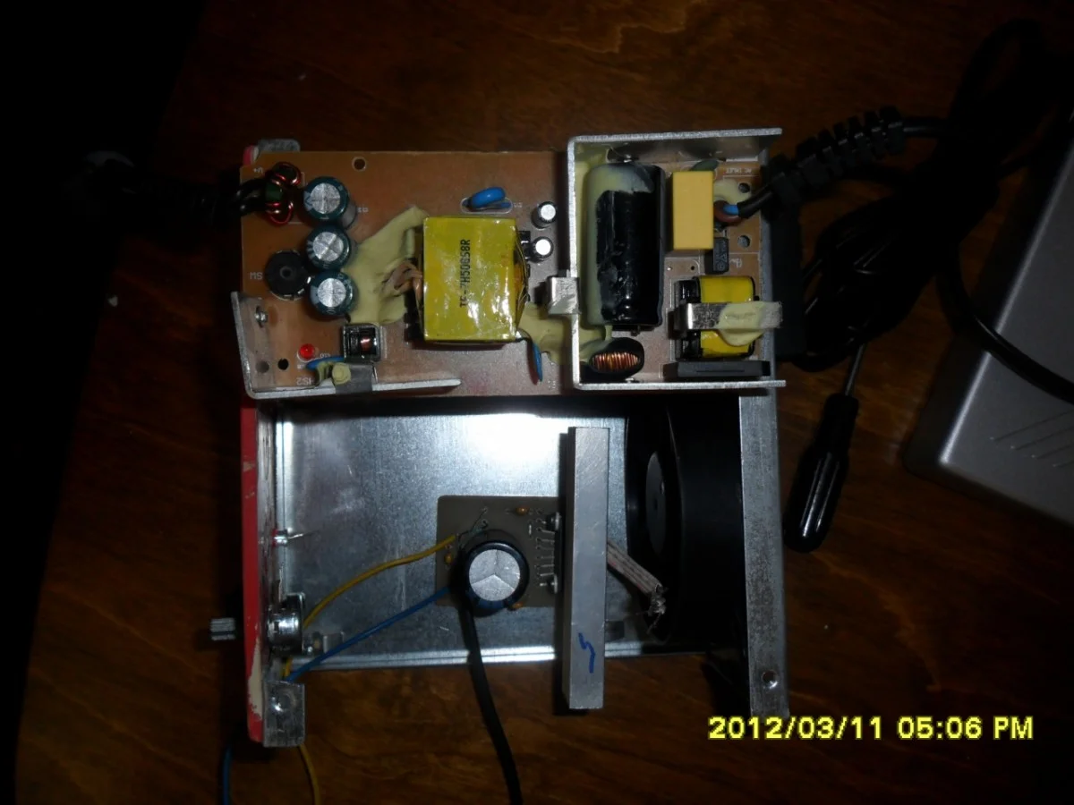

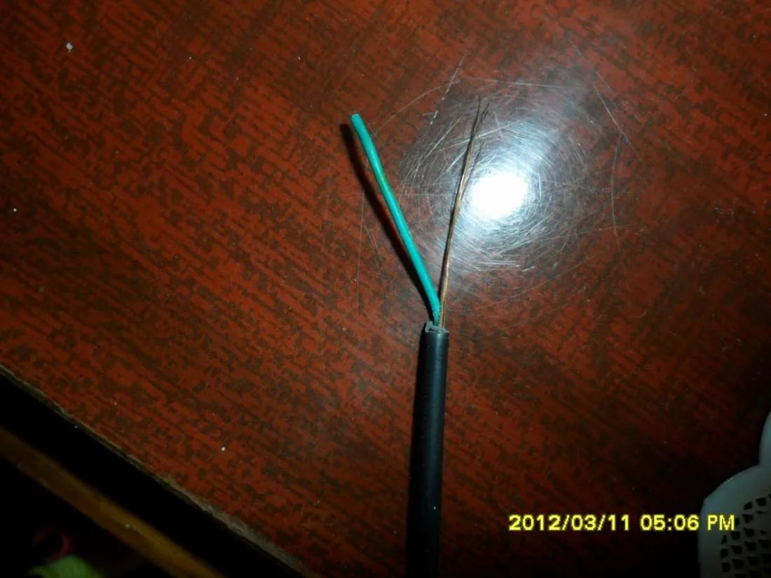

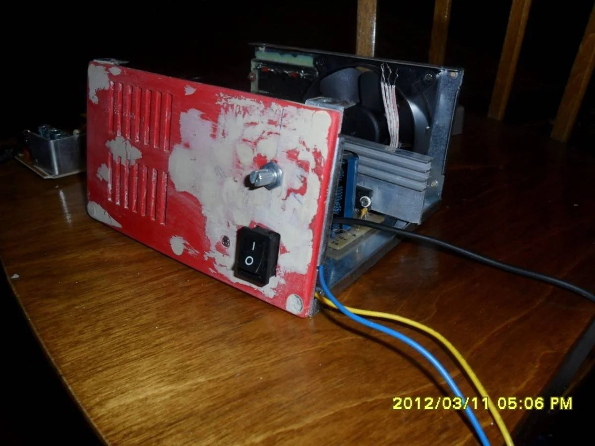

Вот...корпус сделал из старого комповского БП,вообщем из металла...осталось только покрасить. Есть вопросы...на 1 фотографии экранированный провод? На 2 фотографии как собираюсь поставить усилитель и блок питания...блок питания покупной,самому было лень делать :D ну т.к корпус обьемный и решил его в корпус установить. От металла никаких помех не будет?

кабель на первой фотке не очень но пойдёт . от металла не каких помех не будет только его нужно будет подключить к минусу питания. и из металлического корпуса на оборот будет щит от радио помех и сотовых телефонов .

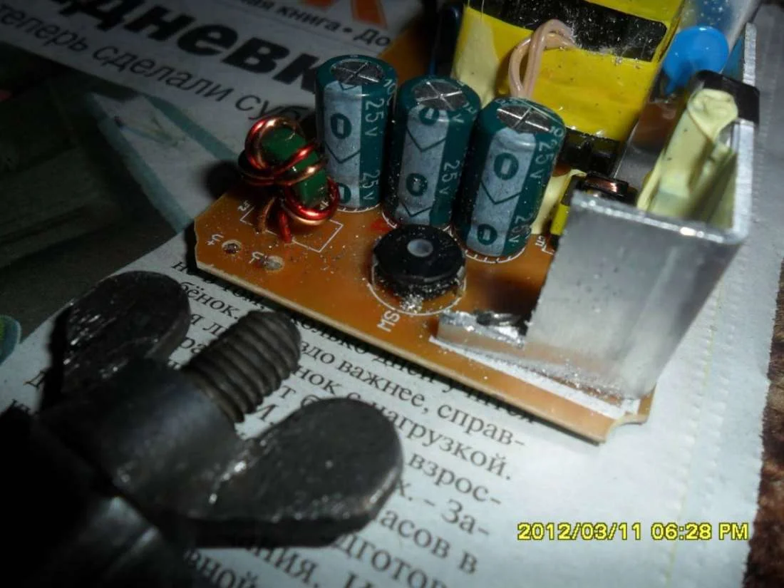

Начал пилить радиатор от БП...а то кусочек мешал,в корпус не влезал:tehnari_ru_509: Но блин что то задумался БП китайский,фиг знает из какого г***а делают...и радиатор какой то мягкий был...от стружки ничего с кожей не будет?
