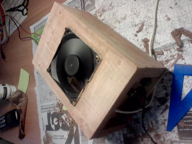

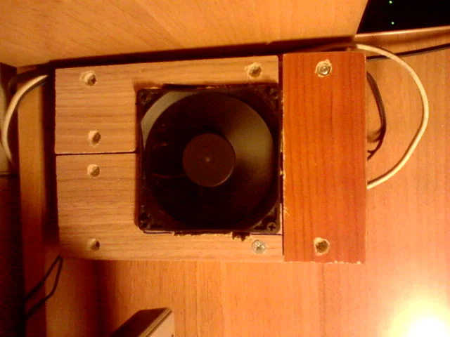

посмотрите !!! Мне посоветовали загнать шурупы в дерево!!!
вот отчет завтра отшпатклюю!!! Все ок будет !!!
но всетаки немогу решится красить балончиком или пленкой обклеить!!!
если пленкой то просто но видны складки и все прочее ,а если балончиком не факт что он ляжет ровно !!!:tehnari_ru_325: так как быть???
если имеет значение шпаклевка то вот она на фотке!!!:tehnari_ru_837:

В шпаклёвку добавь немного ПВА, готовь шпатели, наждачную бумагу и много терпения. Корпус выводить непросто. А краску (грунт) купи в качестве проявителя, пока не пройдёшь краской по шпаклёвке, не увидишь косяков.
И кстати на кулер решеточку купи....и шум кулера не мешает звучанию?

Вне зависимости от того будете ли вы клеить плёнку или красить, надо сделать поверхность как можно более ровной, по этому вам нужно шпатлевать! Вам желательно перед началом работ снять вентилятор(временно), утопить все шурупы которые выступают над поверхностью. Далее берите наждачку с номером 150 и шлифуете всю поверхность, до тех пор пока она вся не станет матовой (на глянце все будет плохо держатся). Теперь нужно все обезжирить,это делается для того чтобы снять с поверхности всю пыль, грязь, жиры и прочее, подойдет например 646 растворитель, возможно подойдет ацетон или ещё что нибудь. Главное чтобы обезжиривало и не разедало шпатлевку, грунт, поверхность.Теперь желательно работать в перчатках, дабы не оставлять жирных следов на поверхности. Шпатлюем всю поверхность заполняя все щели, царапины, углубления от шурупов и т.д. Даем поверхности высохнуть и затвердеть. Берем брусок с ровной поверхностью, оборачиваем наждачной бумагой шершавой стороной наружу и шлифуем корпус унч. Смотрим не остались ли какие то неровности и углубления на поверхности, если остались - обезжириваем поверхность и заполняем шпатлевкой все неровности, ждем пока высохнет и опять шлифуем. Повторяем все операции пока поверхность не станет гладкой и ровной. Теперь нужно пройтись более мелкими шкурками по прежнему обвернутыми на брусок (шлифуя без бруска поверхность не получится очень ровной). И если мы довольны результатом можно грунтовать, но перед этим нужно опять обезжирить (обезжиривать нужно каждый раз перед нанесением шпатлевки, грунта, краски).
Грунт шлифуют ещё более мелкими шкурками ну и когда всё готово красят.

нет мне не мешает!!! И усилку тоже помех нет!!!
ВСЕ!!!
отшпоклевал пойдет???
решил все таки пленку таклеить!!!
сегодня таклею отчетаюсь!!!

Второй слой наноси...потому что в глаза бросаются ямки,я бы на твоем месте краской бы покрасил...пленка на шпатлеванную поверхность плохо ляжет,ну и со временем олипаться будет
