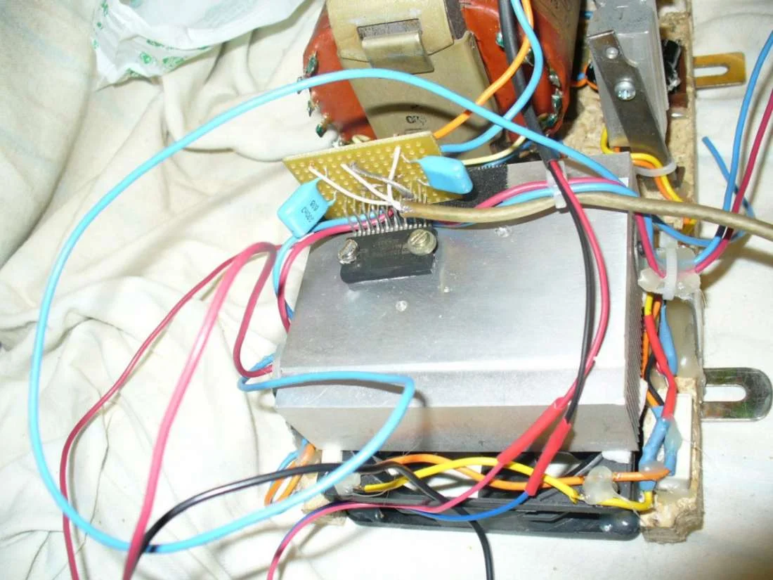

Вот, наконец то почти добил. Уже работает в более-менее приемлемом виде. Собирал два вечера, корпус за месяц так и не доделал, надоело :). Может позже доведу. Грили в процессе изготовления. Смотрится конечно уныло, ну да ладно.
Делал как альтернативу магнитоле с юсб ребёнку сказки слушать. Надоело диски переводить.
Корпус на эпоксидке, отсеки динамиков проклеены автошумкой СТП (битум с фольгой) заполнены ватой почти полностью.
Вентилятор и светодиоды запитаны от своего стабилизатора. Вентилятор через резистор для снижения оборотов.
Блок микросистемы запитан от зарядки телефонной, кажется от сони-эриксон.
Несмотря на такую кашу с питанием шумов нет, в динамиках тишина.
По качеству звучания- магнитолы нервно курят в сторонке.
Да, лет двадцать пять не паял ничего, это первая собранная вещь со времён школы, не пинайте особо :)

Vlad1252 от куда плата с USB? а так выглядит совсем не плохо, решеточки внесут свой вклад в общий вид, у меня есть ненужные, но симпатичные Pioneer. Жаль далеко мы друг от друга. Единственное, что смущает покраска,а может это только на фотках так выглядит.
Кстати на плате не видно конденсаторов по питанию,а они вроде должны стоять как можно ближе к ножкам микросхемы
Плата с юсб- микросистема. Есть много разных по виду и функционалу. Я брал в "Десси" Они со всей Россией работают. Мне понравилось. 450 р с пультом.
По покраске: Когда надоело шлифовать-шпаклевать просто решил покрыть антигравием. Уже работал с ним. Даёт шершавое матовое покрытие. Проверенного марки "Боди" не было под рукой, попробовал "Динитрол". Он светло-серый матовый. Структуры сразу не видно. Потом краска и лак. Вот такая фигня и получилась. Плюнул...
Конденсаторы стоят над трансом. три по 2200. Там удобнее, знаю что не правильно, но решил так попробовать, вроде устраивает.
3 по 2200мкф это хорошо но ещё должен быть шунтирующий неполярный конденсатор 0.1-0.22мкф. Я новичок и могу ошибаться, но по моему он там нужен. Жаль у нас не прoдают такие платы с usb,я думал вы её так вытащили из чего нибудь.

Шунт там есть, просто его не видно... Купить микросистему не проблема ищите поиском "Десси" Они по всей россии шлют, писал выше. За свои 15 баксов звучат и работают на 5 баллов. Я не пожалел.
