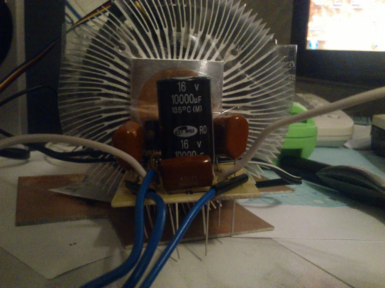

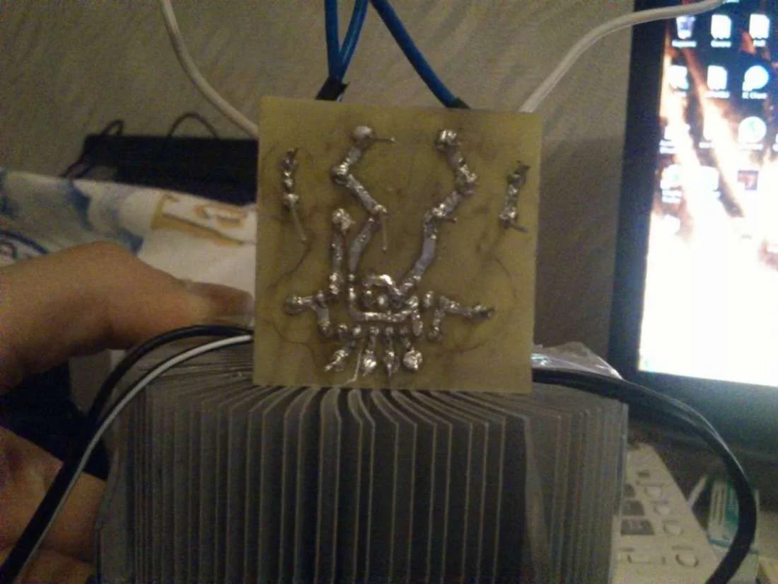

Собрал сегодня это чудо. В принципе было ожидаемым что вместо нормального звука получу одно шипение. Главное что все вроде правильно собрал и ничего не замкнуло, и не сгорело.
Выкладываю фото проделанной работы, хотелось бы услышать ваши замечания, так как это моя первая такая работа. Про то что необходимы экранированные провода, я и так знаю, делал из того что было под рукой. конденсаторы на входе 0.22 мкФ на 400V, и 2 по 0.47мкФ на 400 V, поставил электролитический конд 10000мкФ на 16V.

молодец. почему микрана скотче ? срочно прикрутить к радиатору через термопасту ! а то микросхема с хлопком превратится вот в это
    75.3 KB · Просмотры: 299
Знаю, но не превратилась, после пары минут работы как была холодной, так и осталась
но на будущее всё же закрепите как следует.
