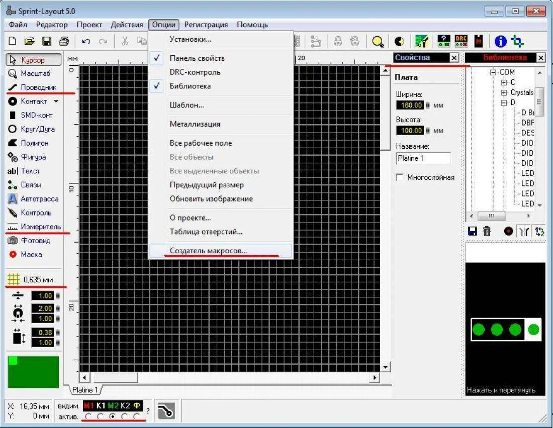

Пожалуйста. Ничего сложного в разработке печатки нет, рекомендую освоить Sprint-layout. Транзисторы в корпусе TO-220 в базе программы есть и с другие детали тоже. Надо их просто расставить, соединить согласно схеме и все. А вот TDA2030 в базе данных не оказалось, но мы это исправим.

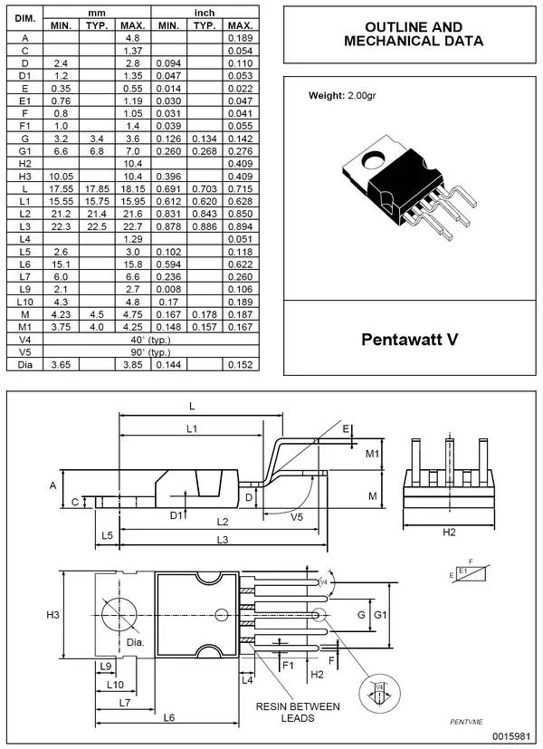

Первое что надо сделать, открыть даташит на последней странице, где указаны чертежи.
Открываем Sprint-Layout, опции > создатель макросов.
Также понадобятся: проводник, измеритель, шаг сетки, слои, панель свойства (все подчеркнуто красным).

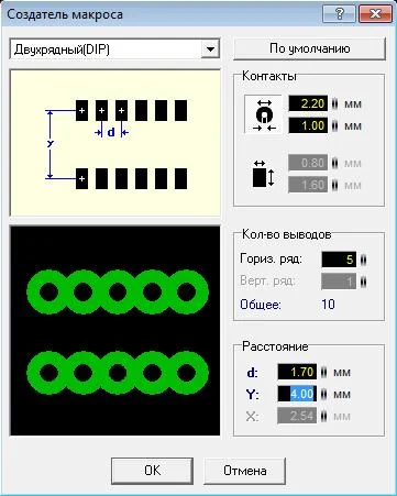

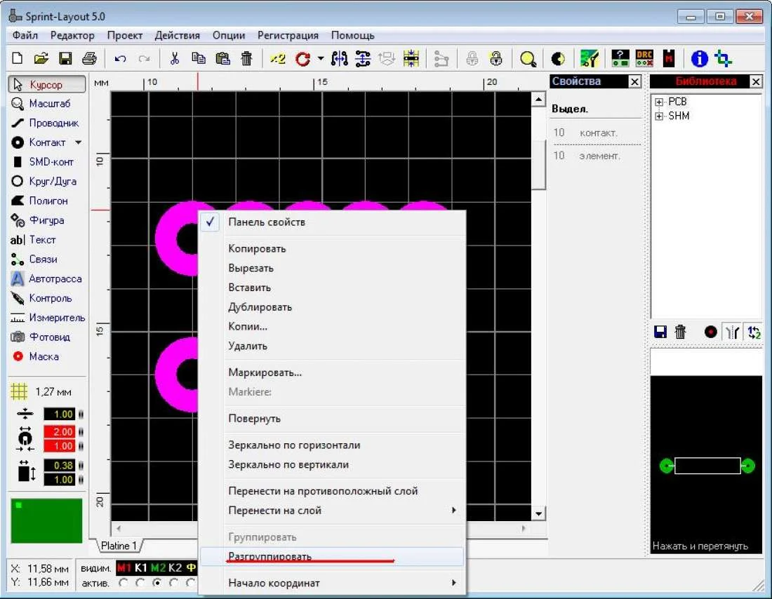

Итак, у нас 5 выводов, в два ряда в шахматном порядке. Выставляем значения согласно чертежам даташита (как на картинке), и жмем ОК.

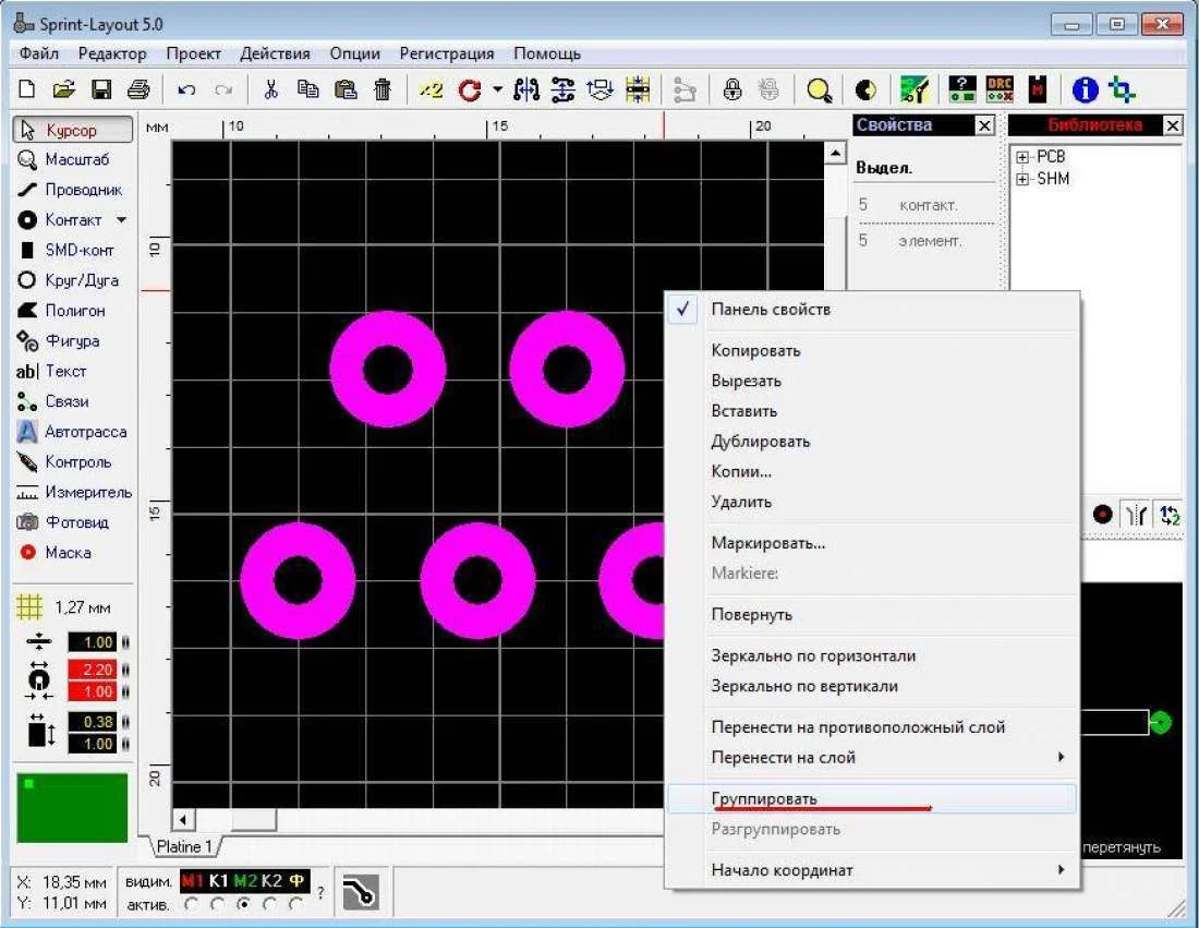

Выделяем то, что получилось и правой кнопкой - разгруппировать (т.к. при создании выводы группируются).
Выделяем ненужные точки и удаляем их. Оставшиеся (на картинке) правой кнопкой - группируем.
Все. у нас получились контакты для TDA2030A. Если этого мало, рисуем далее корпус.

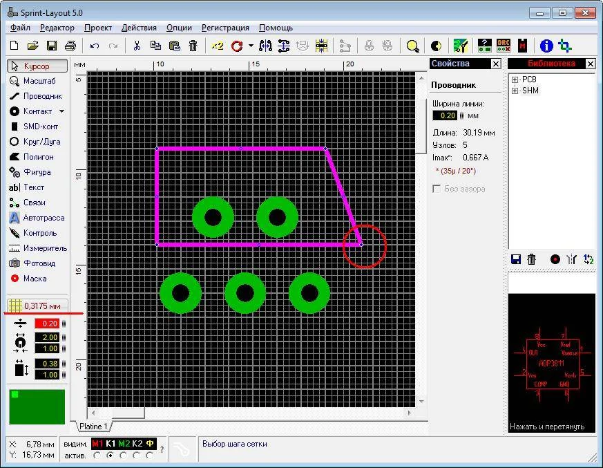

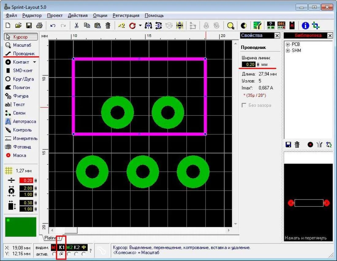

Выбираем слой К1 и инструмент "проводник". Рисуем прямоугольник. в панели "свойства" выставляем нужную ширину.

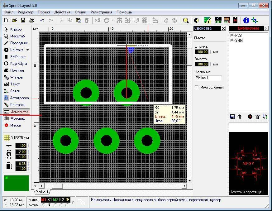

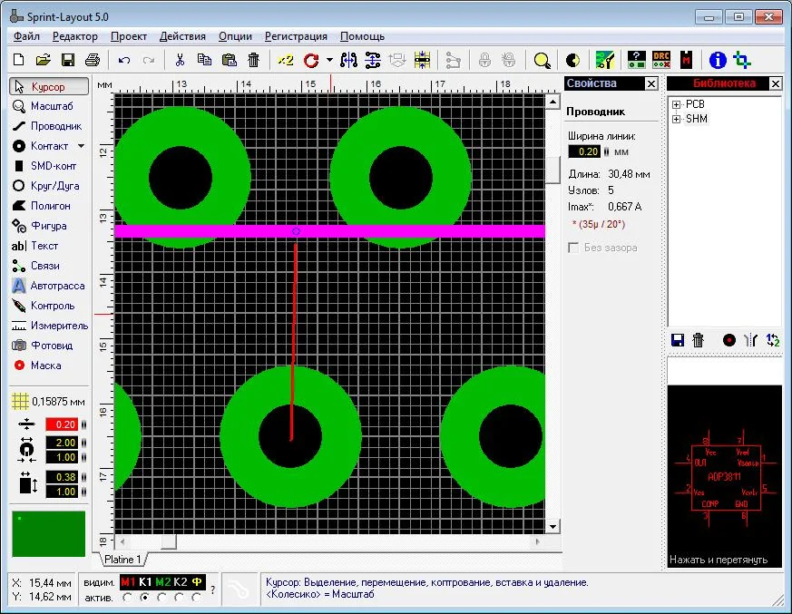

Уменьшаем шаг сетки и тянем за углы прямоугольника. Используя инструмент "измеритель" сверяемся с чертежами из даташита.
Чем меньше шаг сетки, тем точнее будут результаты.

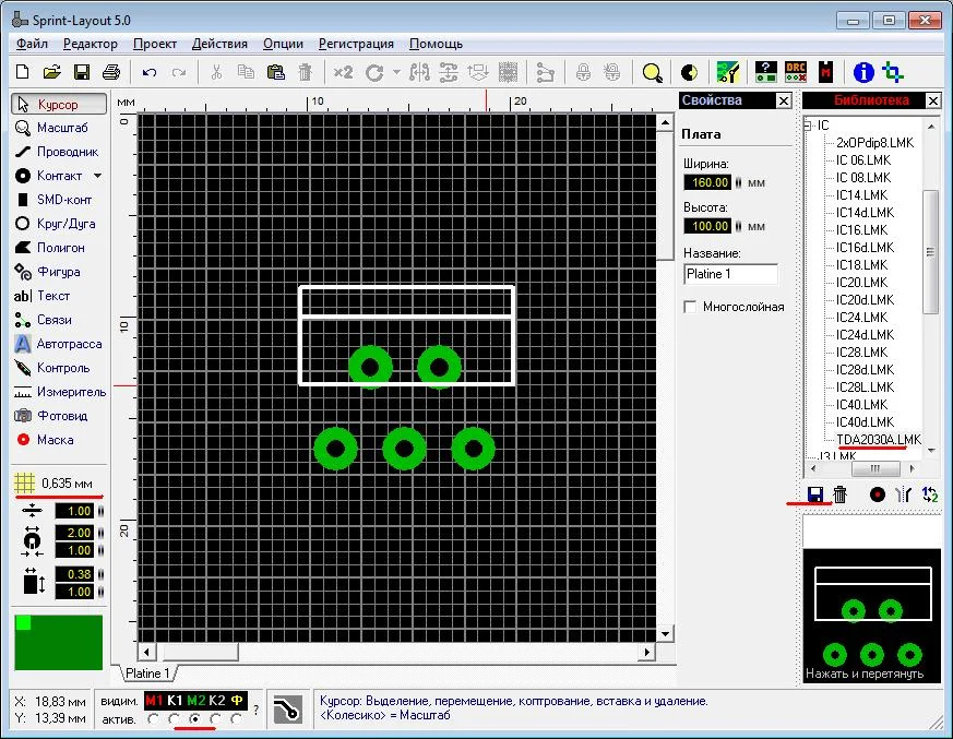

Теперь выделяем все, и группируем. Чертеж готов, теперь его можно использовать для разработки печаток. Не забываем увеличить шаг сетки и вернуться обратно на слой М2.
Этот чертеж можно сохранить в базу данных. Выделяем его, и жмем на синюю дискету справа. Я ее сохранил Users > COM > IC, хотя место для сохранения можно выбрать любым.
