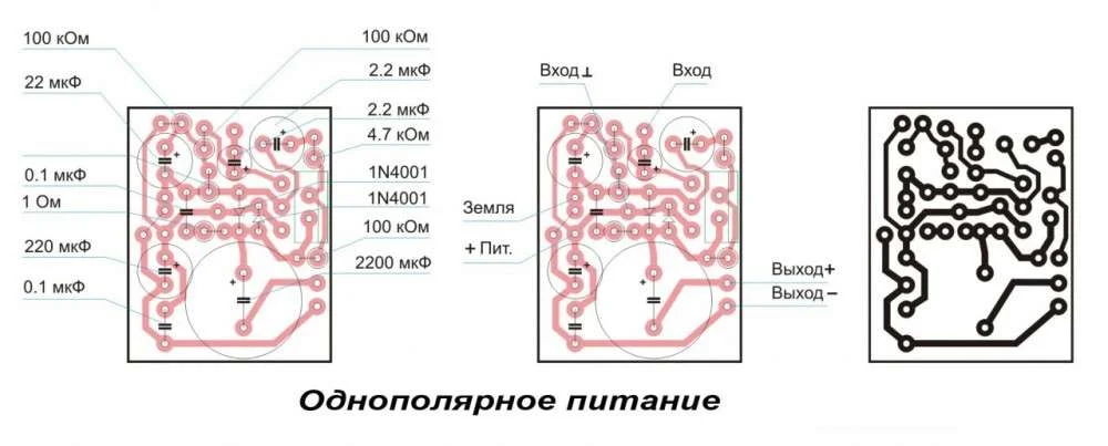

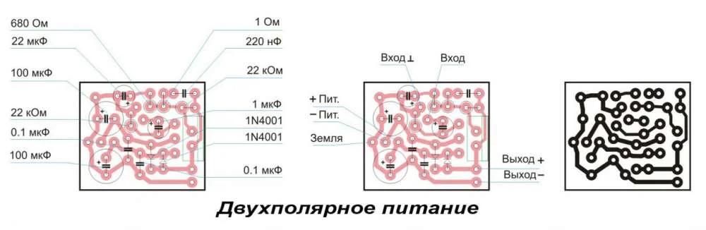

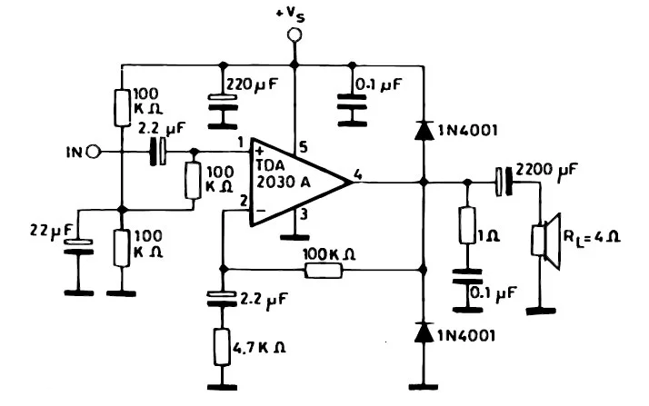

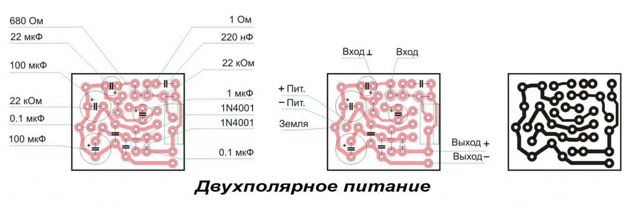

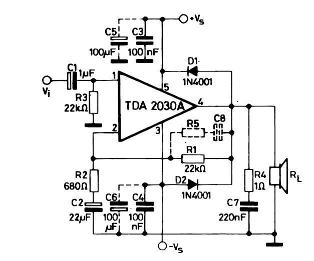

Микросхема имеет очень широкое распространение, усилители на её основе обладают высокой повторяемостью. Допускает как однополярное, так и двухполярное питание. Однако двухполярное предпочтительнее. Выходная мощность до 20 ватт.
Посмотреть вложение 13390 Посмотреть вложение 31716 Посмотреть вложение 13392 Посмотреть вложение 13391
Валерий, а какой у вас Corel Draw? Вот надо скачать чтоб открыть ваши платы. Больно заинтересован сборкой.
Резистор сто килоом.
Может быть, что от перегрева звук пропадает?
из-за перегрева срабатывать может защита, которая отрубает мс, в следствии чего звук естественно пропадет.
можно ли в этой схеме заменить резистор 680ом на 1.1ком а 22к на 24к?

блин собрал 4 канала по этой схеме один работает нормально остальные играют очень тихо и слышен треск в вч динамике в чём может быть проблема
Здрастуйте, уважаемые специалисты и радиолюбители, собрал плату по указанной схеме, не работает, в чем может быть причина???TDA2030-однополярное.webp
могу скинуть фото, со всех ракурсов
вместо сто киллоом использовал два последовательно соединенных резистора по 47ком
[/ATTACH] кстати, при подключении питания, на линейном входе напряжение 9,4в
    42.6 KB · Просмотры: 655
Возможно паленая имс, это раз. Проверить полярность впаивания электролитов, это два. Смыть канифоль и проверить дорожки - три.
полярность проверил, всё правильно, канифоль смываю.
при подключении не выдает не единого звука, как будто действительно мертвая!
